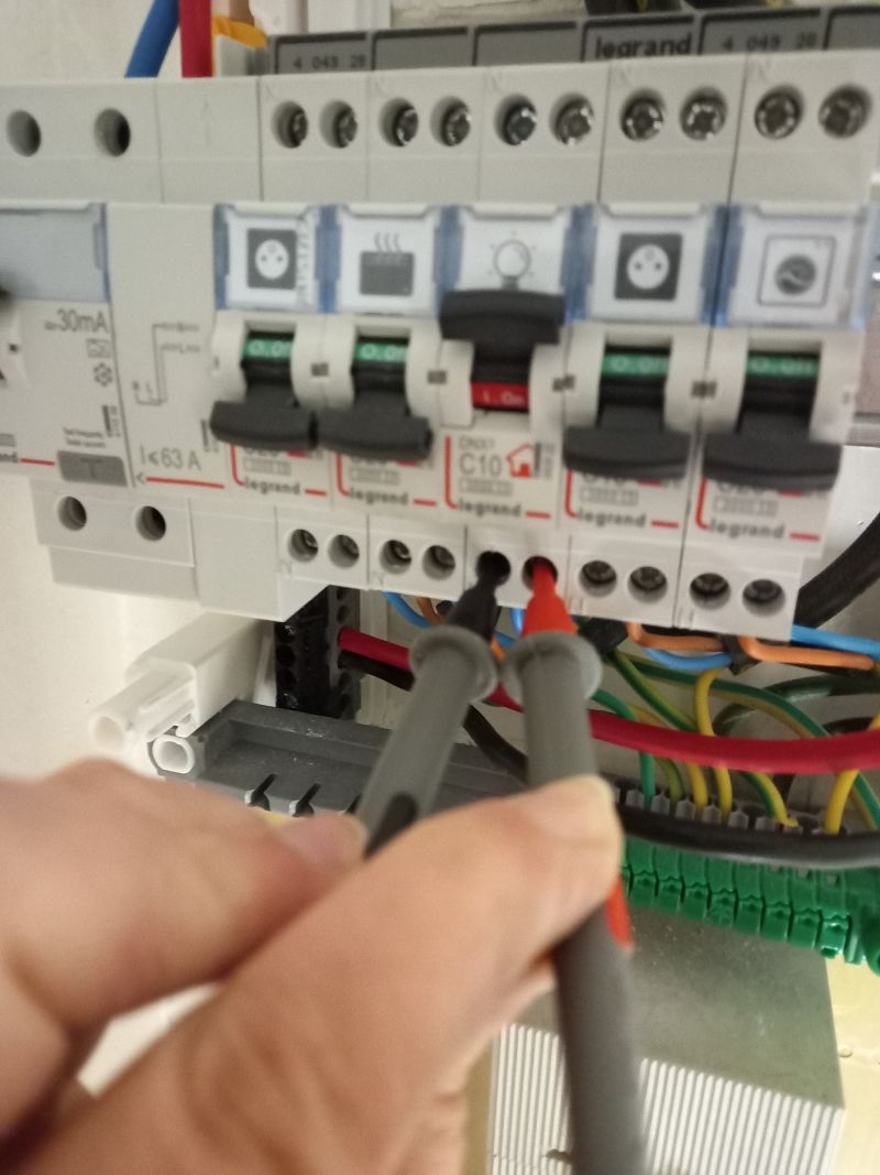

Me revoici après avoir desserré puis resserré,
Le voltmètre me sort entre 236 et 239 pour tout sauf les lumières,
Après la panne les valeurs sont aléatoire et bien trop élevés pour que ce soit réaliste.
En revanche, avant la panne, tous les disjoncteurs éteints sauf lumières, si j'approche les bornes du voltmètre du bas du disjoncteur, les lumières s'éteignent immédiatement (ça ne disjoncte toujours pas).
De plus, mon multimetre s allume en rouge quand il détecte la phase, après la panne la phase et le neutre déclenchent la petite lumière rouge !

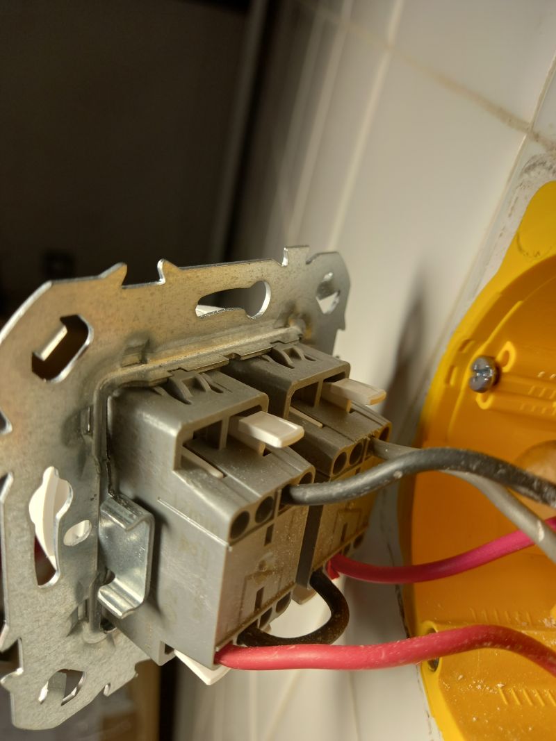

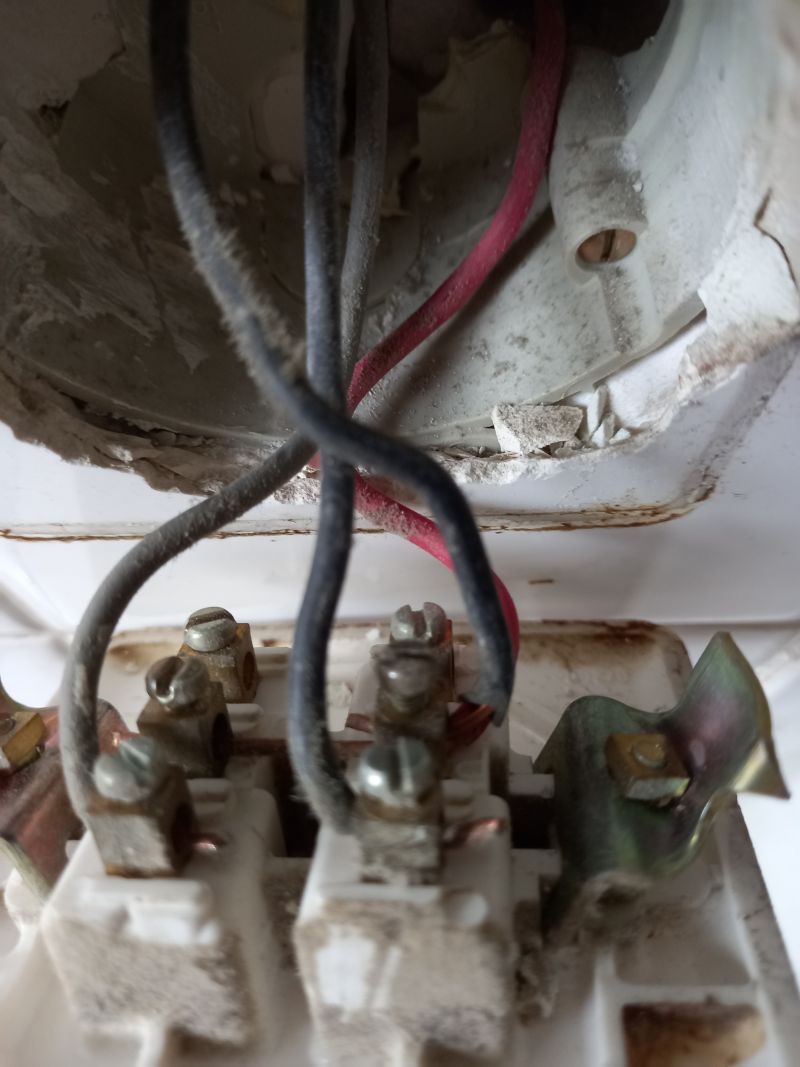

Autre point,  le premier interrupteur relié au tableau m'a posé soucis,  et je ne suis pas sûre que mes branchements soient correctes, je vous mets les photos avant/ après (interrupteur double)
Le noir très dénudé repart ensuite alimenter les autres lampes,  si je connecte dans un domino ce fil + le rouge qui vient du tableau rien ne s'allume (!!!) Le branchement de la photo suivante fonctionne.
A noter que le noir très dénudé est devenu rouge sur 15cm car l'ancienne boîte d'encastrement l'avait endommagé

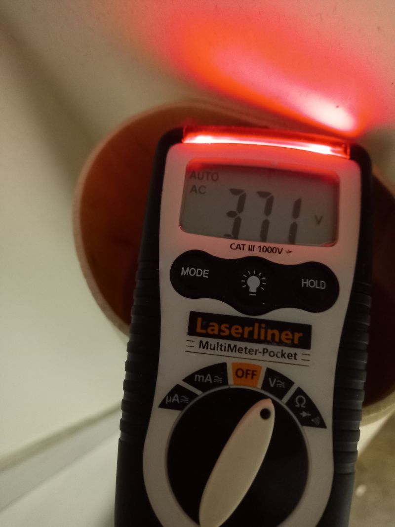

Par contre j'ai supprimé le fil qui repart vers les autres interrupteurs pour ne laisser que le rouge qui vient du tableau donc uniquement cet interrupteur était alimenté, voici le multimetre :

Le problème est peut être bien plus grave, j'ai utilisé par curiosité le multimetre disjoncteur edf éteint : aucun courant sur les nouveaux fils.... .... mais j'ai du courant sur les bornes du disjoncteur lumière (au secours!!!)
Mon appart est raccordé à autre chose?!?
Au moins, le problème est clairement identifié, je condamne les anciens fils lumière avec des dominos, je refais tout.

Une chose qui m'intrigue, le voltmètre indique 371 Volt ! Comment c'est possible , vous avez le triphasé ?
Membre utile Env. 1000 message Nayemont Les Fosses (88)
Bonsoir,vous êtes sûr du bon fonctionnement de votre multimètre?Avez vous sélectionné le bon calibre?Vous pouvez aussi tester la présence de tension avec une ampoule ,une douille et 2 morceaux de fil.(prenez une ampoule à incandescence ou halogène,pas de led).Bonne soirée.

Je ne comprends absolument pas, à ce que je sache pas de triphasé du tout.
Je viens de déconnecter les fils du tableau, ils sont dans des dominos, le voltmètre me donne 170volt dans les bornes du domino

 Bonsoir Claudejean, il me donne des résultats aux alentours de 10 volts pour les autres fils du tableau (tout ceux que j'ai changé) donc je pense qu'il fonctionne correctement,
J'avoue que ça m'a donné des frissons et que j'ai la troulile d'y retoucher si vraiment il y a du courant

Donc testez avec une lampe témoin,ou essayez avec votre voltmètre directement en sortie du disjoncteur EDF (disjoncteur enclenché,puis coupé)Il se pourrait qu'il soit défectueux.
De : Nayemont Les Fosses (88)
J'ai vu la notice, et j'ai peut être l'explication. Cet appareil peut détecter la présence de tension sans contact, en approchant des circuits la pointe test rouge. Si présence tension il allume la LED rouge, c'est ce que l'on voit sur la photo. Mais sans doute dans ces conditions le multi indique n'importe quoi.
