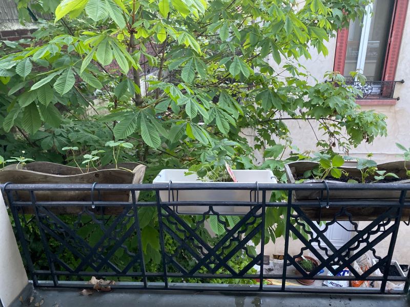

Selon un diagnostic, les garde-corps chez moi sont recouverts de peinture au plomb. (L'intérieur de l'immeuble a déjà été déplombé.) Je me fais du souci, en partie parce que je voudrais bien pouvoir utiliser les garde-corps pour planter du basilic, des fraises...
À quel type de spécialiste dois-je faire appel pour un devis de déplombage des garde-corps ? Je me doute que le coût ne sera pas trivial (j'imagine qu'il faudra démonter les garde-corps, les décaper, puis les remettre en place en les soudant), mais je voudrais bien qu'il reste raisonnable.
(Voilà les fraisiers — j'espère que cela reste raisonnable. Je me suis souvenu du problème de la peinture au plomb aujourd'hui : je devrais jeter le basilic qui était sur le rebord de la fenêtre, puisqu'il était en contact direct avec la peinture. 😟)

Penser à supprimer cette peinture contenant du plomb est une belle action préventive.
Mais il faut comprendre que le seul risque persistant avec le plomb est l'inhalation et l'ingestion.
Or cette peinture semble être en relativement bon état, sans éclats apparents, et à l'extérieur...
C'est principalement lorsque on souhaite enlever en intérieur une tapisserie ou une peinture au plomb que l'on peut respirer et avaler des particules de plomb ; mais l'exposition étant très ponctuelle, il n'y a pas trop de risque.
Il faut savoir qu'il existe encore des tuyauteries au plomb qui acheminent l'eau potable et c'est pas pour autant qu'il y a des quartiers entiers de personnes contaminées au plomb.
C'est essentiellement dans les vieilles habitations, plus ou moins insalubres, ou les murs sont gorgés d'humidités et recouverts de peinture ancienne au plomb qu'il peut y avoir des risques sur le long terme, notamment chez les enfants et les femmes enceintes.
Évidement que la réfection de ce type de logement doit intégrer l'aspect pollution plomb...
Tu peux manger tes fraises, il n'y a absolument aucun risque de pollution au plomb. Si ta rue est passante, il y a plus de risque avec les rejets des gaz d'échappement des véhicules.
Garde-corps en place, avec port d'EPI, tu peux appliquer un décapeur chimique pour enlever cette peinture. Ça évitera de projeter des particules de plomb avec la méthode de décapage mécanique avec brosse métallique ou grattoir...

En tout cas, ma question reste: à quel type de professionnel faut il faire appel pour deplomber les garde-corps, voire (si cela est trop cher) pour déposer les anciens et poser les nouveaux?
(J'ai trouvé un ce matin, mais il voudrait 700eur/mètre linéaire pour le déplombage (bien plus cher que des nouveaux garde-corps) et 150eur/mètre pour la dépose/installation!)

Moi je me pose une question au vu de votre photo car j'ai été confronté au problème dans une copropriété.
Vous avez le droit de suspendre à l'extérieur vos jardinières ?
En plus ça semble être la rue en dessous donc un trottoir où passent des piétons.
Je pense que vous psychottez inutilement, je suis bien d'accord avec JCdu26 pour dire que la pollution atmosphérique vous fait ingérer bien plus de polluant que vos gardes corps.
Je sais de quoi je parle, je fais également pousser des fraises, des herbes aromatiques, des radis et d'autres trucs comestibles sur mes appuis de fenêtres.
Surtout faire attention à ce que vous mettez pour amender la terre, les fraisiers l'usant très vite. Là aussi il y a un vrai risque sanitaire, bien plus important qu'une peinture au plomb en bon état.
Un conseil ne dites rien au syndic sinon il sera obligé d'entamer des travaux et le prix sera celui que vous avez obtenu de l'entreprise que vous avez consulté.
Et si vous faites vous même le décapage chimique portez des EPI car ces produits sont souvent plus dangereux pour la santé qu'une vielle peinture contenant du plomb.

La réponse est ne faites rien, vous n'êtes pas en danger avec cette peinture en bon état.
Ou repeignez par dessus pour l'emprisonner.

En tout cas, ma question reste: à quel type de professionnel faut il faire appel pour deplomber les garde-corps, voire (si cela est trop cher) pour déposer les anciens et poser les nouveaux ?
Si tu ne veux pas le faire toi même, tu fais appel à un ami, à un auto-entrepreneur de ton secteur, à un petit ferronnier ou à un peintre en bâtiment.
Les professionnels ne sont pas intéressés par ce tout petit chantier, et comme tu évoques le risque pollution au plomb, ils en profitent en se gavant en chargeant la prestation...

Calète a bien raison.
Si une de tes jardinière tombe et blesse grièvement un passant, tu risques de te retrouver avec beaucoup de soucis...
Et c'est pas utile d'essayer de s'appuyer sur une absence d'un éventuel arrêté municipal.
De toutes façons, elles empiètent sur le domaine public
Donc mieux vaut tourner les jardinière à l'intérieur du balcon...

C'est extrèmement rare que l'on dépose des gardes-corps pour les déplomber.
De toute façon, cela se fait pour toute une copropriété souvent à l'occasion d'un ravalement,pas pour un ou deux gardes-corps.
Vos plantations ne sont pas en contact direct avec le garde-corps puisqu'elles sont dans des bacs donc iln'y a pas de problème.

Le basilic était bien et bel en contact avec les garde-corps.
Il s'agit de cinq garde-corps: trois côté rue, deux côté cour.
Les pots accrochés des gardes-corps sont bien entendu en plastique ou (côté cour) en bois, par prudence. C'est un premier étage, donc, peu de risque de blessure grave.
