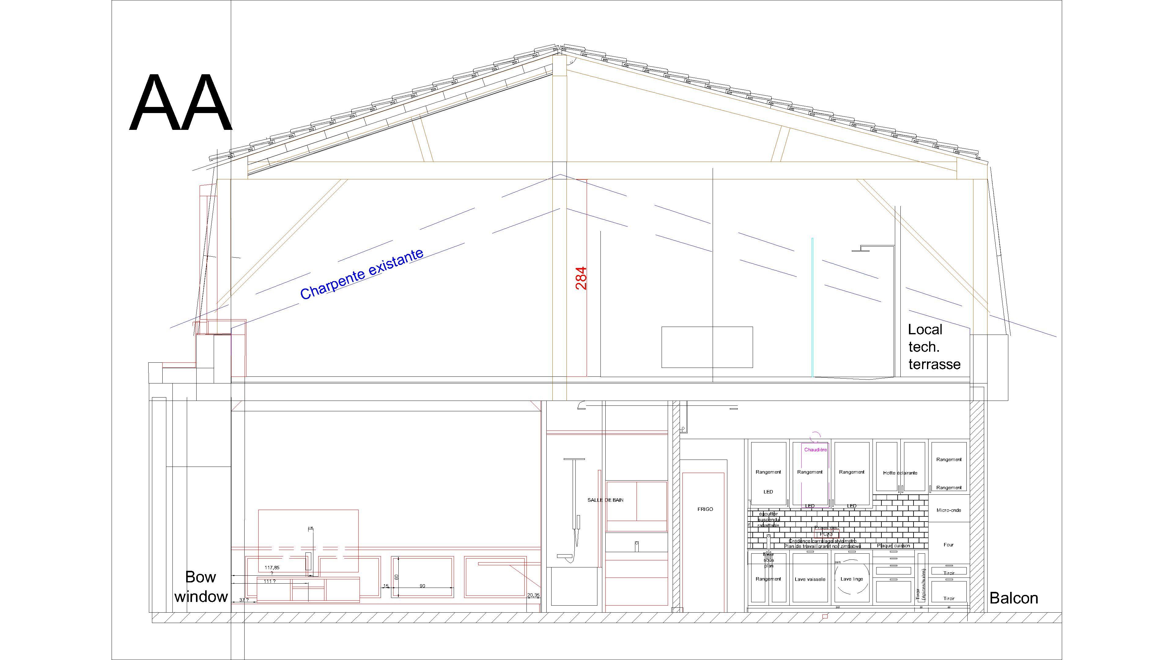

Alors voici les plans de l'existant et les esquisses du projet :
Coupe AA

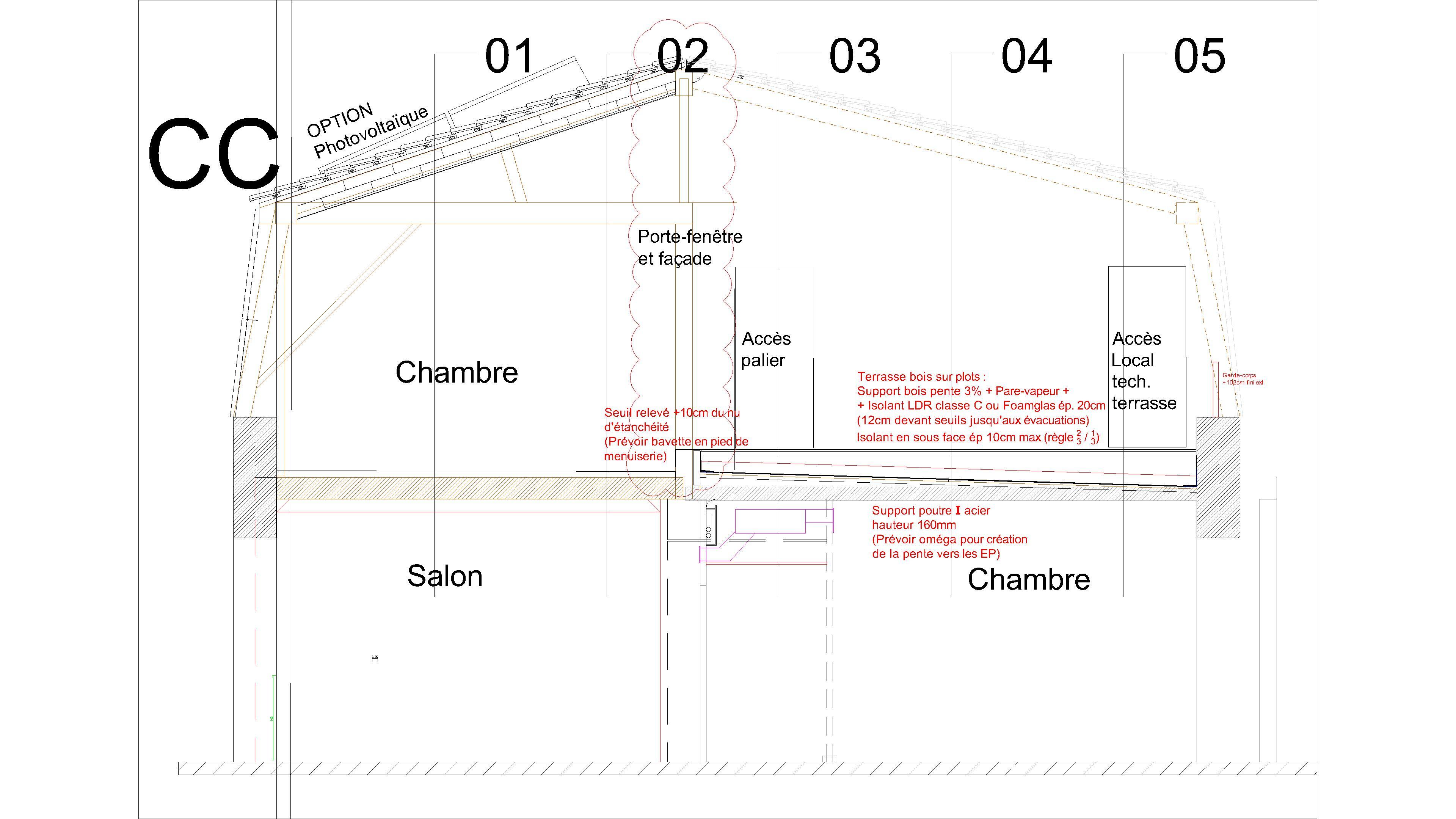

Coupe CC
https://www.zupimages.net/up/24/06/3kni.jpg

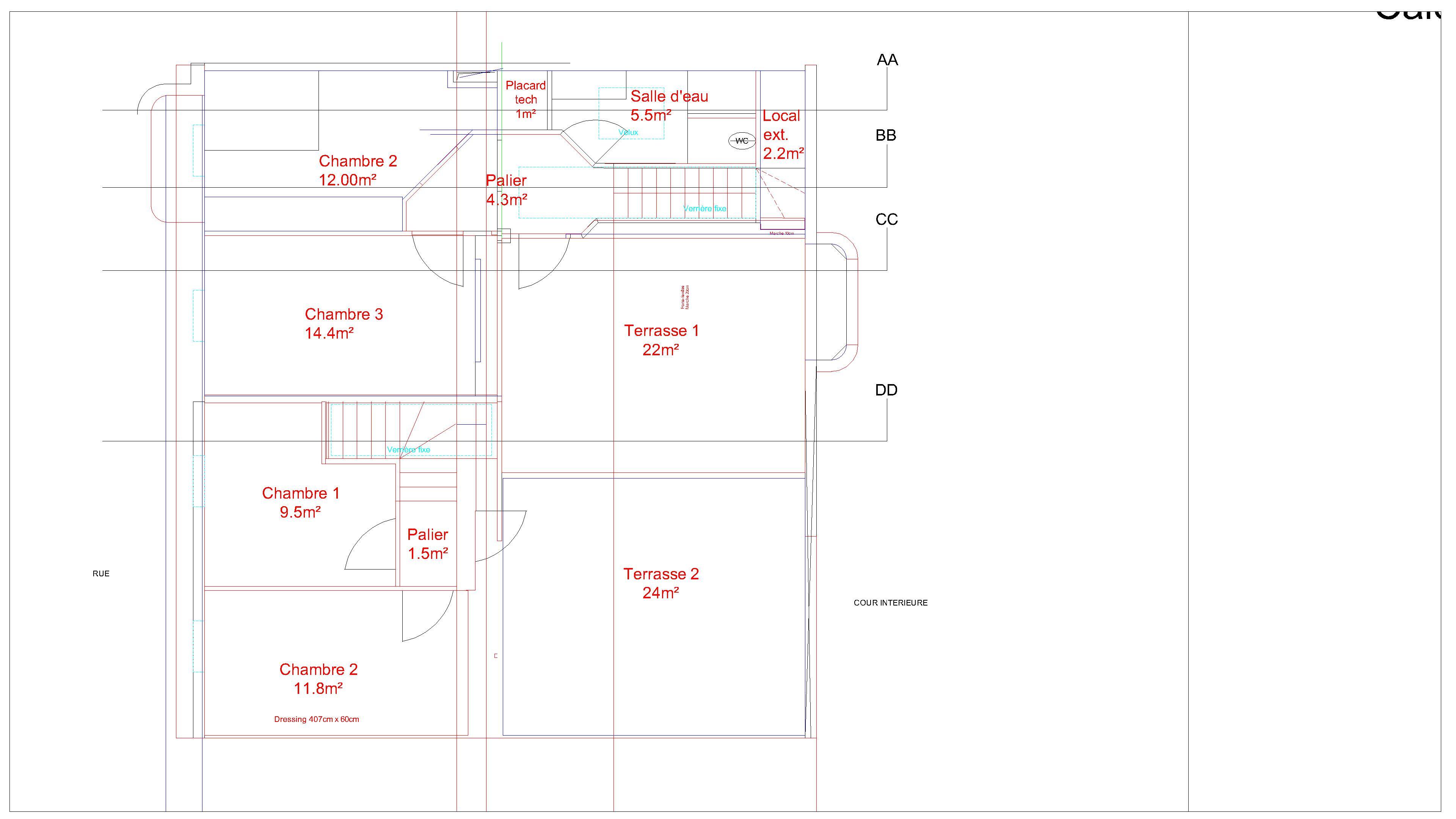

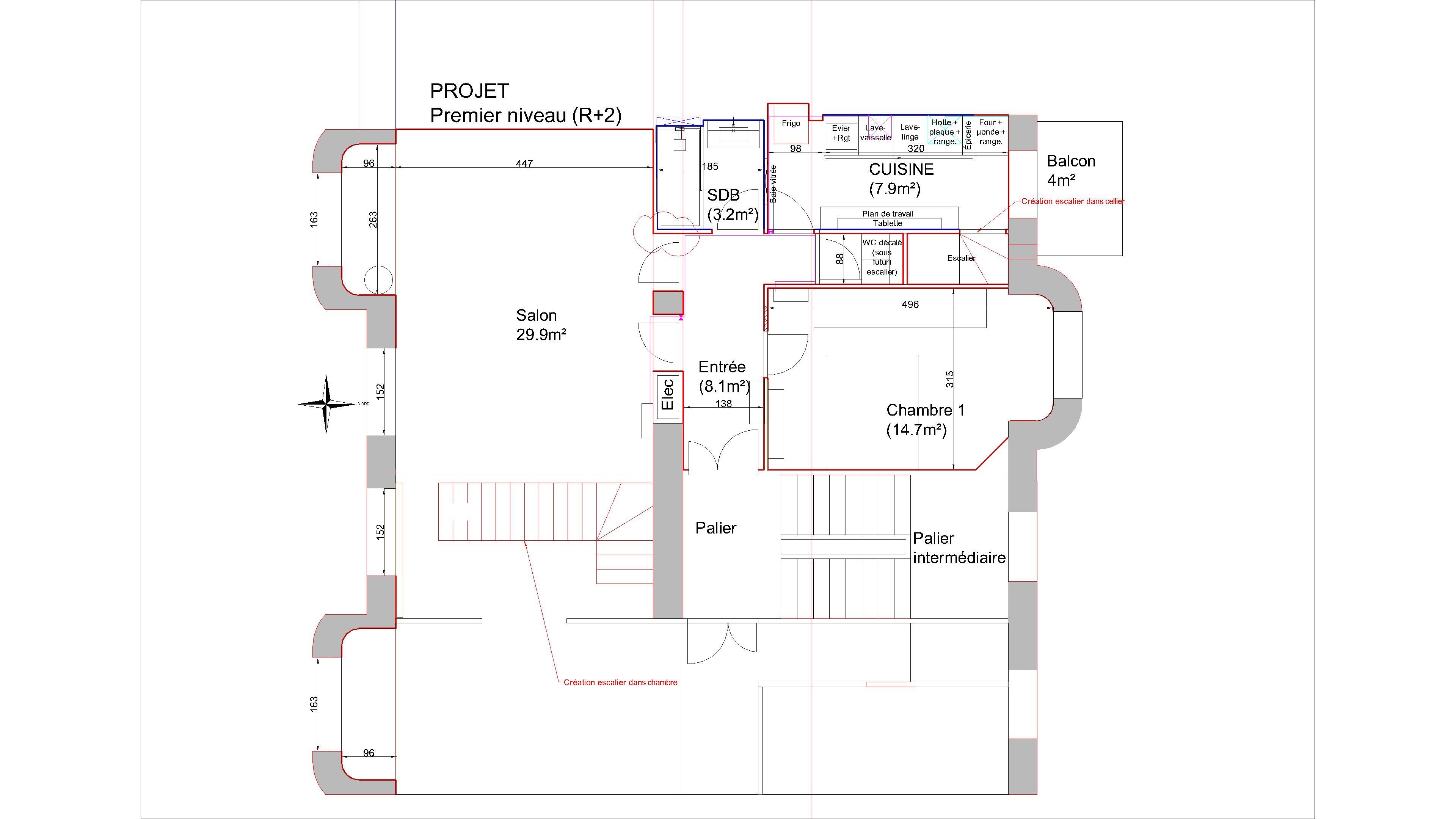

Plan du premier niveau (R+2)
https://www.zupimages.net/up/24/06/tm35.jpg
Plan de l'étage (Futur R+3)
https://www.zupimages.net/up/24/06/jugd.jpg

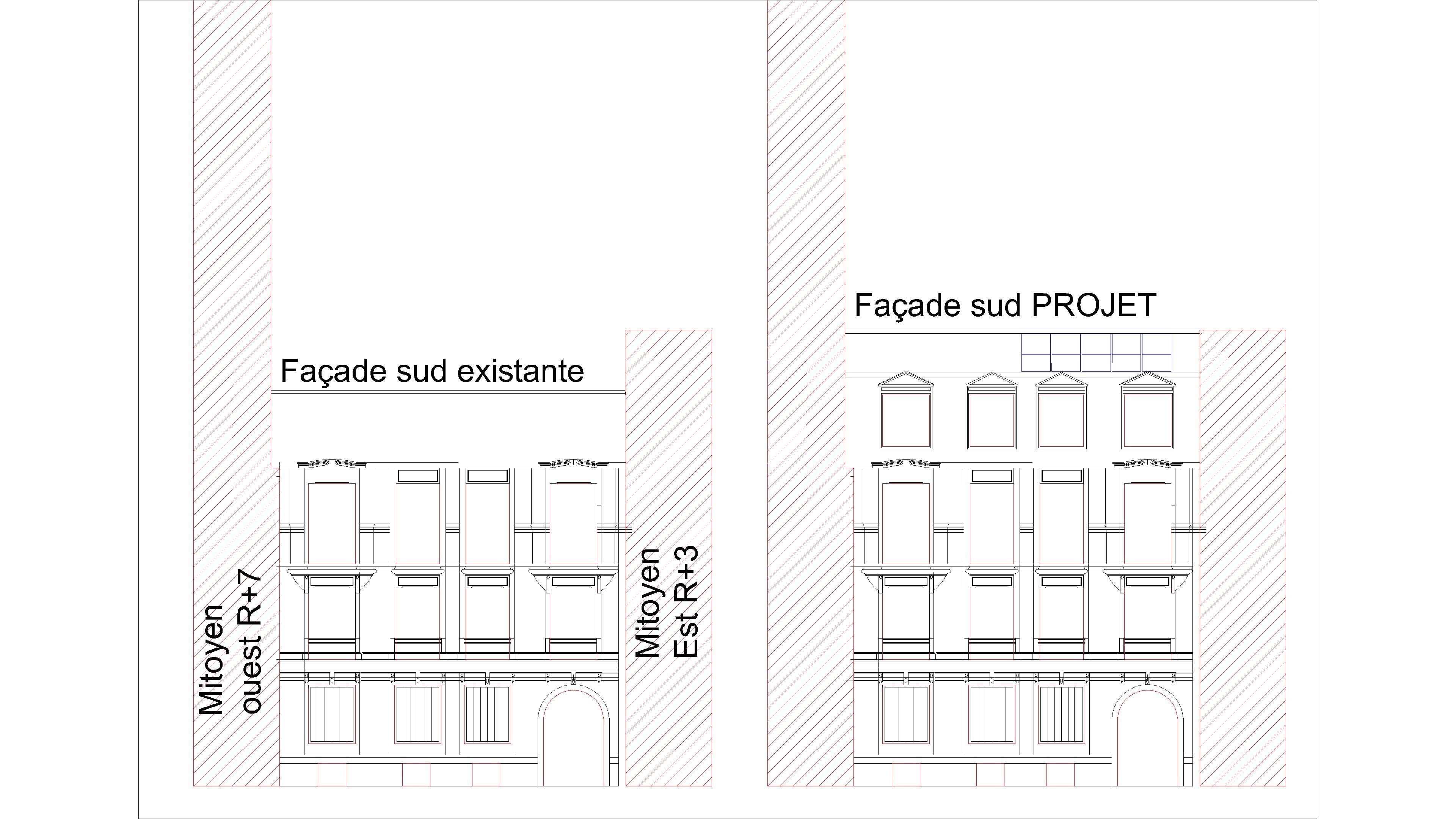

Vue de la façade SUD et des immeubles mitoyens
https://www.zupimages.net/up/24/06/v9gw.jpg
II-A La structure :
Une première contrainte est la création d'une terrasse, coté nord (pour éviter d'une part le vis-à-vis, d'autre part de pouvoir utiliser la terrasse plus facilement en été)
La seconde contrainte est le choix de l'emplacement de l'escalier. J'ai fait ce choix pour mon appartement d'une part éviter de perdre de l'espace au premier niveau, d'autre part de créer une répartition de l'espace optimisée à l'étage.
La grosse question est maintenant de savoir si je peux utiliser les poutres béton existantes nord et sud (il n'y en a pas côté Est/Ouest) comme support de la charpente (ainsi que le mur central de l'immeuble). Puis-je percer cette poutre par dessus pour y mettre les jambes de force, sablières, poteaux, arbalétrier, etc ?
De la même manière, les poutres existantes du plancher présentent actuellement des écarts altimétriques de plus de 10cm. Est-il possible de percer les deux poutres béton où viennent s'encastrer les poutres bois du plancher pour mettre en place des muralières et mieux gérer l'appui périphérique ?
II-B L'aménagement : Le plan d'aménagement est provisoire mais j'ai du mal à voir d'autres possibilités si je respecte la contrainte d'une terrasse au nord et cette position d'escalier.
Le palier distribue toutes les pièces.
La terrasse extérieure, j'hésite entre un plancher bois exotique (massaranduba?) ou des dalles grès céram. Le cout plus élevé, la mise en oeuvre plus complexe et l'entretien du bois me font un peu peur. De l'autre coté, les dalles grès céram, je trouve ça pas génial d'une part sur le plan esthétique, d'autres par en confort de marche (même avec les patins amortisseurs).

@Calète : Pour la structure de la terrasse, je pensais mettre des "I" acier hauteur 160mm pour des longueurs légèrement inférieures à 6 mètres.
Par contre je ne sais pas comment gérer ça. D'un coté j'ai un mur de refend et ça peut se poser dessus, de l'autre, j'ai une poutre béton mais je ne sais pas comment m'appuyer dessus car les pannes existantes qui sont  incorporées dans cette pour sont trop actuellement trop écartées (voir coupe CC, le lien dessous l'image pour une meilleure qualité) Pour créer la pente, mettre des oméga de tailles différentes (j'avais fait ça sur un chantier en réfection, mais c'était pour du bac acier).
D'où ma question sur la muralière. Puis-je me fixer dans la poutre béton existante ou c'est mort ??
Pour la partie OSB4 et étanchéité, ça me coutera le prix des matériaux et du gaz.

Alors voici les nouvelles, il y a quelques complications.
Le chantier doit respecter certains principes pour éviter des études lourdes :
1- La surface du plancher créé ne doit pas dépasser 30% du SHON existant (c'est une vieille notion mais le rajout se fait sur ce principe. De ce coté là, on est bon. Surface habitable actuelle : 254m² projet + 62m² < 30%
2- Le rajout de poids de la surélévation ne doit pas dépasser 10% du niveau inférieur qui tient cette surélévation.
En comptant à la louche, on est à  70-90 tonnes à mon niveau au-dessus de mon plancher bas. Ce qui fait au mieux 9 tonnes de rajout.
Si je dépose la charpente et le plancher haut, on enlève 15-17 tonnes ce qui fait un projet global d'environ 22-26 tonnes ... Le hic, c'est j'ai calculé le poids de tous les matériaux qui me semblent nécessaires (en me basant sur les fiches techniques de tous les matériaux ainsi que les plans selon des principes traditionnels) et j'arrive à ... 49 tonnes ... Oups.
Je vais me tourner vers un BE qui me trouvera peut-être une solution de charpente industrielle plus légère en espérant avoir été très pessimiste sur mes calculs.
Si je ne rentre pas dans les clous niveaux poids, cela va imposer des renforcement structurels qui risque de ne pas rendre le projet viable sur le plan économique.

Je suis allé voir vendredi un charpentier avec qui j'ai déjà eu affaire pour un précédent chantier personnel. Il travaille avec des majors et est implanté depuis des décennies dans la région.
Il m'a rassuré quant à la faisabilité de la chose par rapport aux contraintes de poids. On a vu la méthodologie pour la mise hors d'eau et le phasage. Il faut que je vois une entreprise pour la mise en place de l'échafaudage qui est plus compliqué à installer coté nord car il doit reposer sur un toit en tôle. (Voir la possibilité de n'adapter quelque chose uniquement sur mon balcon).
Par ailleurs, il a soulevé un point très important qui modifie la coupe AA.
Sur l'immeuble mitoyen, il y a un renfoncement qui est environ un mètre au-dessus de ma toiture. Si je surélève tel quel, je bloque l'eau dans ce renfoncement qui n'est peut-être pas évacué autrement que passant sur ma toiture.
Par chance, ce renfoncement se situe intégralement au nord du faitage. La solution est donc de créer un toit-terrasse inaccessible qui sera plus bas que ce renfoncement. Il y a pas mal de marge pour gérer la pente.
Le patron ma très bien accueilli, j'attends son offre de prix et espère faire à nouveau affaire avec lui.
Il ne s'occupe pas de la partie béton pour le chainage périphérique ni de la pose de l'encadrement pierre des chiens-assis. Je vais voir un G.O. pour ces points (j'en connais quelques uns)
Ces deux gros points de budget validés, je pousserai le truc plus loin avec le bureau d'étude et l'archi si ça passe dans mon estimation.
