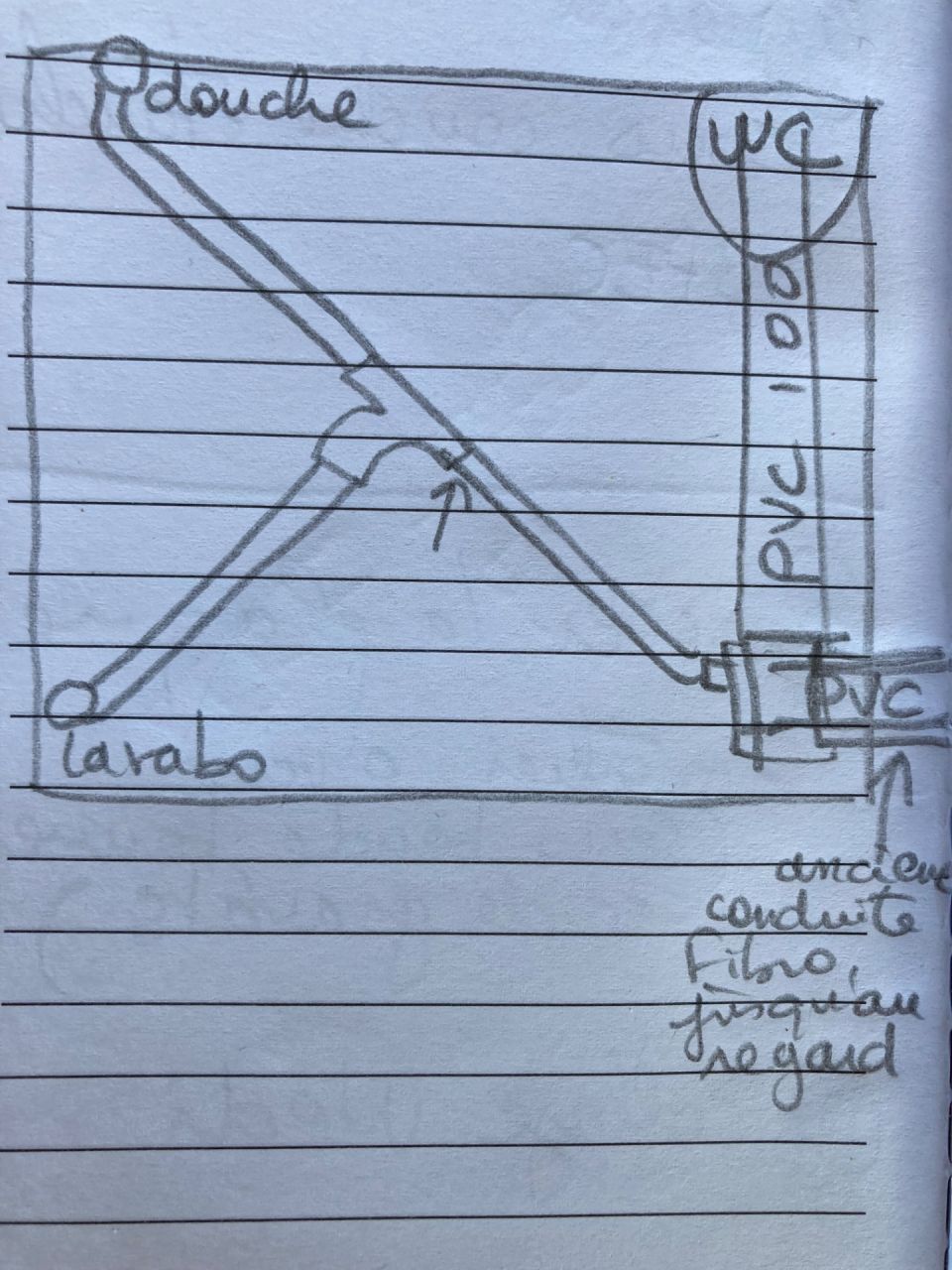

Je viens chercher de l’aide et des conseils car nous sommes devant une situation un peu particulière et ces travaux se doivent d’être pérennes et sécurisants…
Nous avons entamé la réfection d’une salle d’eau au rdv de notre maison et trouvé sous la dalle une ancienne fosse vide et saine , dans laquelle passait un gros tuyau de Fibrociment , évacuation des anciens wc.
Les évacuations anciennes du lavabo et de la douche étant en 32mm notre plombier nous a conseillé de nous reprendre dans ce tuyau plutôt que d’essayer de casser tout le sol .
Nous avons déposé la partie visible et passé un pvc 100 dans la conduite jusqu’au regard dans le garage.
Nous avons à la sortie dans la fosse placé un té pour raccorder les wc et un bouchons avec une sortie de 40
Depuis la sortie 40, un tuyau d’ 1 m, un pied de biche, un côté part vers le lavabo et l autre vers la douche.
Le tout est fixé par des colliers au plafond de la fosse et celle ci sera comblée par des gravats et du sable.
La pente est bonne.
Lors du montage, un raccord au niveau du pied de biche gouttait très légèrement, après rajout de colle ça ne fuit plus du tout.
-cela vous parait suffisamment safe pour une installation qui ne sera plus visitable?
-il faut reprendre le pied de biche, recouper, recoller?
-changer de plan?
Je vous remercie pour votre aide, on est bloqué et pas d’accord avec mon mari qui est moins angoissé que moi mais j’ai vraiment besoin d’être rassurée , tout ça me parait bien peu sécurisant…
la flèche indique l ‘endroit colmaté au niveau du pied de biche.
Plan d evacuation douche lavabo sous la dalle , dans la fosse .
Je ne comprend pas le raccordement des WC avec le PVC passé dans la conduite en fibro.
Est-ce un regard ? un Té ?
Les raccords en T sont interdit pour les EV des WC et si c'est un regard, il faut qu'il soit visitable et avec le fond maçonné pour diriger les matières.

J'en ai pas bien détaillé la partie wc car ce n est pas celle qui pose problème.
Ce est Pas un té , c est un coude à 32o je crois, et le pvc va bien dans un regard visitable et maçonné.

Le reste ne me choque pas, même si, moi, j'aurais raccordé le lavabo en direct sur le regard et raccorder la douche sur le tuyau du lavabo.
Ça évite les retours à contre courant.

C est déjà presque une bonne nouvelle...on a fait ce trajet pour qu aucun tuyau ne passe sous la trappe de la fosse.si jamais on devait intervenir, on peut passer ,sinon ça bloquait le passage.est ce que deplacer le pied de biche plus bas sur le réseau,au plus près du tuyau de 100 serait mieux?
Et que pensez vous de la reparation à la colle? C est fiable ou pas?
Env. 50 message Gironde
Est ce que se reprendre en 100 depuis la « sortie «  WC et mettre un pied de biche 100/40 serait un plus?
Ça limite les trajets en 40.
Ça nous contraint à décoller la réduction en place mais je crois que c'est possible au décapeur thermique?
Sinon, les manchons à coulisse c'est fiable?faut il préférer les manchons de dilatation?
