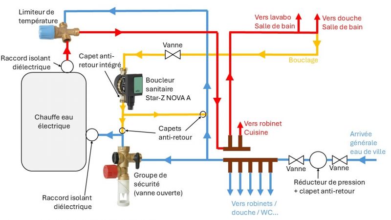

Je souhaiterais avoir votre avis sur mon bouclage sanitaire car celui-ci ne fonctionne pas.

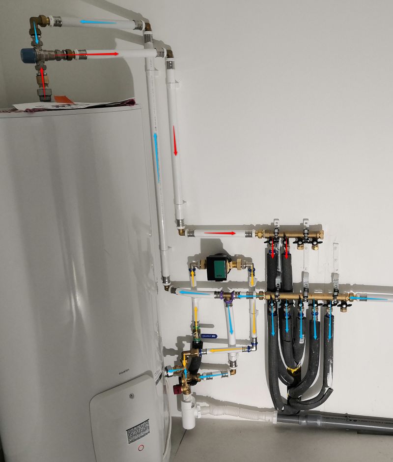

En rénovant ma maison, j’ai mis en place ce bouclage sur le circuit d’eau chaude de ma douche. Après 1 an sans m’en servir (pompe non branchée et vannes fermées), j’ai voulu le mettre en service. J'ai donc ouvert les vannes et mis en route la pompe.
Problème : L’eau chaude n’arrive pas plus rapidement. J’aurais même tendance à dire que c’est pire avec la pompe (l’eau chaude semble mettre plus de temps à arriver).
Je ne pense pas qu’il y ait de souci matériel : la pompe est bien installée dans le sens de circulation de l’eau, et tourne sans bruits anormaux.
J’ai fait plusieurs tests et aucun n’est concluant :
- Pompe mise en service quelques minutes puis arrêtée avant de se servir de la douche
- Pompe qui tourne en continu
Pour info, ma la pompe est une WILO Star-Z NOVA A.
Pour que ce soit plus clair, j’ai fait un schéma simplifié pour décrire mon installation + une photo de celle-ci.

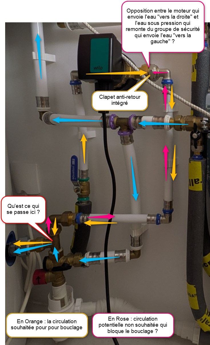

J’ai du mal à identifier d’où pourrait venir le souci. La pompe est équipée d’un clapet anti-retour donc pour moi l’eau du bouclage ne peux pas remonter dans le mauvais sens.
A moins que le souci se situe après la pompe ? (Donc entre la pompe et le raccord en T après mon groupe de sécurité). Est-ce que l’eau qui sort du groupe remonte vers la pompe mais est bloquée par le clapet ? Et quand le moteur tourne, il n’est pas assez « fort » pour pousser l’eau vers le ballon ? (Ce qui serait étonnant car cette pompe est faite pour ça pourtant).
Remarque : j’ai noté des petits coups de béliers au niveau des nourrices quand on ouvre/ferme un robinet rapidement. Parfois un peu d’air s’échappe des robinets puis une fois que c’est passé, les coups de béliers disparaissent (puis après quelques jours, les coups de béliers reviennent et ainsi de suite). Je ne sais pas si ça peut être une piste.
(Il y a un limiteur de pression réglé sur 3bars sur l’arrivée d’eau de la ville)
Bref, je suis perdu, je n’ai pas d’idée.
Merci d’avance pour votre aide et vos pistes de solutions.

Le clapet anti retour est manipulable ?(petite vis de forçage) . Teste ton clapet A-R. ferme ta vanne amont circulateur et dévisse l'écrou libre avant le circulateur. Tu ne devrais pas avoir d'eau provenant du groupe de sécurité
C'est en théorie confortable d'opter pour un bouclage sanitaire...
Mais l'ensemble doit être correctement dimensionné et bien réalisé.
Et souvent l'investissement n'en vaut pas la chandelle !
Coût du matériel, surcoût électrique (un programmateur pour stopper le fonctionnement de cette pompe de circulation est même souhaitable pour la nuit et les départs en W-End et congés)...
Il suffit souvent de bien isoler thermiquement les canalisations d'eau chaude
Tu as de longues distances de tuyauteries entre chauffe-eau et points de puisage ?
Je ne connais pas les caractéristiques de ton circulateur mais celui-ci doit vaincre les pertes de charge sans pour autant avoir une vitesse de circulation trop importante (ni trop faible) afin de ne pas générer cavitations et surpressions.
Est-ce possible de régler la vitesse de rotation sur ce circulateur ? ; si oui, il faut essayer de la baisser progressivement.
Bouclage ou pas, il faut isoler thermiquement les tuyauteries d'eau chaude afin d'éviter les déperditions de températures et les consommations d'électricité...

- Le clapet anti-retour n'est pas manipulable, il est directement intégré à la pompe. Je vais essayer de procéder au test proposé pour voir comment se déplace l'eau, mais à mon avis l'eau va remonter du groupe de sécurité.
En gros, on serait sur ces 2 possibilités de circulation. Qu'en pensez-vous ?

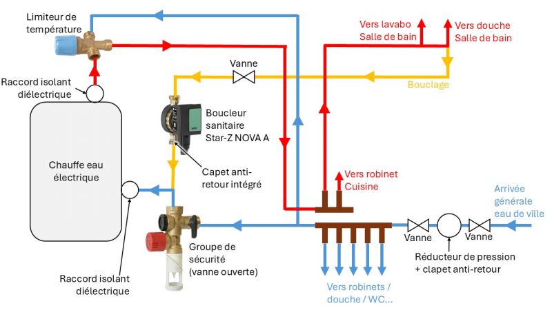

Si je comprends bien, mon installation actuelle correspond au 2nd cas décrit dans l'article (il me manquerait donc un raccordement vers l’entrée d’eau froide du limiteur de température).
J'ai essayé de refaire un schéma de mon installation en prenant en compte ces nouvelles infos.
Pouvez-vous me dire si ce montage est cohérent et fonctionnel ?
Les 2 clapets anti-retours que j'ai ajouté en fin de bouclage sont-ils nécessaires ?
Encore merci pour votre aide précieuse.

c'est souvent utile de faire au plus simple.
Perso, je me passerais du limiteur de température et je me passerais du bouclage.
Sinon, je ne m'avance pas trop à te répondre pour cette dernière modification proposée...

Bonjour. Etant a peu près dans la même situation que vous, la configuration que vous proposez dans votre dernier schéma à telle fonctionner ( avec piquage du retour en entrée du chauffe eau et sur le limiteur)?
