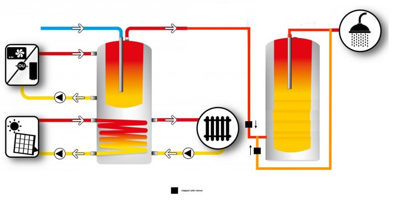

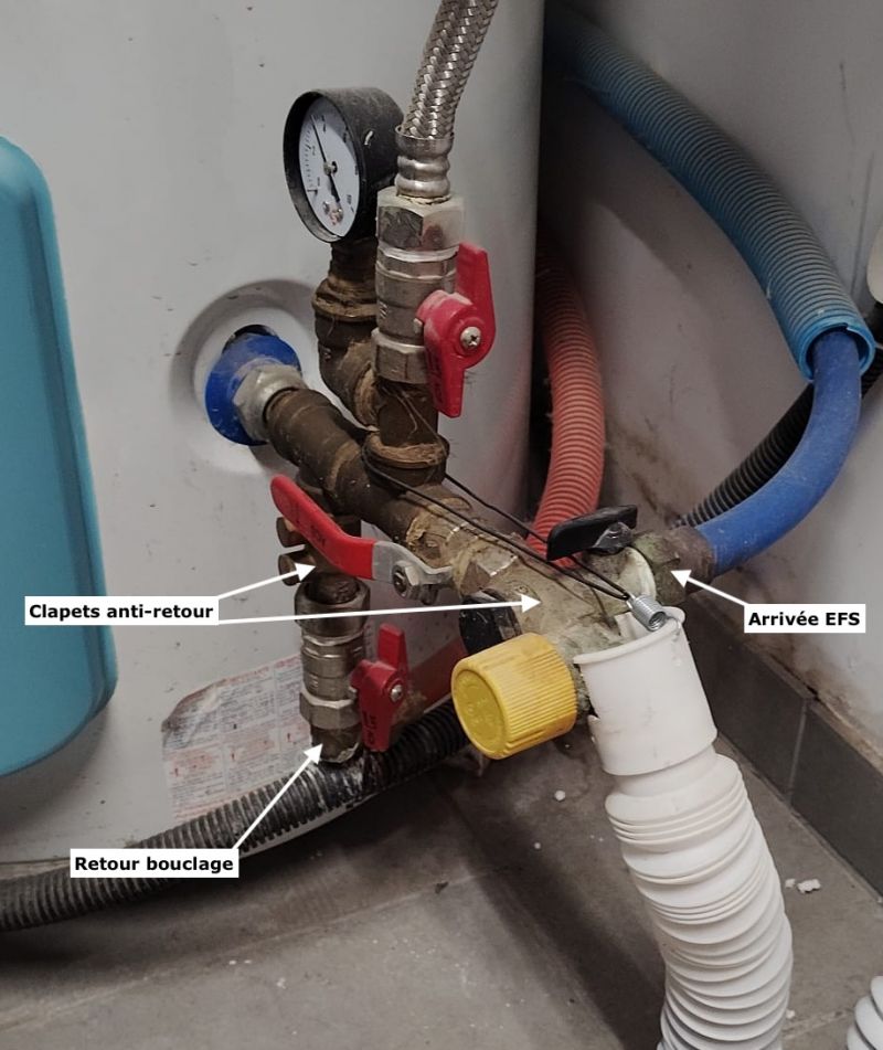

Je dipose d'un culmulus electrique 300L avec un bouclage sanitaire pour la production d'ECS
je vien de faire untaller un SSC (système solaire combinée) qui se greffe "en série" entre le réseau et l'entrée d'eau froide du cumulus, le ballon tampon pour le sanitaire est de 100L, soit 400 L en tout.

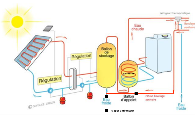

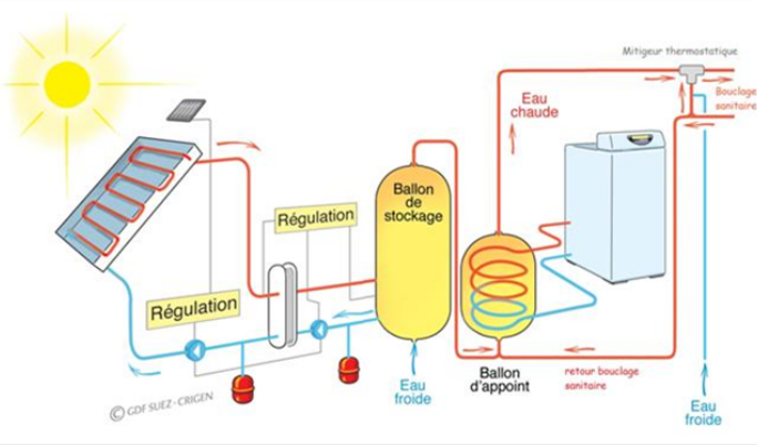

voici en gros a quoi cela ressemble (c'est un shemas, pris sur le net, sauf que la chaudière est branchée sur le SSC):
Est-ce que ce ne serait pas plus judicieux de déplacer le retour bouclage al'entrée du nalon du SSC ?
cela permettrait de mieux réchauffer le cumulus par temps chaud, et de limitter le risque de légionélose par temps maussade (le balon mélangeur ettant alors entre 20° et 50° elon la météo) surtout en cas d'abscence prolongée (vacance) car aucun tirage d'eau chaude, donc aucune circulation...
l'idée serait la suivante:
si vous avez un avis éclairé ou un retour d'expérience sur le sujet, cela m'interesse

Le schéma que vous présentez ne correspond pas à ce que vous avez. Vous pouvez faire un schéma vous même ? Perso j'ai du mal à comprendre .
Env. 30 message Moselle
eudy a écrit:Le schéma que vous présentez ne correspond pas à ce que vous avez. Vous pouvez faire un schéma vous même ? Perso j'ai du mal à comprendre .

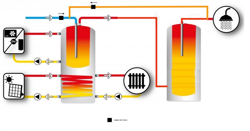

voila ce que j'ai actuellement (SSC à gauche, cumulus à droite, retour bouclage en orange)
et voila ce que j'imagine faire:
Dept : Moselle
Ok, je visualise mieux. Ça se discute ton idée. Le top aurai effectivement été un ballon 300L elec avec serpentin solaire dedans. Là, le bouclage risque de refroidir ton 300L si le 100L est froid
_ A quel moment ton 300L chauffe (HC)?
_ peut on ajouter une résistance sur le 100L?
_ Quand et comment fonctionne ton bouclage (horaires, capteurs de présence)
L'idée pourrait être de piloter une vanne 3 voies sanitaire motorisée avec un thermostat
. Si 100L < 50ºc, bouclage uniquement 300L
. Si 100L > 50ºc bouclage avec 100L
. 21h00 si 100L < 50ºc , enclencher résistance

il faut comprendre que le cummulus et bouclage etait existant et que le SSC à été gréffer en plus.
- mon cummulus chauffe en HC
- oui il y'en a une, mais je ne l'ai pas connectée, pas d'intéret à mon sens, le SSC préchauffe l'eau, et, le cumulus et PAC (en hivers) font le complément si besoin (sachant qu'en hivers, comme la PAC utilise le ballon tampon pour le chauffage et que c'est préchauffé par le SSC en journée, le cumulus vas bénéficié de ces calories aussi)
- Tu as raisson pour le reffroidiseement du 300L, et 'est pour cela que j'ai  que j'ai vite arreté de le faire tourner le bouclage en continu Maintenant, il fonctionne à la demande, via ma domotique, je lance un cycle de 3 min lorsqu'on en à besoin (douche / vaiselle / etc...).
Mais je vai ajouter prochainement, des sondes de température à plusieur niveaux (sortie cumulus, ballon SSC, retour bouclage, etc..) qui me permetrons d'optimiser cela, exemple:
- T° ballon SSC > T° sortie cumulus -> mise en route circulateur bouclage jusqu'a équilibre des températures
- T° ballon SSC < T° cumulus ET si abscence prolongée -> plusieurs cycles de bouclage (2 oi 3) de 5 min pendant la journée (c'est surtout pour éviter les bras mort et la prolifération de légionelles).
- lors du lancement d'un cycle manuel (ex avant une douche), ne lancer le circulateur que si retour bouclage < 40° (pas la penne de boucler si ce réseau ECS est déja chaux)
- etc..
hors vacances, nous prenons des douches matin et/ou soir (on est 6), donc il y' une circulation naturelle.
Globalement le fait que mon bouclage reste comme actuellement fait que le 100 L du SSC n'est pas "brassée" et qu'on perd le bénéfice des calorie gagnée en journée; tout les shemas que j'ai trouver sur onternet sont comme ça et je trouve pas ça très logique, après il y a peut etre une raison ?

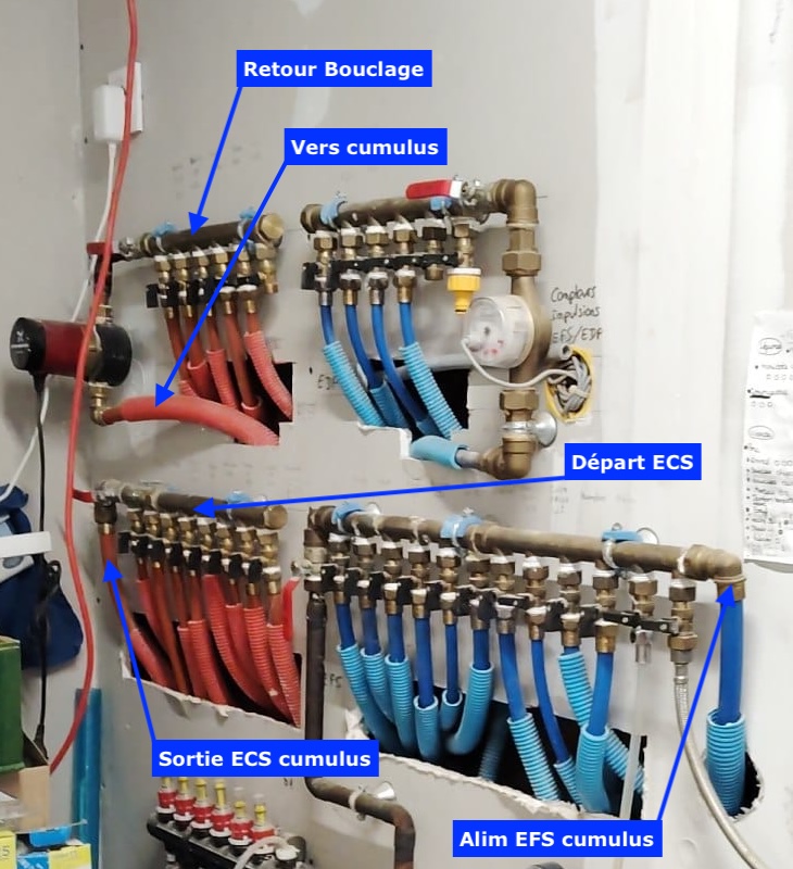

Voila comment est fait le boulage aujourd'hui:
Niveau nourisses (photo prise juste avant pose SSC):
au niveau du cumuls:

Sinon tu mets le 100L en priorité.
_ pendant HC chauffe 300L
_ tºc 300 L ok
_ si 100 L < 50ºc , brassage avec 300L (re-chauffe du 300L avec 100L)
_ si 100 L >= 50ºc pas de brassage.
_ Fin HC, tirage d'eau uniquement sur 100L (isolement du 300L par V3V)
_ Tºc 100L < 37ºc bascule sur 300L
_ chauffe solaire, 100L > 50ºc (ou plutôt sonde système solaire), brassage avec 300L et tirage sur 100L et 300L
_ fin brassage 100L / 300L quand sonde solaire < xºc

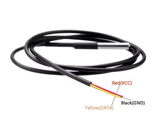

je pense que je vais déja déplacer mon bouclage en amont des deux ballons ( en laissant en place la tuyauterie existante si je veux installé une 3 voies un jour), mettre en place les sondes et voir ce que ça donne concrètement (avec les mesures).
J'ai limitte envie de percer l'isolation du cumulus en bas et au milieu, pour relever les strates d'eau plus froide du ballon (ou alors essayer de glisser une sonde en plus dans le doigt de gant, mais, pas pas dit que j'ai la place), ça me permettrait de faire tourner un prit coup le bouclage quand le bas du cumulus se refoirdis et que le ballon SSC est plus chaud

Plus de 7 ans, je l'ai acheter en Janvier 2018
en sonde j'utilise des Dallas (DS18B20) qui s'integre nikel sur ma domitique
