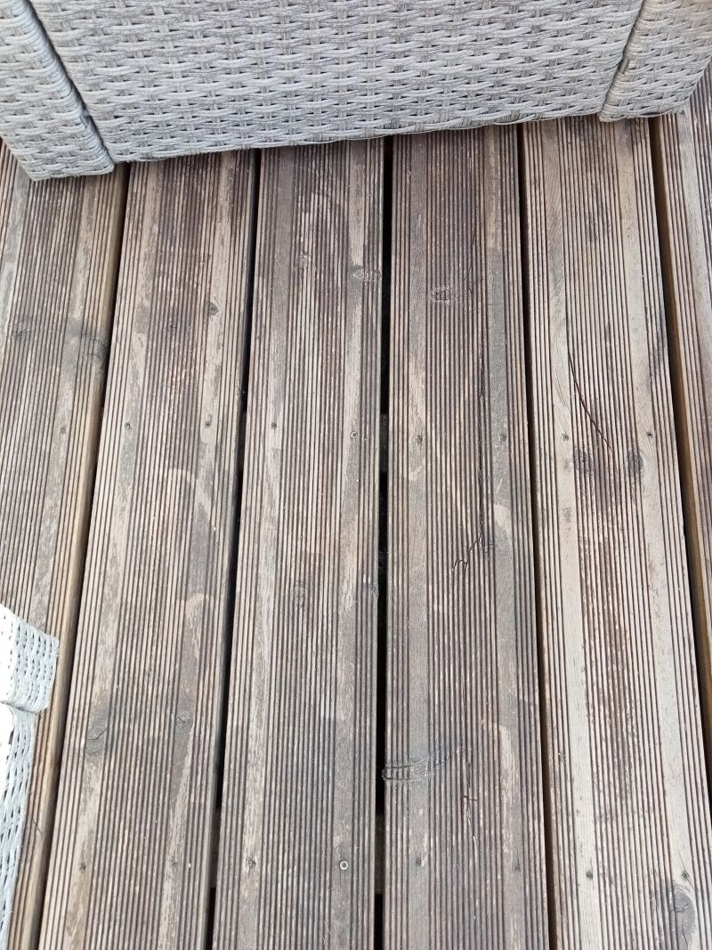

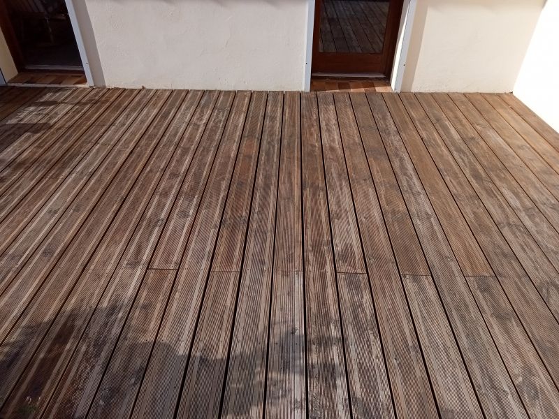

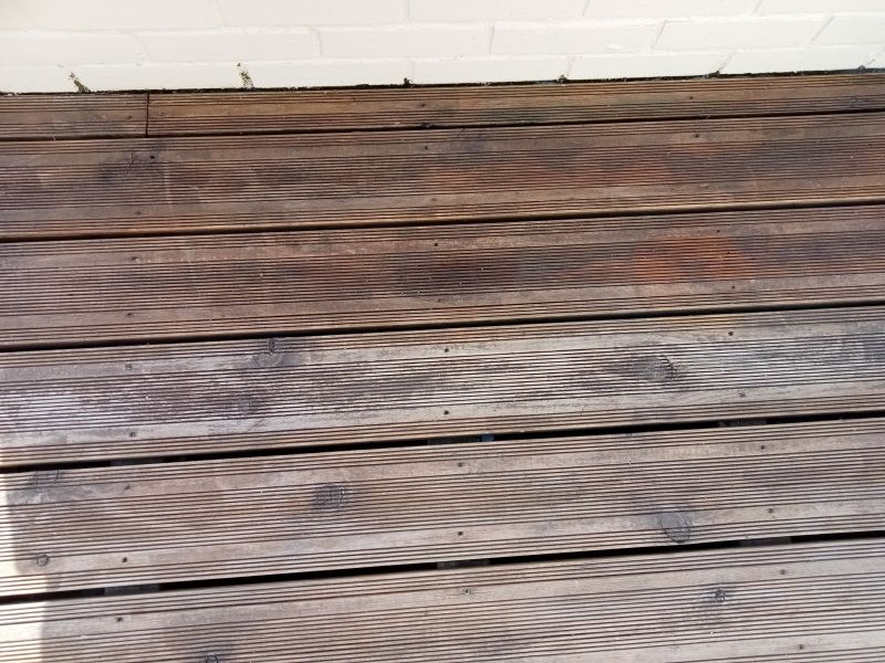

Nouvelle sur le groupe j'ai besoin de vos précieux conseils : j'ai une terrasse en bois d'environ 50 M2 ! l'année dernière le Karcher a été passé pour la nettoyer mais résultat passage trop près des lames = traces a certains endroits alternant des lames très claires et très foncées le résultat est immonde je suis dégoûtée ! L'année dernière suite à cela nous avons essayé de nettoyer puis passage au saturateur espérant que la météo ferait son œuvre (pluie neige...) rien du tout ... Malgré l'achat d'un tapis pour camoufler une infime partie il faut que je trouve une solution a ce problème ! Cette année nous venons de nettoyer ma terrasse au sel d'oseille puis brosse puis rinçage même résultat j'avais lu que le sel d'oseille servait de degriseur visiblement non ... Que me conseillez vous svp ? Je ne peux pas passer le saturateur dans cet état ? J'ai même pensé a peindre la terrasse mais ça me semble très compliqué j'ai besoin de vos éclairages svp merci pour le temps pris pour me répondre bonne fin de journée Claire

Il faudrait mettre des photos...
Il ne faut pas nettoyer des lames en bois au nettoyeur HP.
Il ne fallait pas appliquer de saturateur dans cet état !

éventuellement un nettoyage à la brosse rotative pour homogénéiser :

Bonjour et merci JC pour vos messages 😉 je suis désespérée avec ce résultat et pour le saturateur l'année dernière je pensais que ça allait harmoniser le tout bon encore une erreur j'essaye de vous mettre des photos mais hier je n'y arrivais pas merci en tout cas ps: je trouve que les photos rendent mieux que la réalité

L'utilisation d'un nettoyeur HP avec buse proche des lames provoque une usure prématurée du bois. Les fibres du bois s'arrachent sous la pression du jet d'eau, provoquant échardes, peluches de cellulose ou irrégularités de surface. Il faut donc oublier ce type de nettoyage.
Mieux vaut adopter l'huile de coude avec brossage, sinon brosse rotative.
Dans cet état, il faut savoir faire abstraction à ces tâches et laisser le temps faire son travail durant 1 ou 2 années sans rien faire, ou alors un simple nettoyage.
Ensuite reprendre un cycle normal d'entretien de lames bois : dégriseur et produit d'entretien

JCdu26 merci JC pour votre retour du coup vous ne préconiser pas de saturateur pour protéger ma terrasse cette année ? Je l'ai dmnettoye au seul d'oseille je laisse le temps faire son affaire ? Merci belle journée Claire

ClaireB62 a écrit:du coup vous ne préconiser pas de saturateur pour protéger ma terrasse cette année ?
Mais non, avec un saturateur tu vas la protéger dans son état actuel, avec toutes ces variations de teinte.
Tu peux faire un simple nettoyage au savon noir ou produit adapté avec balai brosse ou brosse rotative
Oui
et quand les UV du soleil auront homogénéisés l'ensemble, tu pourra appliquer si tu le souhaites un dégriseur puis un saturateur ou un produit d'entretien.
