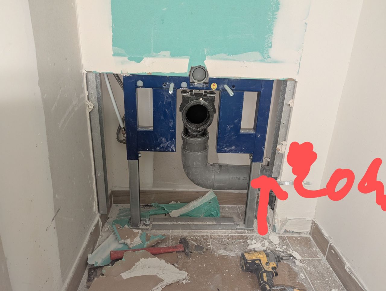

Évacuation mal placée résultat wc suspendu trop haut.
Ce sujet comporte 25 messages et a été affiché 395 fois
Membre super utile Env. 1000 message Yvelines
Bonjour la team fofo
Je viens demander de l'aide, car il est inconcevable d'avoir une cuvette aussi haut, pas du tout pratique pour mon petit garçon, et même pour les adultes de petites tailles.
Le plombier que j'ai pris me dit qu'à cause de l'emplacement de lévacuation des WC du RDC. La cuvette ne peut pas être rabaissée a une hauteur standard, c'est a dire a 1.15 du sol. Enfin si j'ai bien compris ce qu'il m'a dit.
Je viens consulter les pros du bâti que vous êtes. Alors avant qu'il ne soit trop tard, si vous avez eu un cas similaire et que vous l'avez réglé, svp n'hésitez pas à me partager votre solution.
Et si vous pensez que c'est inévitable, n'hésitez pas non plus à me dire.  Je me resignerai en sachant que j'ai cherché la solution, mais qu'il y'en a pas.
Merci d'avance pour vos retours.

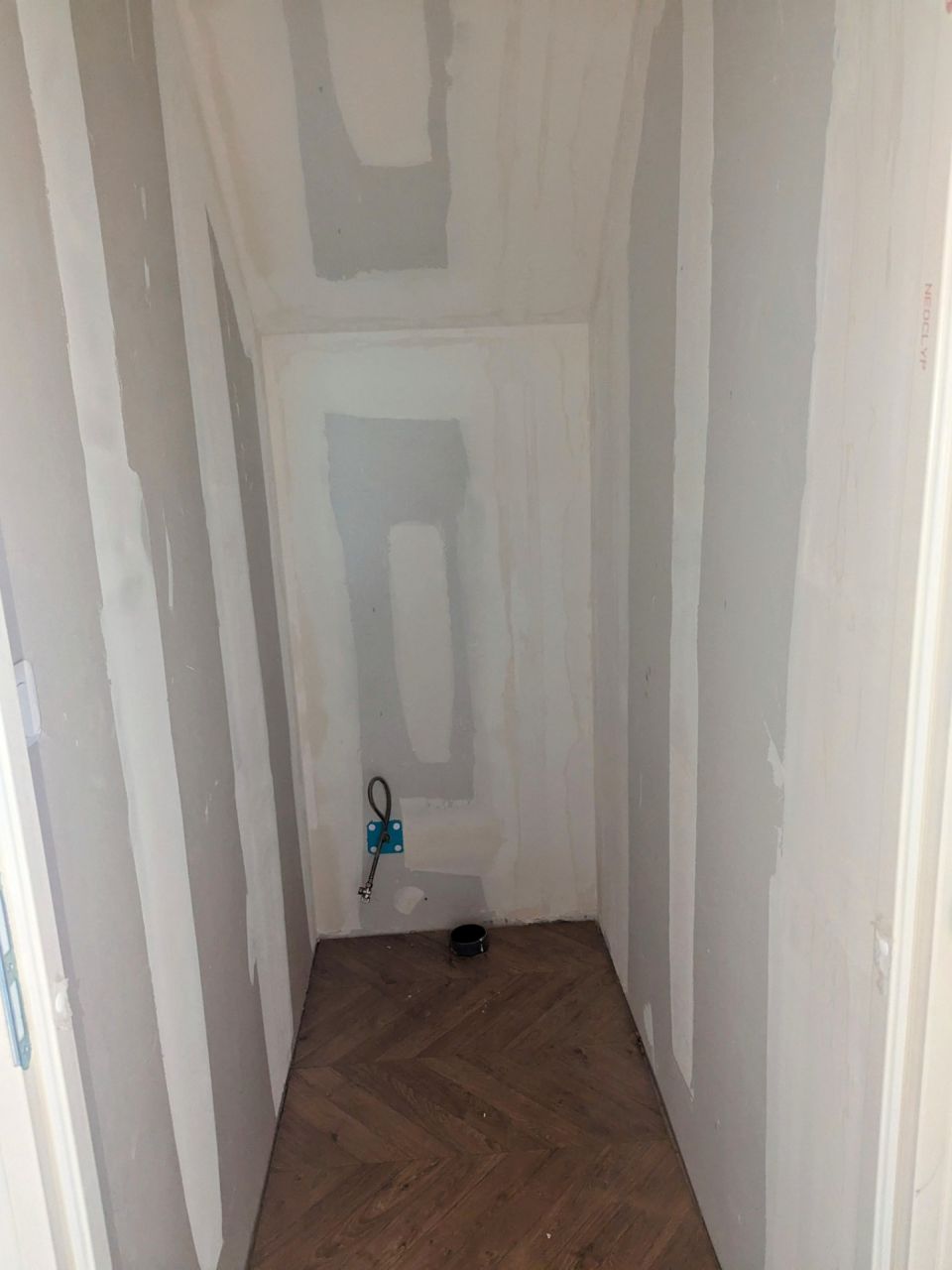

Les voici
dimensions des wc suspendu rdc

Salut, on voit sur la photo que la sortie est au sol .
il pouvait mettre la cuvette a la hauteur qu'il voulait.
A priori il c'est trompé et refuse l'admettre du coup il vous monte un bobard. faut pas chercher plus loin.

Non celui la c'est le Wc de l'étage, il ny'a pas de problème. je l'ai mis pour info.
Regarde plutôt la première photo, l'évacuation est sur le coté.

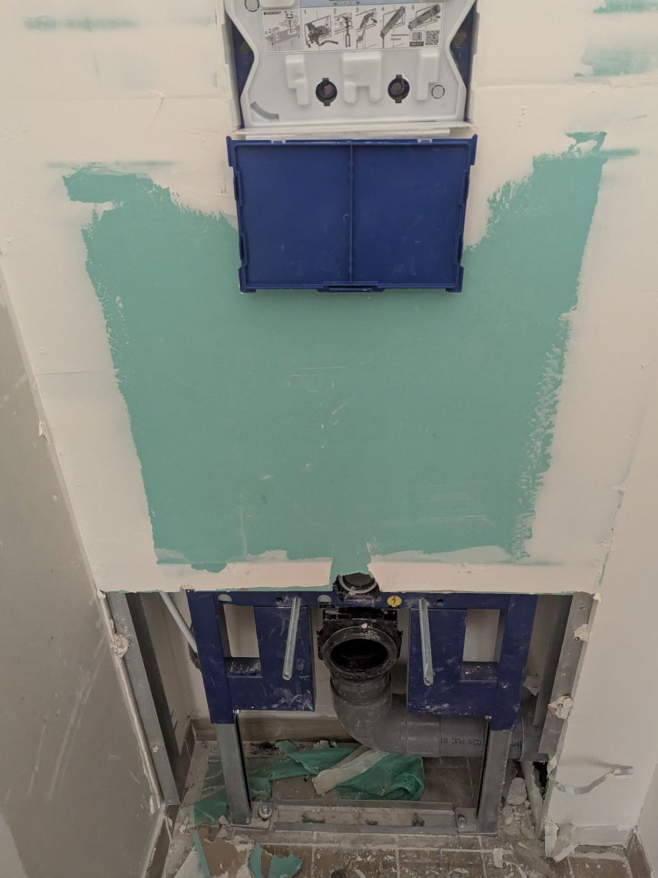

Est ce qu'il a moyen de redescendre la cuvette a 40 cm su sol au lieu de 64?
Est ce que le constructeur a fait une erreur en mettant l’évacuation à cet endroit, empêchant ainsi que la cuvette soit a 40cm du sol?

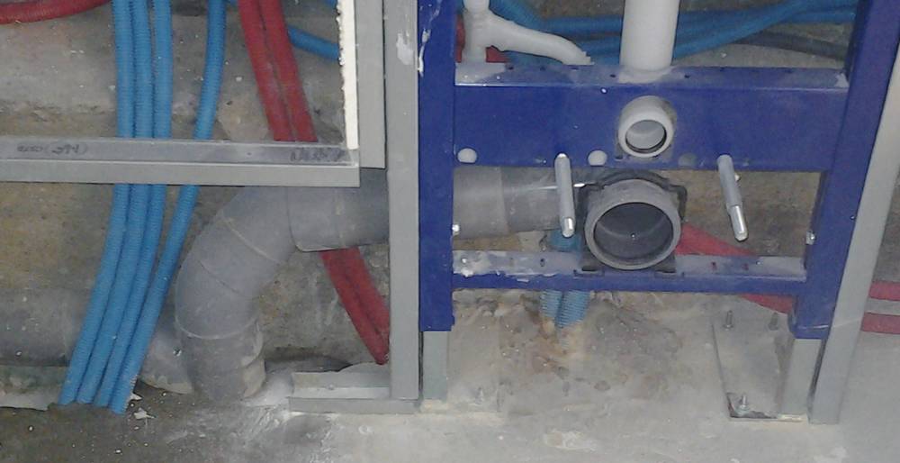

C'est une maison neuve ? alors pose une réserve.
même sur la photo avec l'attente horizontale ca passe et au pire le plombier redescend le té qu' il a mis sur la colonne...quoi qu' il en soit on te prend pour un jambon.

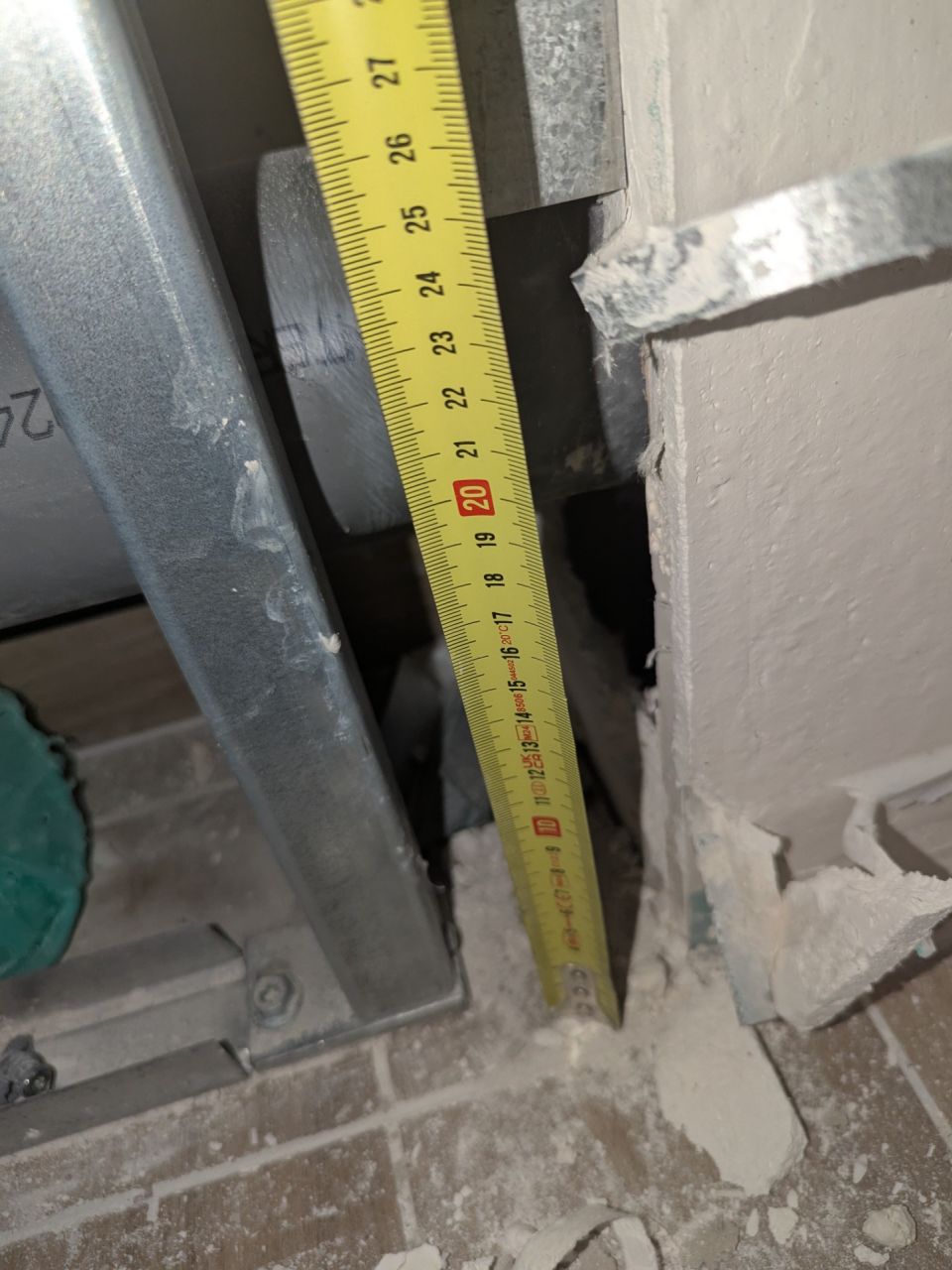

Désolé mais j'ai comme l'impression que votre plombier se paie votre poire.
La hauteur recommandée pour une évacuation de WC suspendu c'est 23cm (au centre) pour une assise à 42cm.
Je n'ai pas la mesure exacte, mais à vu de nez votre évacuation est à peu près à ce niveau.
A tous les coups il a mis l'évacuation en verticale avec un coude juste en dessous.
Par chance c'est juste un habillage BA13 et pas de la faïence ou autre, donc c'est facilement modifiable.

Membre utile Env. 400 message Seloncourt (25)
Il n'y a rien de spécial à faire, juste placer le coude du bâti à l'horizontal comme sur cette image:
Au pire il lui faudra le raccourcir un peu, ce qui demande l'effort surhumain de couper du PVC

Il s'est planté a lui d'assumer.
Il dit qu'il a fait en fonction de l'évacuation qui est placé en oblique. Il a dû mettre un coude et d'autres raccords pour permettre une bonne évacuation. Tout ceci a engendré des cm en plus.
Il a donc dû élever le bâti au max voir plus qu'il a renforcé.
Ce qui a conduit a élever la cuvette.
Il a dû rien du tout. Même si son baratin était vrai, ce qui n'est pas le cas, il aurait eu le devoir de vous en informer.
Il a une obligation de parfait achèvement, envoyez-lui une mise en demeure en LRAR avec un délai pour qu'il corrige les malfaçons. Vous pouvez aussi trouver son assurance sur le devis ou la facture, parfois les contacter peut aussi faire bouger les choses.
S'il ne bouge toujours pas, contacter un médiateur de justice (c'est gratuit).

Le plombier qui a posé le wc suspendu c'est le nôtre.
Il m'a expliqué que le Te mis par le constructeur est en V au lieu d'être perpendiculaire.
Il a ouvert et nous avons regardé et pris des photos pour la mise en demeure.
Pose bâti support geberit
Té d'évacuation en V
Pose bâti support geberit dans le WC du bas.
Nephaste a écrit:Il a dû rien du tout. Même si son baratin était vrai, ce qui n'est pas le cas, il aurait eu le devoir de vous en informer.

Oui je mettrais le constructeur en demeure, et j'appellerai le plombier qui a réalisé les travaux pour le compte du constructeur.

Nephaste a écrit:Je n'ai pas la mesure exacte, mais à vu de nez votre évacuation est à peu près à ce niveau.
Je pense ne pas comprendre.
Vous voulez mettre le constructeur en demeure alors que vos photos montre bien ce que j'avais prévu, c'est à dire que c'est votre plombier qui a foiré son boulot?

Je ne peux pas dire qu'il a foiré son boulot, parce qu'il en a posé 3 chez moi et c'est le seul ou il y'a un problème, 3 chez deux de mes voisins, et plus encore.
Il s'est adapté au Té qui est placé en oblique et non perpendiculaire. Il peut arranger tout ça en cassant la cloison etc.... mais cela à un coût supplémentaire.
Donc je suis partagée, d'un côté je n'ai pas envie de m'en brouiller avec mon plombier, pour ensuite en chercher un autre, bref je n'ai plus le temps. Je cherche une solution a l'amiable et son coût supplémentaire.
Voilà pourquoi je me tourne vers le forum, parce que je sais qu'il y'a des Plombiers et des amateurs aguerris qui pourront m'aider à trouver la solution.
Pensez-vous que meme si le Té n'est pas perpendiculaire et que l'emboîtement avec le bâti support geberit se fait vers le haut, la cuvette peut néanmoins être placée a une hauteur standard ?
En vous remerciant d'avance.

Excusez-moi mais ça ne veux rien dire un T en oblique, le tube de 100 sort bien à l'horizontal du mur, il le coupe, pose un manchon et c'est fini.

Ok, je vais le proposer, et s'il ne veut pas le couper, on le fera et il raccordera.
