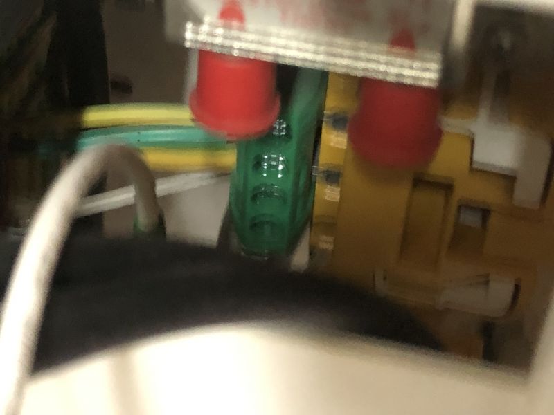

Bonjour ,
je souhaiterais brancher un fil de terre de 4mm2.
le souci , le bornier est plein plus de place.
Auriez-vous une solution à me proposer?
merci d’avance

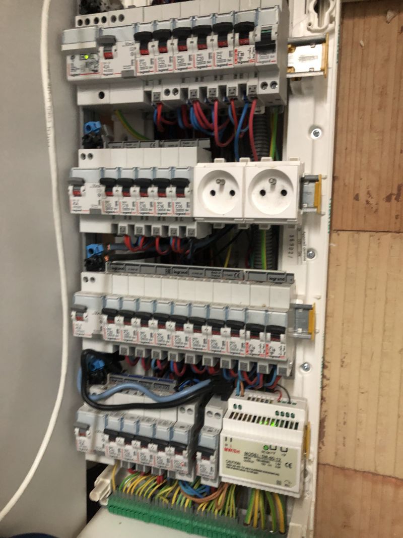

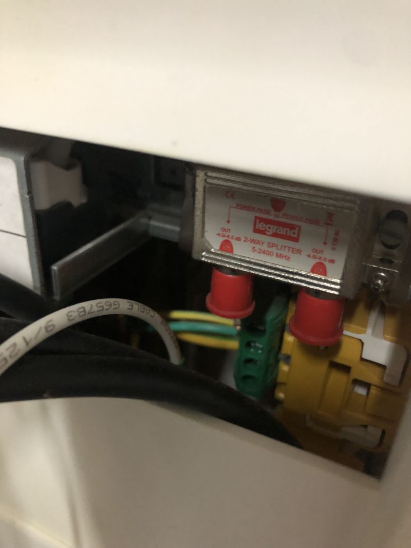

Salut à tous ,
photo du haut et du bas

Je n'ai pas vu la photo du haut.
Mais c'est du Drivia
Vous devez pouvoir acheter un Bornier identique à celui du bas et les relier en 16mm2

J'ai l'impression qu'il y a des 2,5mm² de mis dans les bornes à vis
Dept : Manche
Env. 70 message Ailleurs (38)
Rfco a écrit:J'ai l'impression qu'il y a des 2,5mm² de mis dans les bornes à vis
@Rfco, c’est bien ça .

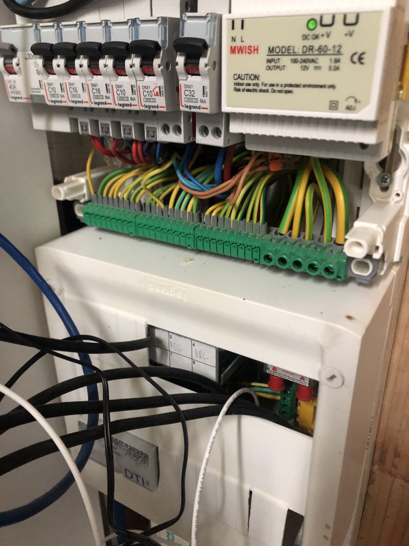

Donc il y a la place sur le bornier
Relier 2 fils de 1,5 ensemble pour libérer un emplacement pour un de ces 2,5 et donc pouvoir raccorder le 6²

Tu prend un domino, ou mieux une borne automatique type WAGO, tu y met 2 fils qui étaient sur le bornier de terre plus un autre fil tu libère donc un emplacement
Dept : Manche
Et le bornier de terre du tableau de com, il n'y a plus de place il devrait être en 6mm2.

il reste une place, ce sont 2 fils 2.5 et non 1.5 désolé @Rfco.
sur le bornier com il y a 4 emplacement dont 2 pris , qu’en pensez vous ?
un fil 4mm2 qui remonte au bornier .
est il possible de les connectés ensemble quand même par Wago en respectant la norme ?
