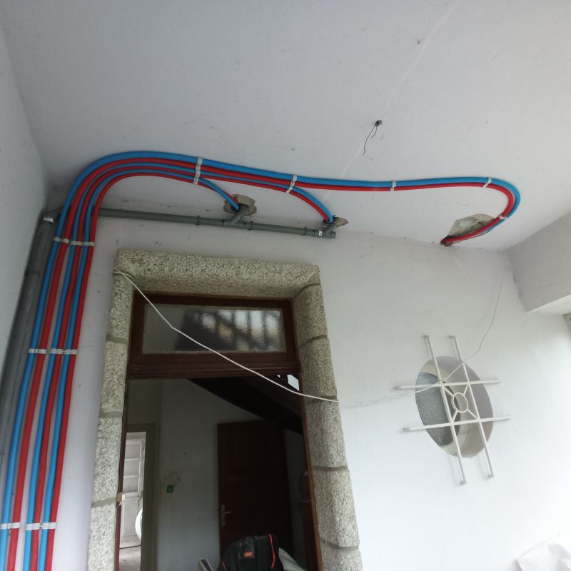

Perso je trouve plus simple de travailler le multicouche. Le per 16 n'est pas facile à travailler, faut faire des grandes boucles et se laisser du mou. En général, on ne fait que la douche en 16
Sur cette photo, à droite c'est du 16 pour une douche.

Merci pour votre réponse. C'est assez surprenant je pensais que plus c'était flexible moins il y a avait besoin de faire de grandes boucles pour le per.
C'est noté pour le diamètre en 16 uniquement au niveau de la douche.

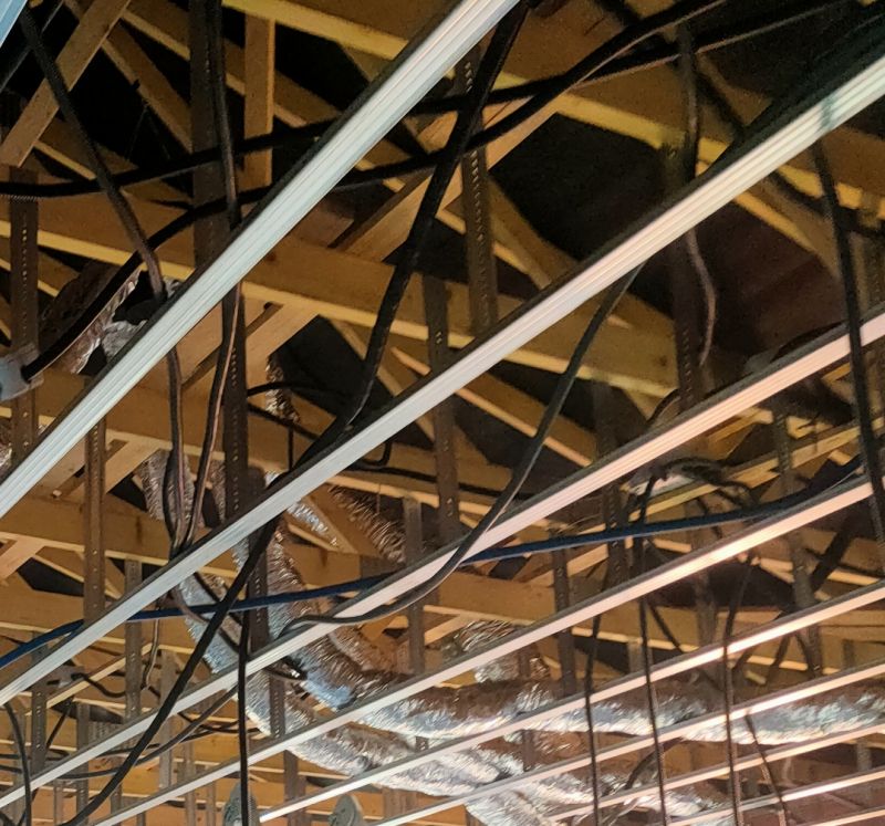

Voici la configuration de mon faux plafond:
Les tuyaux passeront de façon perpendiculaire aux rails.
Si je pose des voliges au dessus des rails, le bois risque de pourrir dans le temps car l'isolation viendra tout couvrir non ?
Est-ce que je peux poser des rails perpendiculairement, puis fixer des platines et ensuite les colliers isophoniques.

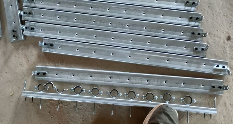

Finalement je vais passer par le plafond, j'ai bricolé des rails dans lequel j'ai fixé des colliers isophoniques.
Ces rails seront suspendus perpendiculairement aux rails du placo.
Je vais isoler les tuyaux en plus du fait qu'ils seront dans le volume isolé, comme ça c'est ceinture et bretelle.
Bien, c'est propre

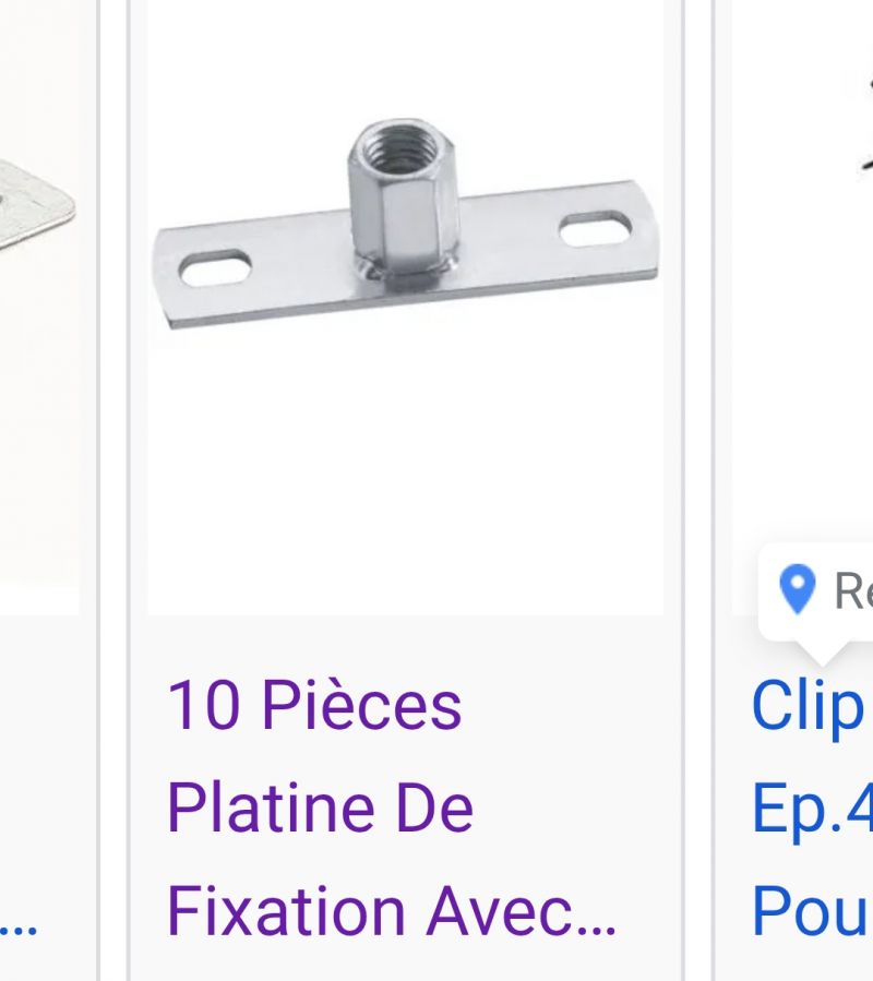

Soit tu fais en multi, soit en per. Faudrait que tu achètes 2 platines et prendre un raccord de chaque

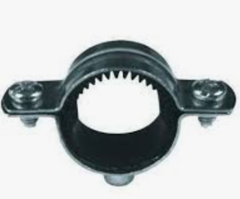

En fait, pour les colliers isophoniques, mon fournisseur a soit du 22mm soit du 28mm.
Je pense partir sur des colliers à 28mm, comme ça je laisserai 3mm de jeu au tuyau per pour lui laisser la capacité de bouger et je les courberai légèrement ?
Tu en penses quoi ? Ou est-ce qu'il vaut mieux partir sur du 22mm et serrer la gaine sans l'écraser ?
Désolé pour mes questions un peu pointilleuse .
Ça risque de gigoter. Commande ce qu'il faut.

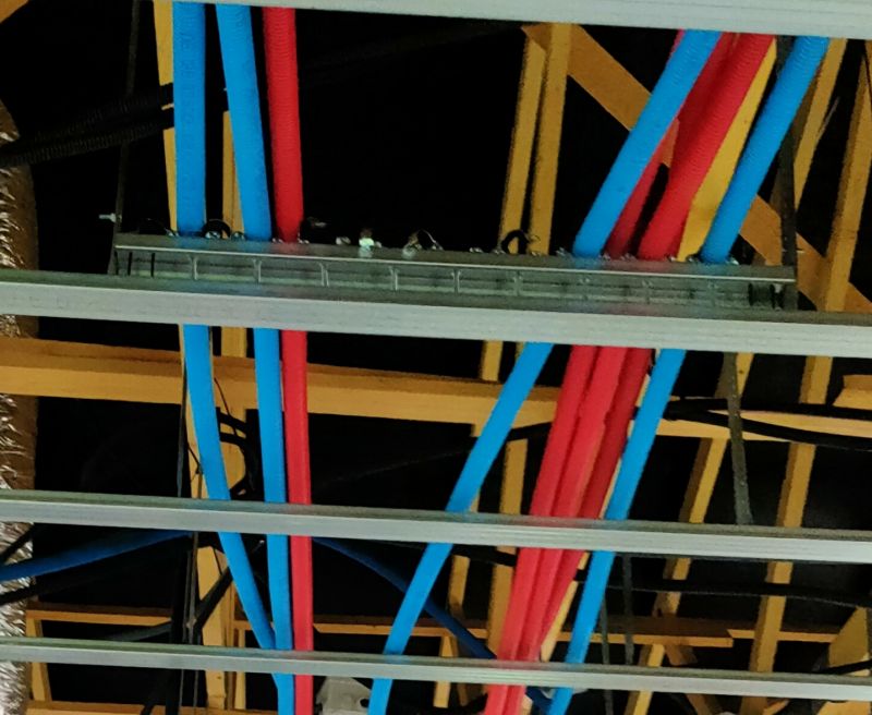

Bonjour Deudy, je me permets de te resolliciter concernant l'espacement des colliers pour la fixation du per. Dans la photo que tu m'as fournie, au niveau du plafond j'ai vu que l'espacement entre les colliers étaient resserré, est-ce que tu sais s'il y a une distance maximale à respecter ? En effet dans mon cas j'ai mis des colliers environ tous les 1m, est-ce que c'est conforme ?
Merci pour ton aide
Ça fait beaucoup 1m. Plus 50cm
