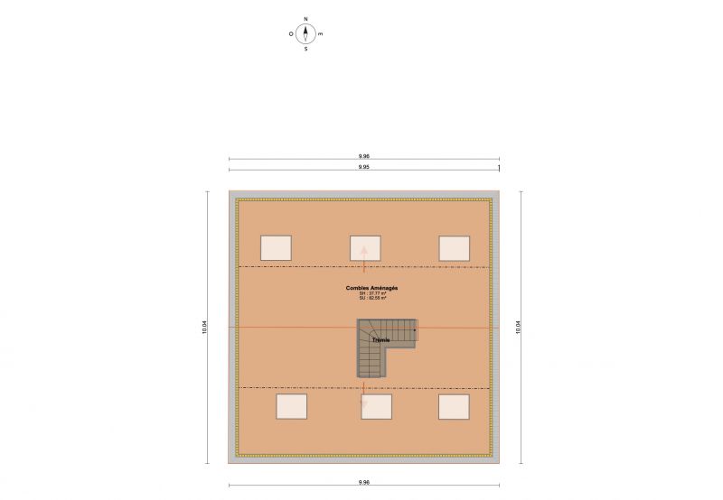

Dans l'objectif de chercher des renseignements pour notre problème ainsi d'enrichir des ressources de connaissances du forum, je me permets de poser ici une question concernant la structure de la maison que nous venons de signer le CCMI.
Il s'agit d'une maison 10*10m sur vide sanitaire, RDC+ étage+ comble aménagé. Le plancher du premier étage sera en béton, le plancher du comble aménagé sera en bois. Le problème c'est que le constructeur m'a confirmé plusieurs fois qu'il peut le faire sans mur porteur. Il nous a même donné un exemple d'une autre maison qu'il a construite avec plancher en bois de dimension 13*10m, toujours sans mur porteur . J'ai beau cherché sur internet et demandé un copain du métier, et cela l'étonne.
Dans le cas où nous voulons faire un porteur, ce sera 3000€ pour un poteau.
J'ai demandé si possible un plan de structure avec les section des poutrelles, comment elles serons posées... il m'a dit qu'avec un promoteur VEFA, vous ne l'aurez pas non plus.
Est-ce vrai ceux que le constructeur nous a dit?
La capacité d'un plancher de bois du comble aménagé est elle bien 150kg/m2?
Je vous remercie pour votre temps de lecture, vos retours me seront précieux.

Bonjour, voir les poutres lamellé-collé type 140x500 ou plus, ou les poutres en I.
J'imagine qu'un bureau d'étude validera ça sans problème.

sumotori22 a écrit:Bonjour, voir les poutres lamellé-collé type 140x500 ou plus, ou les poutres en I.
Merci beaucoup pour votre réponse. C'est la première fois que j'entends de ce type de poutre.
La construction d'une maison de rêve est vraiment un épreuve d'endurance et j'ai toujours du mal à faire confiance à un constructeur à100%. Je suis le preneur de tous les conseils concernant cette aventure.
