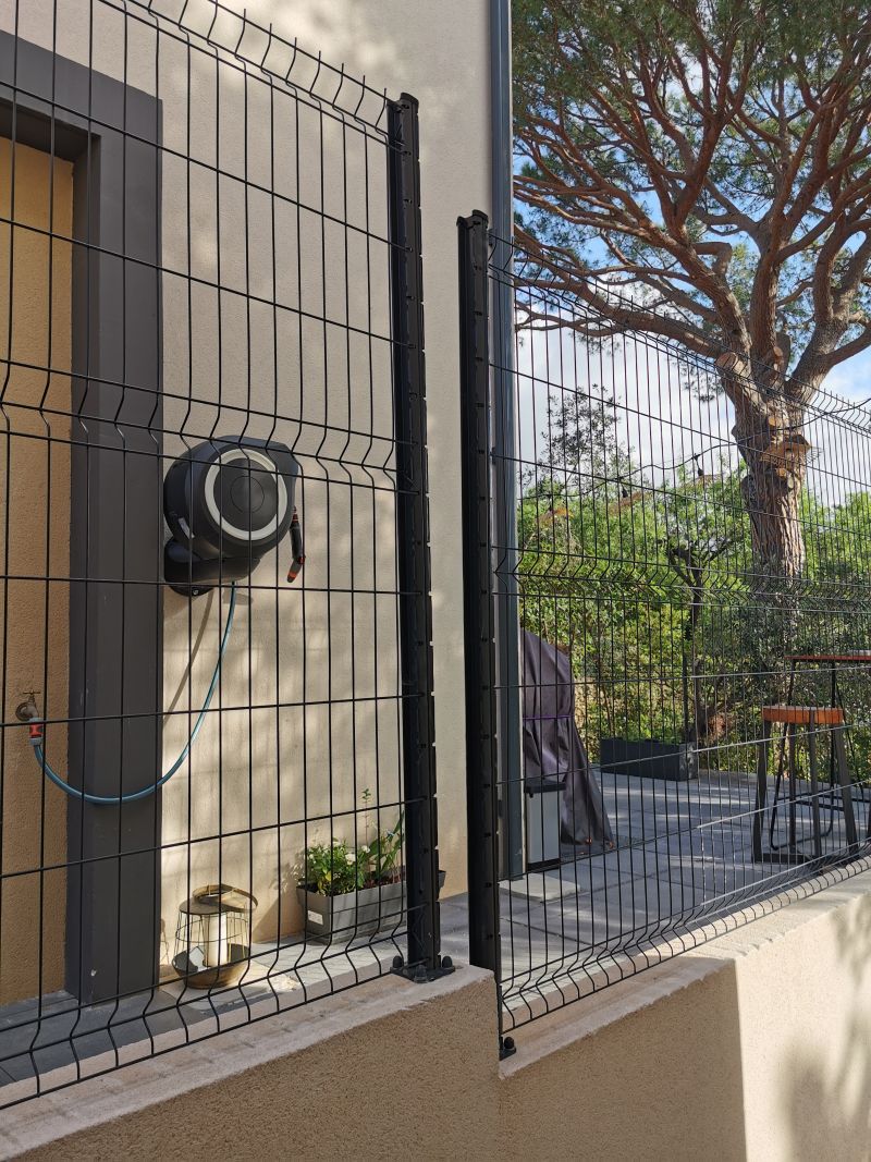

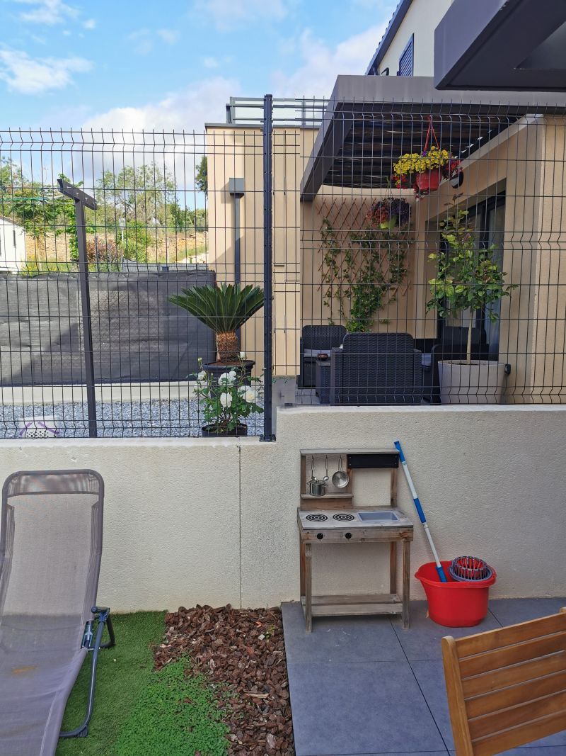

Suite à des intempéries, j'ai refais faire ma clôture.
Or la pose qui a été effectuée ne me convient pas car il existe des écarts conséquents entre certains poteaux qui permettent de passer un bras complet au travers comme vous pouvez le constater sur le cliché ci-dessous. Cette situation est reproduite à plusieurs endroits de la clôture et ceci me paraît anormal d'autant que dans toute la résidence pourvue  de nombreuses clôtures de ce type, aucune ne laisse apparaitre de tels jours entre deux poteaux et ce, quelque-soit la configuration au sol. L'entreprise me répond que le "DUT" a été respecté !?! Mes questions sont donc les suivantes : Ce type d'écarts entre deux poteaux est-il acceptable ? Qu'est-ce qu'un DUT ? Merci de vos réponses. Bonne journée.
Sur la 2em photo, je ne vois pas comment ils auraient pu faire pour réduire l'espace entre deux poteaux. A la rigueur ils auraient peut poser un morceau de grillage entre les deux poteaux .
fouggy13 a écrit:Ce type d'écarts entre deux poteaux est-il acceptable ?
Pour moi ce travail a été correctement réalisé.
La pose est appliquée, le travail bien fait : c'est une bonne prestation.
Pour avoir moins d'espace, il aurait fallut déplacer les piquets en bordure de muret, au risque de le faire éclater lors de la fixation de la platine des piquets
C'est pas un DUT, c'est un DTU : Document Technique Unifié
Si la finition te chagrine, tu peux toujours t'amuser à découper du panneau de grillage rigide afin de combler ces espaces...

Le poteau en haut de la marche est pour moi en trop.
Généralement, sur une pose en escalier/redans, le poteau, plus long que les autres pour couvrir à la fois le panneau sur la marche du haut et le panneau sur la marche du bas, est posé sur la bas de la marche et accroche les deux panneaux.

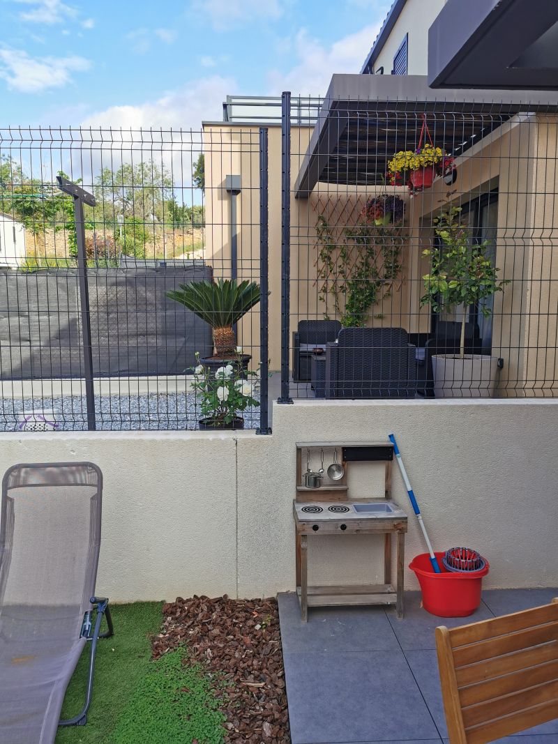

Bonjour, je pense qu'ils auraient pu faire l'économie d'un poteau

C’est un montage photo très grossier, mais je pense que la bonne méthode aurait été celle-ci : peut-être négocier avec l’artisan pour qu’il installe des tronçons de grillage entre les poteaux ?

Sly666 Très bien représenté avec ton montage !
fouggy13 Tu peux peut-être argumenter avec le poseur sur le fait qu'un enfant pourrait se coincer la main entre les deux poteaux et que ce n'est donc pas satisfaisant.
Dept : Var
En fait il voulait pas s'embêter et il n'a prit qu'une hauteur de poteau
Dept : Eure Et Loir
Env. 10 message Var
Fsbatietudes a écrit:En fait il voulait pas s'embêter et il n'a prit qu'une hauteur de poteau
Y'a des chances, ou alors il ne savait même pas que comment gérer ce cas de figure.
Si tu savais le nombre de poseur à qui j'ai affaire et qui ne le savent pas...
