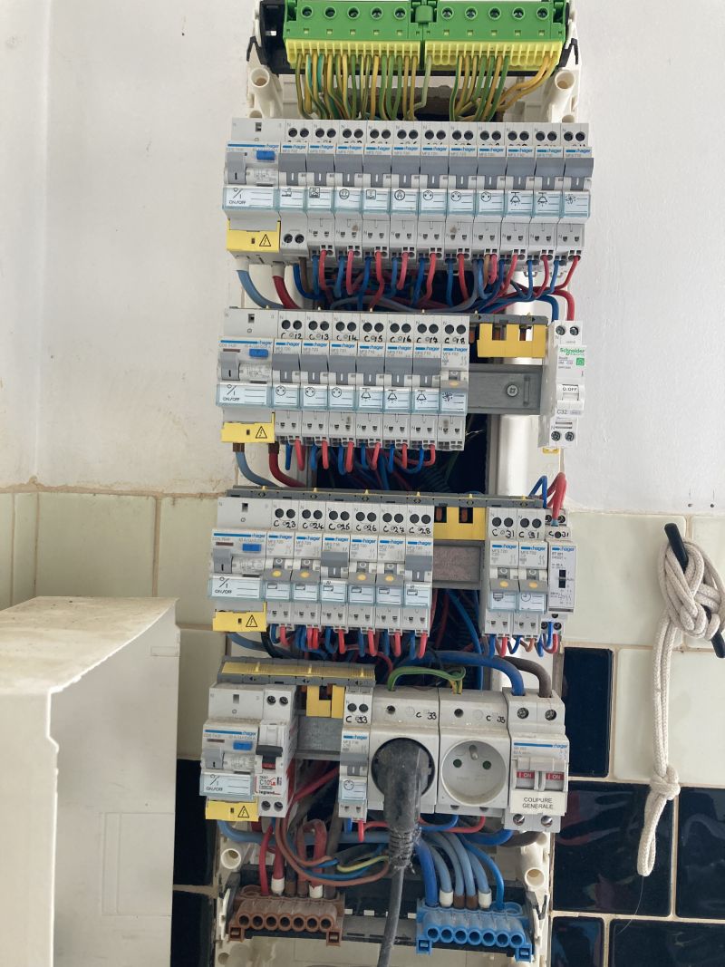

Je dois passer mon domicile en triphasé pour le branchement d’un four ceramique. J’ai déjà plusieurs informations mais j’aimerai avoir vos retours de connaissances.
Mes questionnements principaux sont:
J’ai 4 interrupteurs différentiels dans mon tableau.
-Dois je obligatoirement repartir tout sur seulement trois, un par phase? Ou je peux en mettre deux sur une même phase en gardant l’équilibre des phases?
- Quel type d’interrupteur disjoncteur différentiel je dois mettre pour la coupure générale ? Je suis en Hager, je dois mettre a cet endroit un interrupteur tetrapolaire qui protège et des fuites et des surcharges ?
- Enfin, je dois ajouter un disjoncteur tetrapolaire pour mon four. Je branche celui ci directement aux borniers?
- De même, j’ai un disjoncteur c32 relié aux borniers qui alimente un tableau divisionnaire
 en mono, je peux le laisser brancher ainsi?
Voici une photo du tableau.

Si tu es alimenté en mono tu dois demander un compteur TRI et installer un nouveau tableau en TRI à partir du compteur.
2 phases, 1 neutre, 1 terre.
J'avais 2 tableaux dans mon ancienne maison 1 tri 1 mono.
Tableau MONO a gauche au dessus boite pour l'autre en TRI dont une partie à  droite avec le délesteur
Tableau TRI

Déjà, remplacer impérativement le disjoncteur legrand par un hager
Dept : Manche
Rfco a écrit:Bonjour
Explique la raison STP.
De : Conflans En Jarnisy (54)
Hello
problème avec les cages de serrage des peignes le point de serrage n'est pas le même
Dept : Manche

Bonjour merci pour ces premiers retours. J'ai en effet changé le disjoncteur Legrand qui m'avait été posé par un électricien lors de l'installation de mon portail électrique...
Sinon j'ai eu une partie de mes réponses, je vais virer la coupure générale puisque le Link y sera dans la même pièce. Je libère de la place sur mon tableau. Je vais relier directement aux borniers le 16mm2 sortant du compteur. J'ai aussi changé le disjoncteur c32 vers tableau divisionnaire par un c40 hager relié en 16mm2 vers le divisionnaire. En 10mm2 entre les borniers et le c40.
Et pour la répartition je vais mettre une ligne par phase, une phase aura deux lignes , mais leurs puissances équilibrées.
