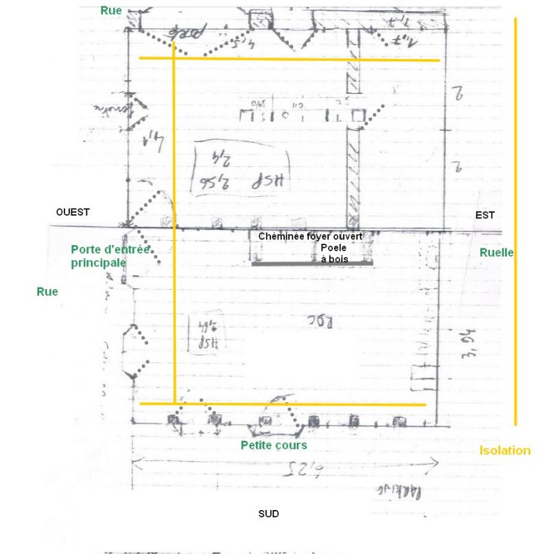

Je cherche de l'inspiration et de l'aide pour le plan de ma future maison. Je tourne en rond, et à chaque fois j'efface tout car il y a toujours un truc qui cloche .... je vous laisse le plan vierge du rdc et de l'étage ... en espérant que quelqu'un puisse m'aider ...
rdc:
etage :
Par avance merci

Voici le plan vu aujourd'hui, avec les orientations et accès jardin.
Le besoin est :
Au RDC : une cuisine, un salon . La salle à manger là où on peut c'est à dire cuisine ou salon.  Un WC séparé.  Le top si ça passe serait une entrée  .
Là où on peut cad RDC ou R+1 : une salle de bain
Pour l'étage : 2 chambres, un WC.
Là où ça passe : un local technique pour la PAC gainable.
J'aime beaucoup la disposition aujourd'hui, cad le fait d'avoir la possibilité de faire des pièces bien définies, c'est pourquoi c'est possible d'ouvrir entièrement le mur central mais je n'ai pas trop envie. Par contre ouvrir un peu : oui pourquoi pas si surtout si cela solutionne l'aménagement.
Il y a aussi la cheminée foyer ouvert, avec à l'intérieur coté droit un poele à bois : j'aimerai bien garder cet ensemble car c'est joli.. meme si cela prend de la place.
Merci par avance de votre aide
Gaby
RDC aujourd'hui.
En jaune l'isolation prévue (est extérieur, et les 3 autres murs intérieur)

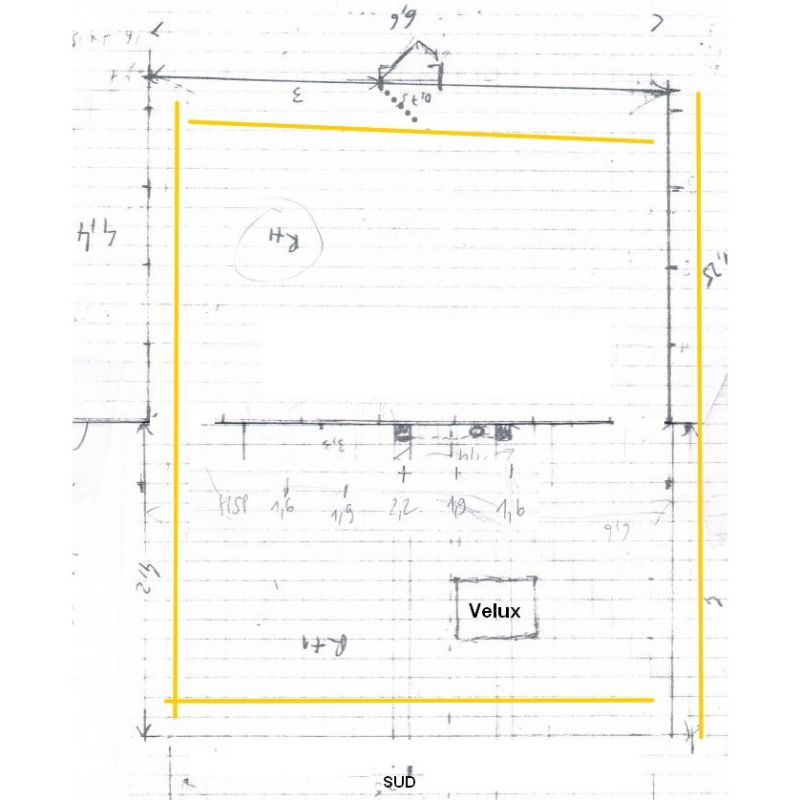

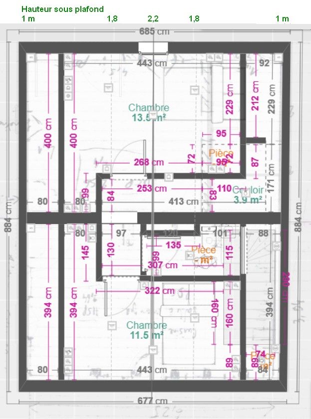

Etage aujourd'hui :

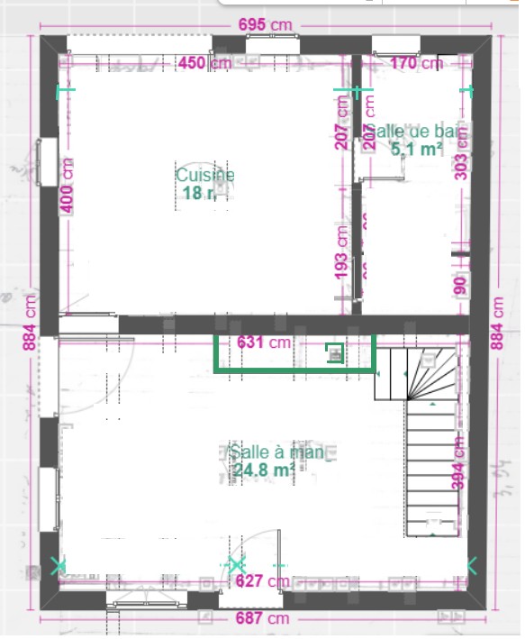

Bonjour et merci pour les précisions .
kpy
Peux- tu montrer l'agencement de la cuisine et de la salle de bain actuelles du rez-de-chaussée ( emplacement évier,lave-vaisselle ,fours,frigo etc) ? Tu souhaites les laisser au même endroit ?

Pour l'instant, il n'y a rien. Ni cuisine, ni salle de bain. Pour l'instant c'est exactement comme sur les plans avec les traits  jaunes. Il y a juste la cheminée, et le poêle bois.
Je vais essayer de faire d'autres photos tout à l'heure ...

kpy  ok ; pas d'arrivée , ni évacuation d'eau ?
Mais l'escalier y est déjà ?

L'escalier y est , mais il faudra le changer car il arrive à l'étage à l'endroit où il y a 1m de hauteur seulement. On doit le positionner ailleurs, pour arriver environ avant le pignon, c'est pour ça que sur le plan de projection de l'étage je le fait tourner.
La cours est toute petite mais prend bien le soleil. Pour l'instant je n'ai pas encore accès aux volets pour pouvoir les ouvrir, trop de meubles de l'ancien proprio devant ...
Oui, il n'y a pas d'arrivée d'au, ni d'électricité .

Ugh17 bonjour
Si tu as le temps de faire le plan en 3D en particulier de l'étage , il me semble que ça pourrait aider à positionner l'escalier de kpy
