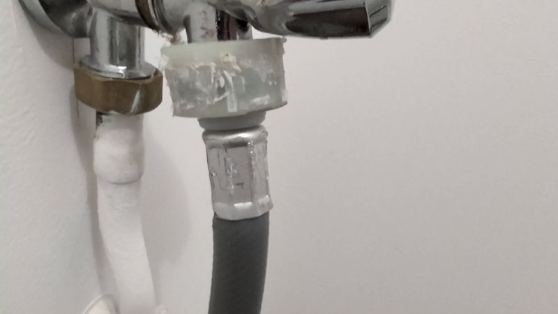

L'embout du raccord de la machine à laver a été vissé à fond par un installateur très compétent...
Résultat, je n'ai jamais réussi à le retirer et toutes les stries ont été détruites, rendant son retrait quasi-impossible.
Quelqu'un aurait une idée pour l'enlever s'il vous plait ?

Avec des pinces multiprise que qualité.
Ou avec une clé à griffe.
Par contre, le tuyau est bon à jeter maintenant.

Une bonne pince comme le dit Manu
Ensuite si ca ne marche pas, coupez l eau et demontez le robinet, coupez le tuyau.
Si avec un etau sur un etabli vous pouvez l enlever, parfait, sinon installez un nouveau robinet
Comme manu clé à griffes

C'est difficile de répondre, puisque tu ne dis pas ce que tu as essayé !
(et je ne pouvais pas savoir que tu as déjà essayé avec une clé à griffe)

Vous avez tenté de le chauffer un peu ?

Perso je coupe: un bon couteau, un cutter, une lame de scie voir une Dremel

Ce raccord plastique est dans un bien mauvais état..., je suppose que tes tentatives de desserrage étaient plus ou moins foireuses.
Et je suis aussi intrigué par le mauvais état du sertissage du flexible. Tu n'aurais pas essayé de desserrer au niveau du sertissage et du raccord plastique ???
On est bien d'accord, il faut desserrer le raccord en tenant le corps du robinet. Et en tournant dans le sens inverse des aiguilles d'une montre !
Et il faut au préalable fermer le robinet 😀

dez202 a écrit:Je pensais que c'étais évident la photo mais apparememnt je me suis trompé x)
Ce n'est pas courant qu'un particulier dispose d'une clé à griffe, je ne peux pas deviner que tu as essayé avec ça.
Je suis fort étonné d'ailleurs que tu n'y sois pas arrivé avec une clé à griffe, soit à dévisser, soit à totalement finir de détruire ce raccord tournant en plastique.

J'ai essayé aux 2 niveaux effectivement, mais j'ai très rapidement abandonné au niveau du sertissage parce que j'ai vu que ça donnerais rien.
Faut que je trouve un moyen de tenir le robinet mais même sans le tenir, le raccord bouge pas d'un poil :/

Comme déjà dit, il faut essayer de chauffer un peu...
Et de tourner dans le bon sens Biggrin

J'ai enlevé le robinet, j'essaye de retirer l'embout pour éviter de racheter un robinet mais c'est toujours autant la galère x)
Je peux pas chauffer, j'ai rien pour chauffer

Et bien tu découpes l'embout plastique ; de toutes façons il est bien malade donc il faudra changer le flexible entier...
tu scies verticalement l'écrou en faisant bien attention a ne pas attaquer le robinet.
Je suis aussi étonné qu'avec la clé à griffes tu n'ais pu le desserrer

J'ai abandonné, impossible de découper l'embout en plastique sans que ça me prenne des jours.
J'ai donc racheté un robinet et un flexible
Merci pour vos conseils !

Mince alors !
et si tu n'arrives pas à enlever un écrou de roue, tu changes de voiture ???
blague à part, comme tu as démonté le robinet, tu le places dans un étau et avec un clé à griffe, tu dessers le raccord plastique
ou alors tu serres ce raccord plastique dans l'étau et tu tournes le robinet...
et encore scie à métaux pour découper cet embout
