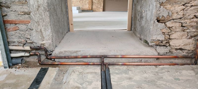

Je suis en train de rénover une partie de l'étage et j'ai prévu de déplacer la salle de bain. Après avoir effectué des recherches sur la possibilité de passer les tuyaux de cuivre dans la chape, j'ai vu que cela était possible à condition de les protéger dans une gaine.

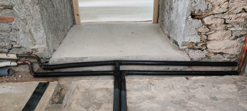

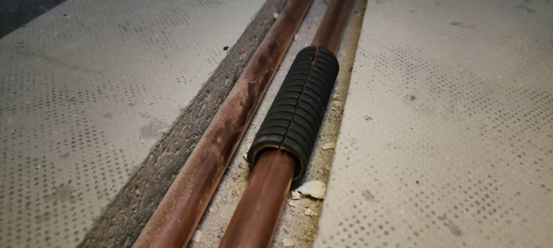

J'ai donc fait une saignée dans la chape de ravoirage et j'ai commencé à préparer les tuyaux de cuivre. Une fois que j'aurais terminé, mis en pression, et vérifié qu'il n'y a pas de fuite, je mettrai la gaine de protection. Malheureusement il faudra que je la fende sur plusieurs endroits pour la mettre en place. Ensuite je reboucherai la saignée avec du béton.
C'est là que je fait appelle à vos conseils car je ne sais pas comment éviter que le béton n'entre dans la gaine par la fente. Je peux scotché toute la longueur de la gaine fendue, mais est-ce suffisant? Ou faut-il faire tout autre chose? Voici une photo de ce que cela donnera une fois la gaine fendue en place.

Salut, en général les pro quand ils mettent une gaine fendue il vont pas plus loin.
De : Barges 21910 (21)
mistergues a écrit:Salut, en général les pro quand ils mettent une gaine fendue il vont pas plus loin.
Salut, merci pour ta réponse, ça me rassure finalement  .
Salut, les pros qui bossent avec moi, ne laisseront pas une gaine ouverte comme cela, car je leur passerais un savon.
Ils poseront du scotch, ou du silicone.
Actuellement en ligne !

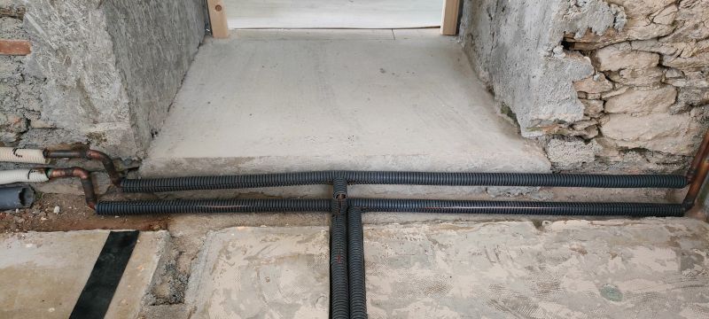

Salut, merci pour ton message, je vais entourer de scotch la partie fendue pour ne pas être embêté plus tard.

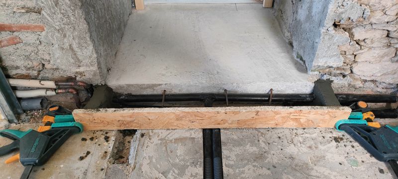

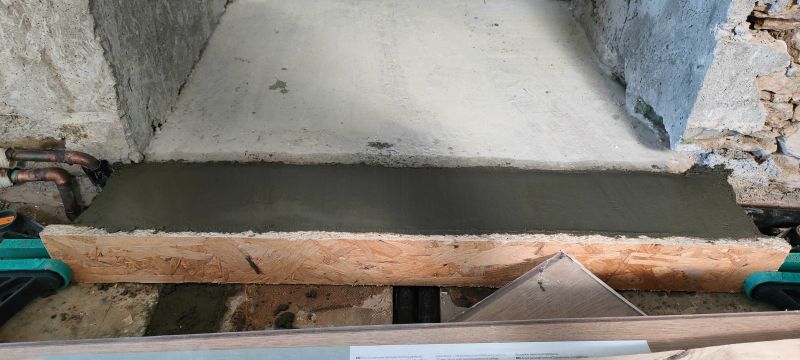

Suite à vos conseils j'ai entouré les gaines de scotch. J'ai fait un ciment sec pour les extrémités du coffrage puis j'ai coulé un mortier. En espérant que cela suffise!
