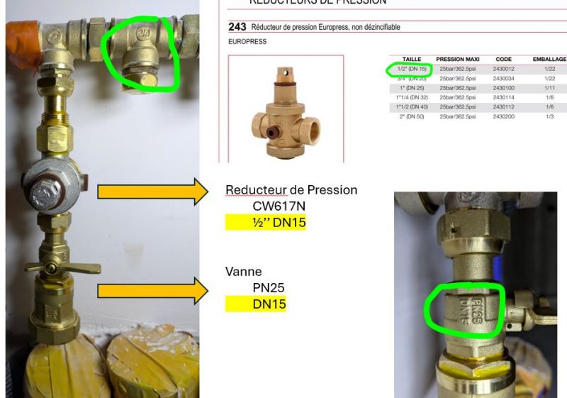

Nous sommes en pleine construction pour une famille de 6 personnes dans le Maine et Loire.
La SAUR nous à raccordée en bout de chemin en 32.
Le plombier à installé l'arrivée d'eau.

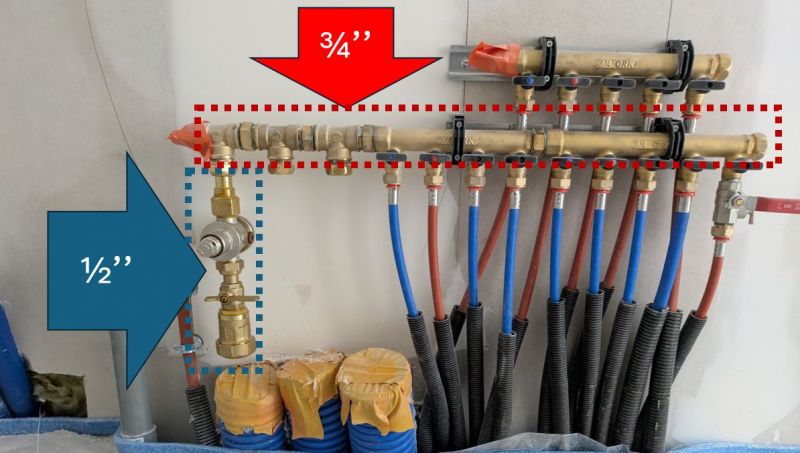

Le PEHD arrive en 32 , puis Robinet principal et Réducteur de pression en 1/2, puis Nourrice en 3/4.
J'ai du mal à comprendre car j'ai l'impression que le 1/2 en arrivée va brider le débit.
Qu'en pensez-vous ? J'ai du mal à trouver des informations sur ce point...
Dept : Maine Et Loire
De visu, c'est du 3/4"

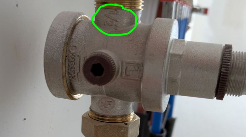

Hello Deudy, merci pour ton message.
Je vois 1/2'' sur le réducteur de pression.
Par ailleurs, je ne vois pas de clapet anti retour, mais comme ca prend plusieurs formes je peux me tromper...
Sur certains réducteur, il y'a un filetage intérieur en 1/2". C'est peut être ça. Faudrait démonter pour voir. Le clapet est posé avec le compteur par le fournisseur
Merci Deudy pour le clapet, le compteur se trouve effectivement 50m plus loin ;) J'imagine donc que le clapet anti-retour y est.
J'ai trouvé la notice du réducteur de pression. Ils disent page 23 chapitre 4.1 : "Pour protéger le réducteur de pression contre les surpressions de retour, monter un clapet antiretour juste après le réducteur.". Mais bon...
Notice Réducteur de pression
Pour le Réducteur de pression et la vanne, il sont bien tous les deux en 1/2'' == DN15
La question reste donc entière: Avoir le Robinet principal et Réducteur de pression en 1/2, puis Nourrice en 3/4 ne risque t'il pas de brider le débit ? (C'est le chemin de terre qui débouche sur l'autoroute )

Effectivement, tu as raison. Je trouve ça étonnant que le plombier mette en 1/2". Surtout que en pehd 32, les raccords sont en 1" et en pehd 25 en 3/4". Demande lui de changer
Merci Deudy, je vais relancer le plombier sur le sujet...
