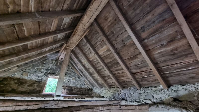

Je souhaite rénover la charpente d'un petit bâtiment en pierre dont les caractéristiques sont les suivantes :
Longueur extérieure 5m, intérieure 4m
Largeur extérieure 3.5m, intérieure 2.5m
Toiture à 2 pans, pente 45° environ
Actuellement la charpente est composée d'une panne faitière appuyée sur les 2 pignons (portée 4m donc), et
de chevrons en appui sur la faitière et une sablière prise directement dans la maçonnerie.
La couverture est constituée de voliges, recouvertes de tuiles plates.
Le tout est complété par des solives prises dans la maçonnerie, qui supportaient un ancien plancher de stockage.
Un poinçon a été rajouté en appui sur l'une des solives, pour soulager la faitière vieillissante.
Dans ma rénovation, je souhaiterai supprimer ces solives car elles sont trop basses (1.70m du sol, nos anciens n'étaient pas grands..), et je n'ai pas l'intention de remettre le plancher.
Je m'interroge sur le rôle structurel de ces solives. Pouvaient elles jouer le rôle d'entrait en reprenant les efforts horizontaux de la charpente vu qu'il n'y a pas de ferme ?
Si oui, est-il tout de même possible d'envisager leur suppression et comment les remplacer ? Peut-on négliger les efforts horizontaux vu la petite taille du bâtiment ? Est-il nécessaire de construire de vraies fermes ?
Merci pour vos avis avisés.
Dept : Puy De Dome
Vos solives retiennent le bâtiment. Si vous les enlevez le bâtiment fera chateau de carte.
Il faudrait renforcer le gros oeuvre ( chainage) si vous envisagez de modifier la charpente
