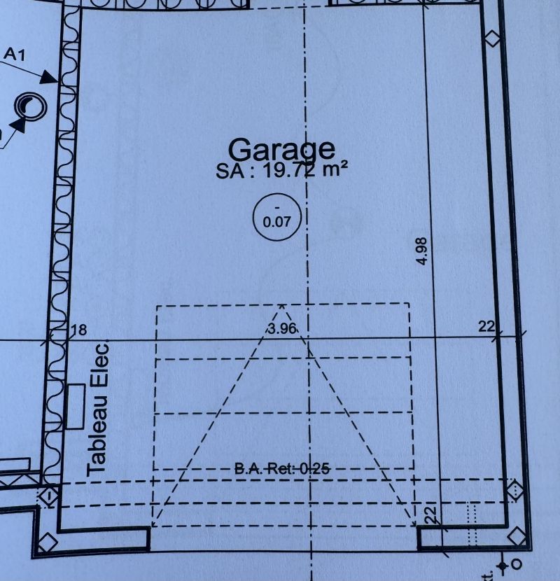

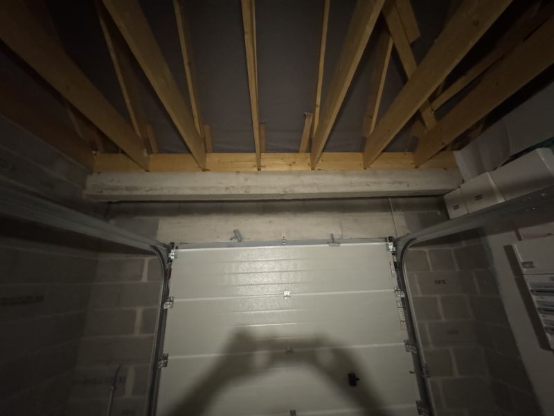

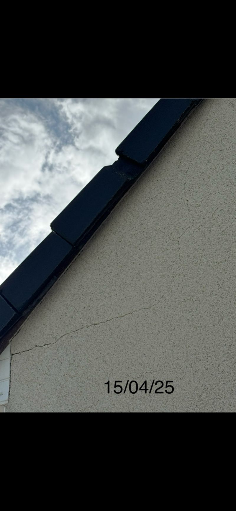

 Bonjour tout le monde j’ai fait la réception de ma maison, il y a cinq ans et j’ai une fissure qui est très vite apparu côté gauche sur le pignon du sens où j’ai pris la photo. Sur le plan il devrait y avoir un poteau de chaque côté en dessous
de la poutre. Côté droit il y a bien un poteau, mais côté gauche pas de poteau, pourtant c’est bien affiché sur le plan. J’ai donc appelé pour faire marcher l’assurance Du constructeur et l’expert me dit que la poutre de ce côté là est pris avec le chaîne du coup il y a pas besoin de poteau. « il me dit c’est comme un sommier »  je ne suis pas convaincu pour moi chacun a son rôle. (ce n’est pas moi l’expert )

La fissure commence à descendre pour moi

Donc on est bien d'accord, même si la poutre « photo » et ferrailler avec le chaînage, ça remplace pas un poteau ou un sommier. Sur mon plan il y a bien le poteau et l'expert me dit oui mais ça c'est des plans de demande de permis de construire, ce n'est pas les plans du maçon.. je lui ai répondu, je suis bien d'accord mais moi j'ai signé pour ces plans là.

Comme je lui ai dit un poteau d'un côté et pas le même principe de l'autre côté forcément ça ne travaille pas pareil. Il y a quand même la charpente qui est posée sur la poutre donc pas mal de poids.

Je sais pas si j'ai bien compris, vous allez me dire. Donc le côté droit où il y a les boîtiers électriques ils ont coulé du béton dans les parpaings, ce que moi j'appelle un poteau. Pour vous ils auraient dû faire un coffrage pour couler le béton et non pas dans les parpaings. Et le côté gauche ils ont même pas coulé de béton sous la poutre, ils ont juste ferrailler avec le chaînage.
