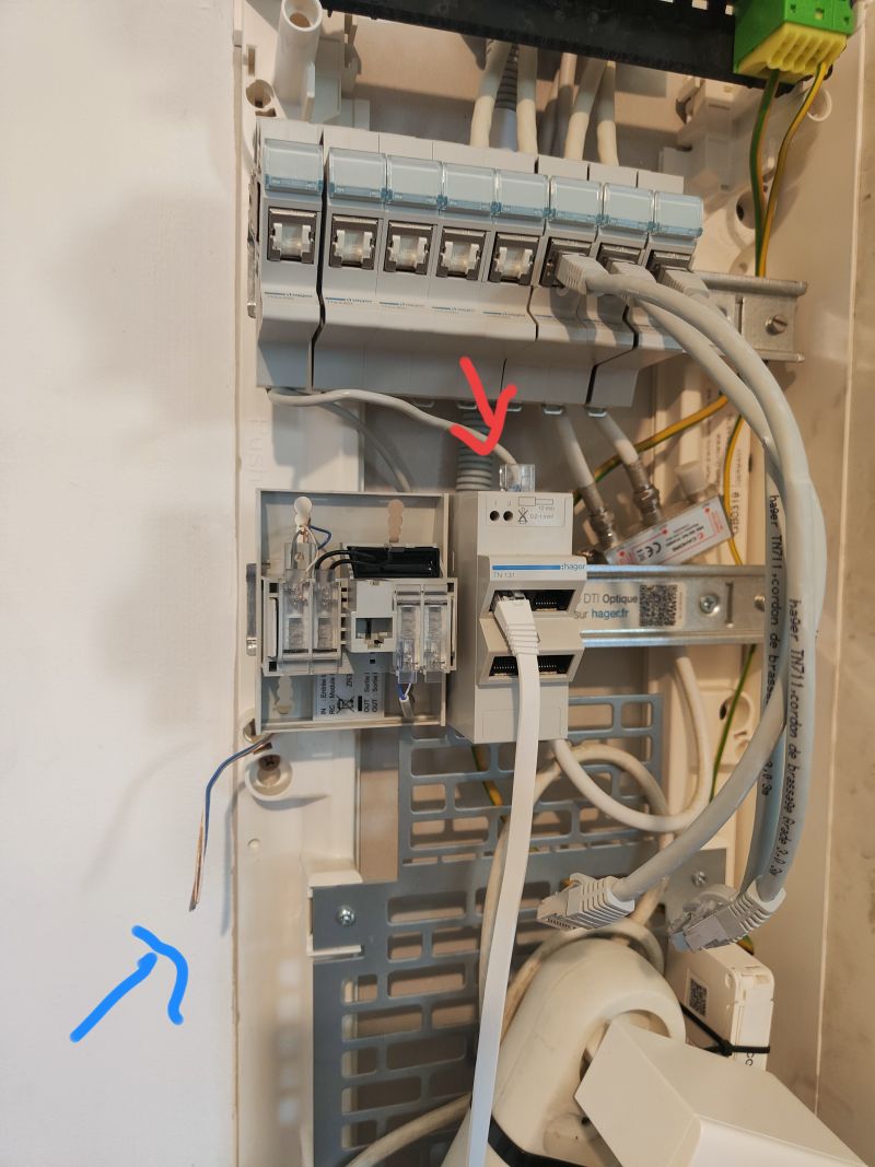

Initialement j’avais l’ADSL avec le fil multibrin qui arrivait ici (flèche bleu) et un ethernet qui été branché en haut (flèche rouge) lors de mon passage à la fibre le multibrin a été coupé.
J’ai donc essayé de brancher mon routeur en lieu et place de celui de la flèche rouge mais ça ne brasse pas les 4 prises du répartiteur.
Comme dois je procéder ?

Bonjour, brancher les sortie rj45 de votre box directement sur les prise rj45 de votre 1er rangée
Env. 50 message Nord
oui effectivement c'est ce que j'ai fais mais comme j'ai que 3 sorties sur ma box dont une avec le débit max.J'aurais bien voulu utiliser le système de répartition pour en avoir 4 sur cette sortie.

il faut mettre un switch entre la box et les RJ45 de la première rangée
Dept : Manche
Il s'agit d'un filtre modulaire ADSL. Ça sert pour ceux qui ont encore la téléphonie sur le réseau téléphonique commuté, et permettait d'avoir jusqu'à 4 téléphones en plus du modem (on parle toujours de 4 téléphones sur le RTC, pas sur la voix sur IP que fourni la box).
Bref, ça ne sert à rien (ça ne devait pas servir à grand chose avant déjà), vous pouvez vous en servir de presse papier ou le recycler. Je suis même étonné que ça soit encore en place dans une maison après 2004.
Achetez un switch 4 ports gigabit, branchez la box et les prises dessus (et une prise ou 2 sur la box directement).

Woofy a écrit:Bonjour,
Effectivement c'est même une construction neuve de 2019 donc peu d'intérêt mais je pense que ça faisait parti des normes à avoir  (nombres de roses, nombre de prise ethernet..) je pense que c'était sur la rt2012.
Ça servait quand même en équivalent d'un switch pour brasser 4 de mes prises dans la maison.
J'avais compris en regardant cette vidéo à 4:40 que je pouvais continuer à m'en servir de switch.
https://youtu.be/a9n-WBRIQ2g?si=J6XCXNnYcT1HLL3w
Mais d'après vos infos non.
Je vais voir pour brancher. Pour l'instant avec les 3 prises du réseau j'en ai suffisamment. Une pour le bureau, une pour la télé et une pour le thermostat connecté tadeo.
Pour une sortie téléphone oui ça marche. Mais pour du réseau, je ne pense pas, ou alors une seule prise à la fois.
