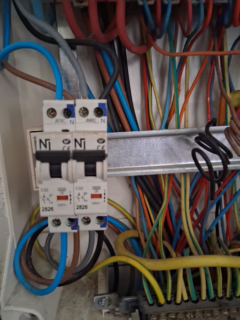

Propriétaire depuis peu d'une nouvelle maison (avec normalement un DPE elec vierge...), je me penche aujourd'hui sur le départ du tableau secondaire installé car je vais devoir intégrer une prise renforcée pour la recharge d'une voiture électrique dans le garage
Pour schématiser:
- Abonnement triphasé
- Tableau principal en monophasé après parafoudre (3 lignes principales avec 3 protections tri 30mA le tout séparer sur des disjoncteurs mono on ne peut plus classique)
Ma question est sur le départ en tri vers un tableau secondaire (dans la grange)
Ce dernier est réalisé par 2 disjoncteurs mono en 32
- Le 1e en entrée neutre et phase 1
- Le 2e en entrée phase 2 phase 3
Et le tout part avec un câble en 5G vers le tableau secondaire (en étant séparé en cours de route au garage pour lumière et prises qui ne sont donc pas protégé)
Ma 1e question est donc est ce normal d'avoir 2 disjoncteurs mono 32 A en départ (pour moi ça devrait être un tetra mais c'est ma premiere installation triphasé donc je dis peut etre des énormités)
Ma deuxième question est par rapport à la "non protection" des prises du garage.
A ce niveau la il faudrait donc remplacer le boitier de dérivation (pris entre le départ et le tableau secondaire) par un autre boitier secondaire avec inter différentiel triphasé disjoncteur mono et tri et donc vérifier que la section du câble installé soit suffisante pour les 2 coffrets

1/ Effectivement, il faudrait un disjoncteur tetra pour tout couper en une seule action et ainsi ne pas avoir le risque d'une coupure partielle ou une rupture de neutre
2/ Oui il faudrait un tableau avec interrupteur différentiel 30mA et disjoncteurs dans le garage

Merci beaucoup pour votre réponse rapidele cable est en 5G6 donc si je reprends votre schéma je tombe sur un disjoncteur tetra 32A au depart
Je ne comprends pas le résumé
Pour moi (et je me trompe surement) depart tetra 32A puissance dispo 32*380--> 12 kw
cable en 5G6 de 25m donc sur les abaques ca colle
Vos calculs semblent être pour du monophasé ou je me trompe?
Je partais plus comme sur votre schema pour 12KW max sur:
- depart tableau principal tetra 32A
- Arrivée tableau secondaire ID tetra 30mA 32A
- Disjoncteur tri
- Disjoncteur mono

Dans votre cas,
Si besoin de 22kW maxi dans le tableau secondaire :
- disjoncteur tetra 32A au départ
- interrupteur sectionneur tetra 32A mini à l'arrivée (si plusieurs différentiels)
- interrupteurs différentiels 30mA 40A dans le tableau secondaire
