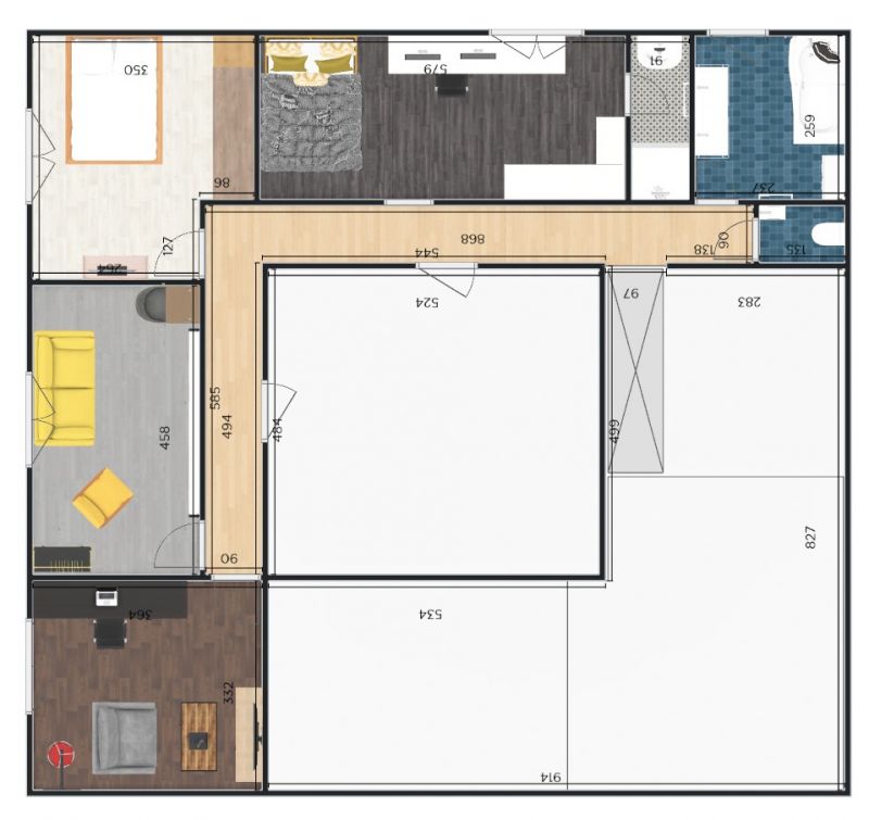

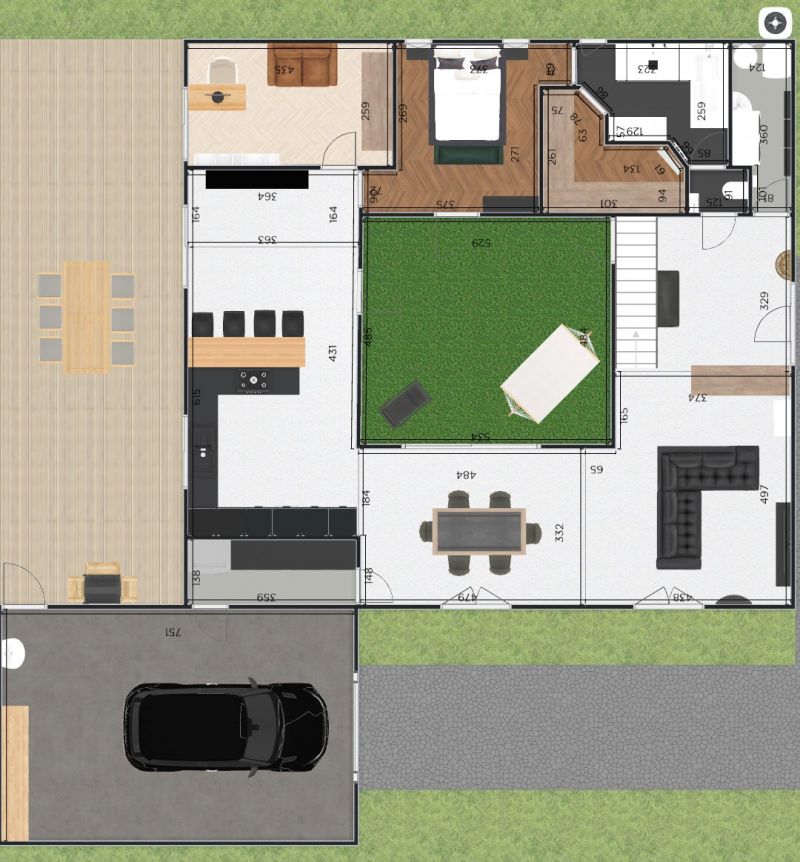

Nous aimerions avoir votre avis sur notre ébauche de plan de maison.
Actuellement, nous vivons dans notre maison en centre-ville que nous avons surélevée, et nous envisageons de déménager vers une construction plus proche de la campagne.
Nous sommes tous les deux en télétravail et n'avons plus d'enfants à la maison. La proximité des écoles n'est donc pas une priorité pour nous, mais plutôt être à environ 30 minutes d'une gare pour pouvoir nous rendre à Paris 2-3 fois par mois.
Au final le choix du terrain sera déterminé par l'acceptation de notre plan par le P.LU.
Ce sera notre dernière maison avant l'EHPAD, donc nous prendrons notre temps pour bien faire les choses.
Le point central de notre maison est le patio que nous souhaitons grand pour vraiment profiter de l'extérieur en toute intimité. Nous nous sommes inspirés des maisons en Andalousie et au Maroc, où nous avons eu l'occasion de séjourner pendant les vacances. Nous avons eu un coup de cœur pour cette configuration, qui apporte de la luminosité et qui, même par des températures caniculaires, garde la maison relativement fraîche.
Il nous faut un minimum de 5 chambres : deux grands bureaux puisque nous travaillons de chez nous, une chambre pour notre fille étudiante qui reviendra souvent, et une chambre pour la famille qui viendra passer les vacances.
Pour le rez-de-chaussée, nous pensions créer un vide sur l'entrée, le salon et la salle à manger pour un effet cathédrale.
Que pensez-vous de notre plan ? Nous avons utilisé Homebyme et les dimensions sont approximatives.
C'est certain que sans terrain, il est difficile de se projeter, mais nous aimerions un premier avis sur la circulation, la faisabilité et les conséquences pour la recherche de terrain.
D'ailleurs, que pensez-vous de notre situation : dessiner la maison parfaite pour nous avant de partir à la chasse au terrain ? Est-ce réaliste, illusoire ou trop compliqué ?
Merci pour vos commentaires.

Si vous n'avez pas de terrain vous n'avez pas d'orientation, avec la règlementation thermique actuelle l'orientation est encore plus important qu'avant
De plus votre maison va dépasser les 150m2 et vous allez devoir passer par un architecte.
Vous aurez du mal à trouver un architecte qui prend votre plan et colle une signature dessus et c'est même interdit
Il est préférable de commencer par vous diriger vers un architecte et trouvez un terrain

Architecte obligatoire (et tant mieux, vous ferez parti des 8% des maisons conçus par des architectes !)
De plus, votre projet est intéressant (concept du patio, ne laissez pas n'importe qui concevoir ce genre de projet plus "atypique" dans de la maison individuelle)
Trouvez un terrain, on ne pose pas de maison sur un terrain entre les accès, l'orientation, les vues, la végétation, le voisinnage, les arbres, les différentes nuisances, tout cela façonne l'implantation d'une maison donc ne travaillez à l'envers
D'abord :
- Trouver un terrain qui vous plait
- Trouver un architecte de confiance
Quelles sont vos contraintes phares d'un point de vue PLU ?
Toiture plate interdite ? Zone ABF ?

Merci pour les messages.
Loin de nous l'idée de se passer d'architecte. On se doute bien que vu le concept atypique, un promoteur de maison individuelle classique ne sera pas pour nous.
C'est clair on est à l'opposé du projet habituel où les gens vont d'abord choisir un terrain proches du boulot, des écoles et pas trop loin de la famille (et bien sur dans leur budget) et s'efforcer de construire une maison qui respecte les contraintes du lotissement et de la PLU.
Mais nous télétravail, sans enfants, avec la famille qui de toute façon n'habite pas en IDF, on est plus flexible, donc on essaiera au max de trouver un terrain qui s'adaptera à la maison qu'on veut construire.
Déjà on évitera les zone ABF, ensuite vu les coef d'emprise au sol pas de lotissement avec petits terrains, etc, etc...
Même si on peut mettre en clause suspensive à l'obtention d'un permis pour construire, l'idée c'est qu'on ait déjà pas mal de critères quand on partira à la chasse au terrain.
Dept : Hauts De Seine
Cela n'a rien à voir avec les contraintes de M. Toutlemonde, je vous parle architecture et conception,
Il est impossible de concevoir une maison sans le terrain, ou alors vous allez faire 2 fois le travail et ce n'est pas le but
Cherchez des terrains n'importe ou car vous êtes flexibles, une fois trouvé, vous ferez la maison de vos rêves
Je comprends pas pourquoi faire l'inverse ? C'est du non sens

Comme vous posez la question, je répondrai que oui c'est illusoire de dessiner la maison parfaite avant de trouver le terrain. C'est bien d'avoir une idée assez précise de ce que vous voulez, mais en détaillant à ce point vous allez être déçus.
A quel moment ferez-vous appel à l'architecte? Car je ne sais pas si un architecte travaillerait sur un projet sans terrain.
Le patio me parait petit pour une maison à étage.
