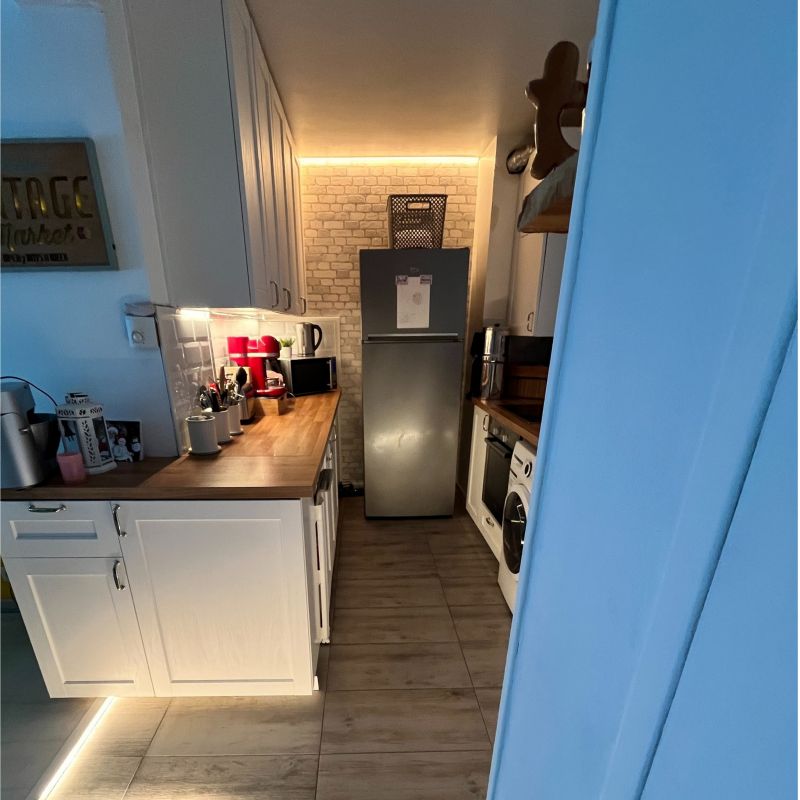

Salut,
au delà du home staging (peinture...), quelque chose que l'on fait souvent et qui donne un cachet incroyable même dans l'ancien, c'est l'éclairage.
On essaye de poser un ruban LED / profilé sous les meubles (haut) de la cuisine pour éclairer le plan de travail mais aussi au plafond (pilotable en simultané avec contrôleur / télécommande miboxer).
Sur cette photo le client avait même fait poser un papier peint effet brique au fond sur un mur dans un très mauvais état. Le résultat final est sympa.
