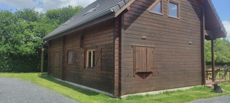

J'ai fait ma maison en madrier il y a presque 15 ans.
À l'époque, mon choix, concernant le traitement des murs extérieurs, s'est porté sur le saturateur Textrol.
Années après années, les murs exposés ont été repassés au produit au fur et à mesure que ça se dégradait.

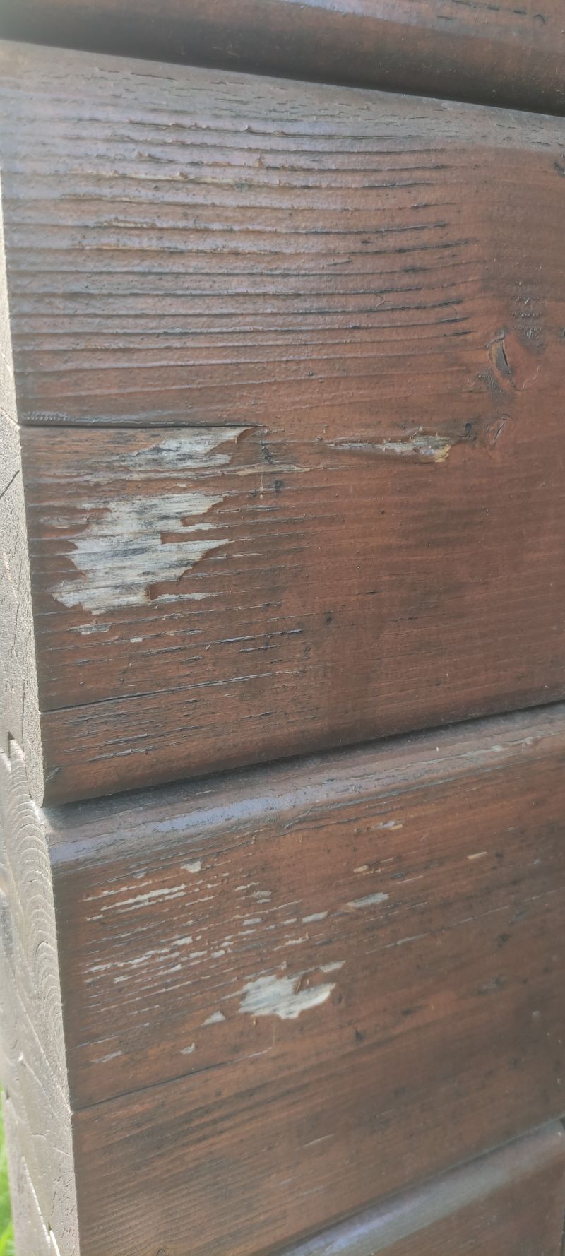

Alors voilà... Depuis trois ans, en fin d'hiver, je constate la présence de pelures, comme le ferait une lasure.
Les années précédentes, faute de temps, je bossais et remettais une couche de saturateur, mais il va me falloir trouver une solution rapidement.
Je suis preneur de tout conseil.
J'ai pensé au sablage, mais il est extrêmement difficile d'obtenir des témoignages clairs sur le type de matériel utilisé, grain de sable, puissance, quantité...
J'ai reçu le conseil d'utiliser des produits de la marque pour dissoudre le produit, mais j'ai peur de le retrouver avec des écoulements de produits chimiques plein le sol.
Poncer... Je ne m'y vois pas trop avec tous les angles des poutres, ça doit être un enfer ...
Des idées qui ne seraient pas trop onéreuses ou le seraient raisonnablement ?
Si je parviens à décaper tout ça, je ne sais pas encore si je reste sur l'idée du saturateur. La maison a paru vieillir bien trop rapidement.

Faites faire un devis d'aérogommage. C'est exactement ce qu'il vous faut.
Env. 10 message Oise
Je ne fais pas faire ce que je peux faire moi même.
En général, je prends le temps de recueillir les informations, je teste et je m'y attèle .
Pour autant , j'ai posé boa question à un pro de l'aerogommage de ma région.
Il m'a donné  un chiffre de de 52€ du M2.
On rajoute par dessus les produits de traitement et on atteint vite le prix d'une voiture neuve...
