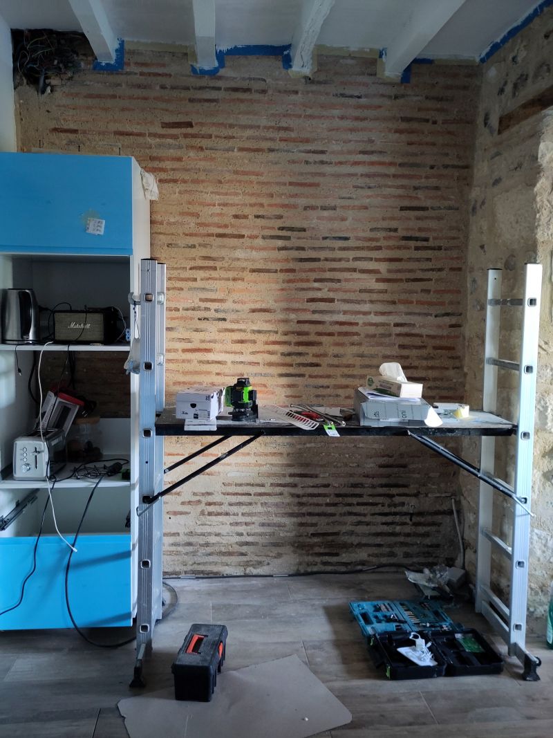

Bonjour à vous.
Voici mon problème. J'ai décidé de refaire ma cuisine. Et j'ai découvert des murs en pierre et un en briquettes... Sympa. ! Jj'ai piqueté la terre et les ai rejointoyé à la chaux aérienne. Les bas de murs étaient humides par endroits, mais etant dans une vielle maison, sans fondations, avec un hiver particulièrement pluvieux. Il est normal d'observer des remontées par capillarité.
Bref, tout ça pour dire que j'ai posé les meubles en attente à leur place définitive et 3 semaines après, les fonds de placard commençaient déjà à moisir. Et là j'me dis que faire ? Surtout que les meubles n'ont pas de vide sanitaire. La seule solution bancale que j'ai trouvé serait d'agrapher du pare vapeur au dos des meubles. Mais même pas sûr que ça ait une quelconque utilité. Voilà pourquoi je suis arrivé sur ce forum chercher à alimenter ma réflexion grâce à vous.
Par avance merci.

Pas moyen de controler l'humidité des murs ou de la pièce ? Est-ce que c'est bien ventilé ?
Dept : Paris
Bonjour ! Oui... Enfin j'ai installé une Vmc il y a un mois. Et je sais que ce type de mur peut prendre des mois à "sécher"

Une idée que j'avais mis en pratique dans mon s/sol enterré sur 3 cotés de 2 m de terre et de l'eau passait au travers des agglos pleins.
J'ai acheté un produit d'étanchéité bitumineux et badigeonné sur la hauteur.
je n'ai plus eu de souci. ce n'était pas très joli ce produit noir partout mais efficace.

Bonjour, si vous avez une VMC, avec les grilles d'aération aux fenêtre qui vont bien, alors peut-être qu'avancer les caisson de 5 cm environ par rapport aux murs, grilles d'aération dans les plinthes et aération en partie haute (au dessus des armoires par exemple en fonction de votre configuration de cuisine)pourrait aider à résoudre le problème. Ca créerait un mouvement d'air derrière les caissons.
Evidemment, ça impose un plan de travail plus profond + des joues de finition sur les côtés d'armoire pour cacher l'espace entre caisson et mur, donc un budget supplémentaire.

Merci pour cette idée. Mais je pense que ce n'est pas adapté à mon cas particulier. Les murs ayant été maçonnés à la terre (avec un peu de chaux ?) le tout sans fondations, l'humidité sera toujours présente. Votre solution, je pense, amènerait l'eau à migrer vers le haut du mur.

Bonjour et merci pour vos idées. Je pensais aussi aux grilles d'aération. Le plan de travail est déjà acheté ET découpé (quelle bonne idée j'ai eu là !) je pense que je vais aussi déposer le placo de l'autre côté du mur pour qu'il s'aère un peu mieux. Encore un gros chantier en perspective. Seul le meuble sur la photo est haut. Il y aura des étagères sur la droite. Je pense que dans un premier temps, je ne vais pas mettre les plinthes et laisser temporairement (ou pas), le jour sur les côtés des éléments. Espérant que les mois qui viennent participeront à assécher un peu le mur, même si je n'y crois guère.
Dans le cas où cela moisirait, je tenterai de décaler le rail du mur et irai acheter un nouveau plan de travail.

Bonjour, vous pouvez aussi monter une contre cloison devant le mur, de 1,20m de haut par exemple, et venir y coller votre cuisine. Pas besoin de changer de plan de travail. Aération haute et basse dans la contre cloison en plus des plinthes. Il n'y a plus que les joues d'armoire à prévoir. En plus, ça vous fera une tablette pour poser condiments où autre.
