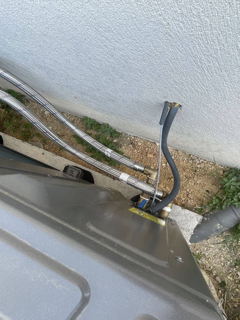

J'ai raccordé ma PAC (modèle Midea M-Thermon HT 6kw R290) avec un 3G4, est-ce que de la gaine ICTA comme ça suffit ? Si oui, je fais pareil avec le cable LIYCY ?
J'ai 8 mètres de long jusqu'au tableau, j'avais prévu un 2.5mm2 avec un disjoncteur 20A courbe C, mais j'ai finalement remplacé par un 4mm2 et je crois que du coup je suis obligé de mettre un disjoncteur 25A (je pense prendre un courbe D).

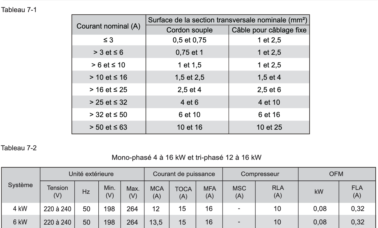

ça vous paraît correct ? dans la notice ils indiquent ça :
Merci.

Je ne sais pas d'où sortent vos tableaux mais j'ai l'impression que vous confondez quelques notions électriques.
Le disjoncteur détermine la puissance continue/pointe acceptable son dimensionnement  dépend donc des équipements si il fallait un 20A il faut toujours un 20A (ici l'impédance du câble est négligeable).
Un câble plus gros permet de passer plus de puissance, réduit l'échauffement ... .
Conclusion ce n'est pas par ce que vous augmentez le diamètre du câble qu'il faut un plus gros disjoncteur.
A contrario un câble plus petit limite la puissance admissible en continue la sensibilité du disjoncteur doit alors être revue en conséquence et disjoncter pour éviter les incident liés à l'échauffement.
Le câble de 4mm^2 n'impose pas le disjoncteur de 25A, il permet d'aller jusque 25A. Mais à 20A, ça reste autorisé. Qui peut le plus peut le moins.
D'après le tableau, pour une 6kW (certainement restituée) le MFA (fusible-disjoncteur) recommandé est de 16A.
Perso pour une petite puissance, je commencerais par un disjoncteur C16.

En général on met une section de câble plus forte pour avoir un courant plus fort (4mm2 25A MAXI), ou si grande longueur de câble pour compenser la chute de tension en ligne.
Dans votre cas le fabricant de la PAC préconise une protection de 16A(MFA). Pourquoi vouloir mettre plus d'autant qu'il s'agit d'un disjoncteur uniquement dédié à cette PAC. Rien n'interdit de mettre un disjoncteur de 16A sur du 4mm2 ou plus.

Normalement le MSC permet de définir le type de courbe. Mais là le tableau est vide. Sans précision je mets un courbe C
Quand vous constaterez des déclenchements au démarrage vous pourrez passer au besoin en courbe D.
