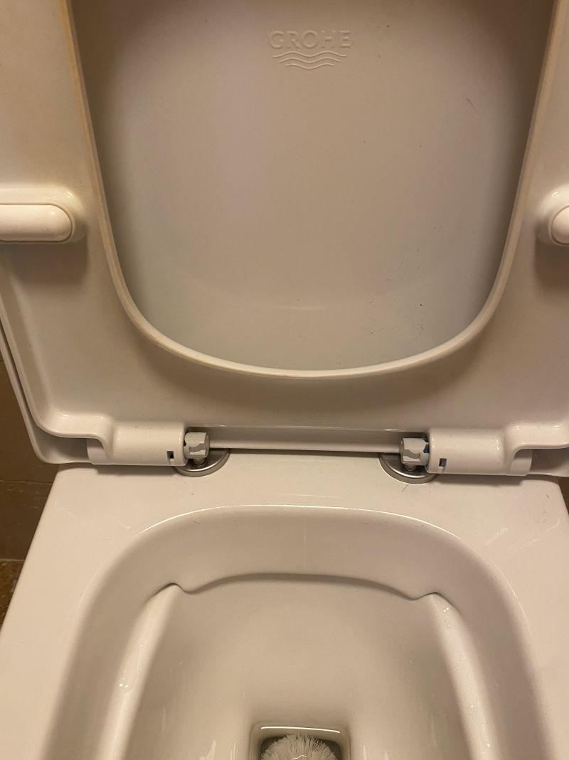

Je cherche désespérément à retirer cet abattant de WC depuis des années, sans succès. J’ai beau chercher, notamment en regardant des vidéos sur Internet, je n’ai jamais trouvé comment faire.
Soit je passe à côté de quelque chose, soit ce modèle a un système vraiment particulier que je ne comprends pas.
Est-ce que quelqu’un aurait une solution ou connaît ce type d’abattant ? Merci d’avance pour votre aide !

il n'y a pas d'écrou, tige avec aillettes ou équivalent en dessous ?
au pire essayez google , ils semblent tous équipés du même système,
et dans ce cas, le rond doit être un simple cache.

Merci pour votre réponse. Non, il n'y a ni écrou ni tige avec ailettes en dessous.
J'ai déjà retiré les deux petits caches situés de chaque côté des éléments en plastique visibles sur la photo.
Mais impossible de le retirer, et je crains que si je tire trop fort, je ne casse tout ...

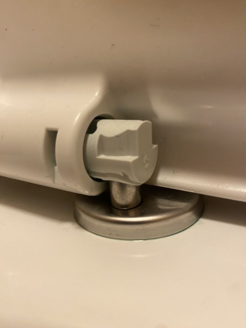

Je suis sur tel = pas top pour zoomer mais les 2 ronds inox posés SUR le wc (j'ai écrit + haut "doivent être des caches) semblent percés au centre ? avec un ecrou ou tige qui traverse de haut en bas l'épaisseurdu wc (tête d'écrou en haut) ?

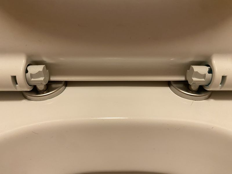

Vérifiez si vous n'avez pas de vis type Allen, qui sont cachés quelque part sur ce que l'on peut apercevoir au niveau du pivotage du couvercle . J'avais un WC de marque ROCA, l'abattant se fixait de cette manière. J'avais aussi galéré pour faire refonctionner le frein de chute. Les petites ouvertures pourraient permettre d'y avoir accès.

Sur les photos, il est difficile de voir quelque chose. Les cylindres en principe, sont bloqués. Une fois débloqués, ils peuvent coulisser et pivoter de manière à ôter le couvercle. Tester sans abîmer ( avec un petit tournevis ou autre objet fin) dans les petits orifices accessibles,(les trous rectangulaires sur le couvercle et le trou sur le cylindre de droite ( plus ouvert que celui de gauche) si vous déceler des vis ou des aspérités qui pourrait confirmer ce que je vous dis. Pendant le test, abaissez l'abattant, car la vis peut-être cachée et puisse être accessible dans une position intermédiaire.

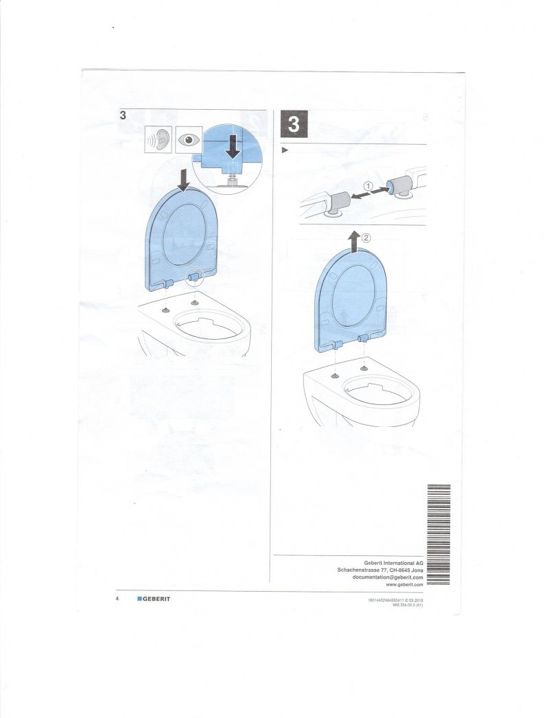

je te joins une copie du manuel d'installation de mon WC
C'est un Geberit
On enlève la lunette et le couvercle en appuyant en même temps à l'intérieur des 2 axes.
et ensuite on a acces au vissage du support sur le WC

Je sais pas si tu as trouvé la solution, mais d’après moi,
Tu dois retirer les caches en inox qui sont en appui sur la cuvette, ils se d’éclipse,
Ensuite il doit y avoir des vis extensives qu’il faut dévisser pour enlever les fixations

Voici une vidéo en anglais mais les images sont suffisantes pour expliquer comment enlever cet abattant Grohe et d'autres.
