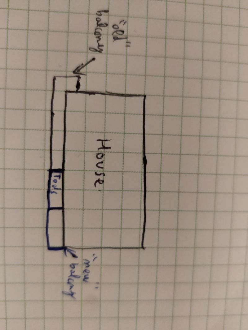

- L’extension est construite sur le côté de la maison, au niveau du sol, et elle est assez ancienne (plus de 10 ans).
- Je ne sais pas quel type de fondation a été utilisé pour cette extension.

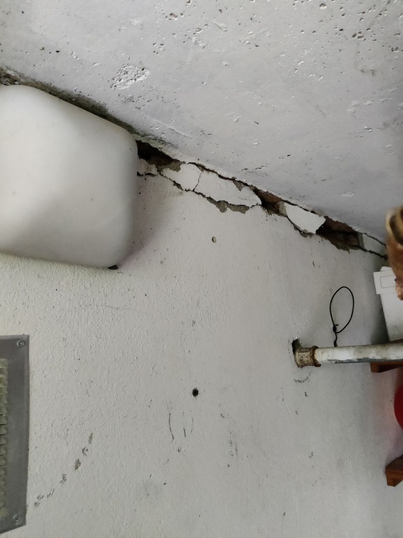

- La fissure suit la jonction entre la maison d’origine et l’extension, et on a l’impression qu’il y a un certain mouvement ou un décollement.
- Le vendeur n’a fourni aucun rapport technique ni explication. Il s’est contenté de dire que la fissure n’avait pas bougé depuis des années.
- J’ai peur que ce soit un problème structurel.
Ce qui m’inquiète le plus, c’est la fissure du côté du mur de la maison d’origine, là où l’extension a été fixée.

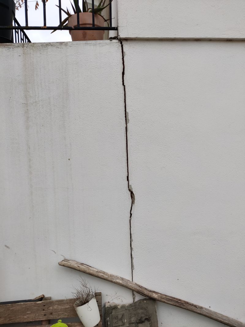

On peut voir a l'extérieur l'extension qui semble glisser

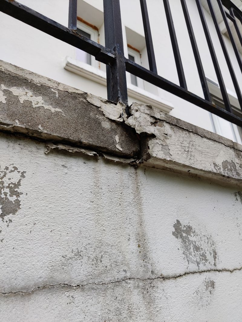

Et ici le décalage entre la dalle du balcon de l'ancienne maison et celle de l'extension

Il semblerait que l'extension a été réalisée avec 3 murs sans continuité des chainages
Ce qui en effet est un gros problèmes

Non le mur d'origine n'a pas été fragilisé par cela.
Il n'y a pas de réparation possible ou difficilement. Il faut refaire
