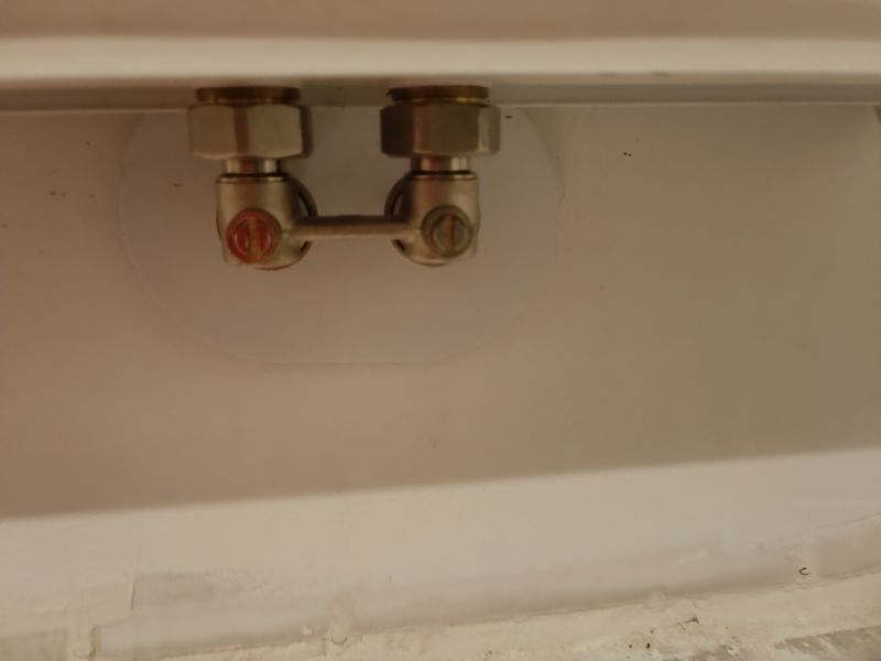

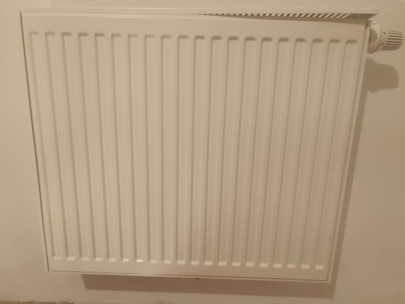

J'ai deux radiateurs à l étage l un fonctionne et l autre reste totalement froid ...
Dès que je fais une demande de chauffage j entends l eau circulé dans le radiateur qui fonctionne mais j entends rien du tout pour le second
J ai purgé le radiateur
J ai vérifié la vanne thermostatique qui a l'air en bon état
J'ai vérifié la vanne en h (elle est selon moi en position ouverte)
J'ai augmenté la pression
Qu est ce que je peux vérifier ?
Des idées ?
Merci par avance pour vos conseils,

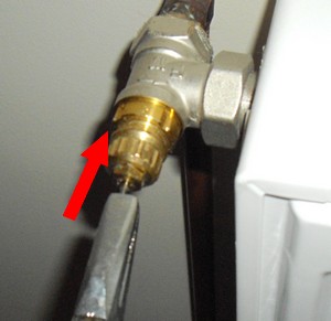

Bonjour. Avez-vous démonté le robinet thermostatique pour tester la petite pointe comme sur la photo? Parfois cette tige est grippée et se bloque en position fermée. Il suffit d'appuyer dessus.

Oui j ai démonté. Je peux enfoncer la tige et elle revient à sa position initiale ...j ai vérifié l état de la tige de l autre radiateur (qui fonctionne) et cela semble identique :-/

Mince, si cette tige est libre et que la vanne T est ouverte, je ne vois pas...
Pas de zone chaude même sur une toute petite surface?
à quelle niveau du circuit s'arrête la chaleur?

Non pas du tout chaud..je ferai appel à un professionnel prochainement car je ne m'y connais pas du tout malheureusement ...Bonne soirée à vous ! (Après ce n' est pas urgent vu les températures en ce moment ?)
