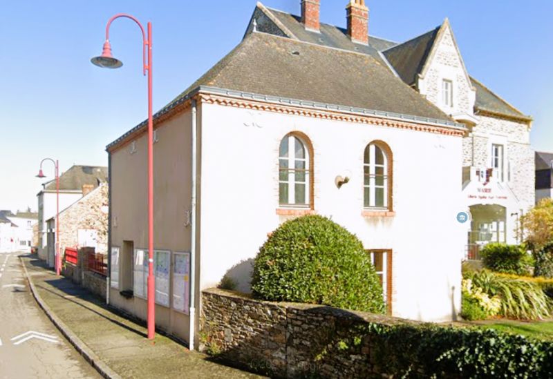

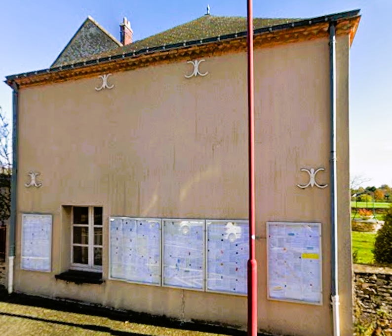

Membre super utile Env. 2000 message Fay De Bretagne (44)
voila ce que j'ai réalisé il y a plus de trente ans , une barre de fer de25 mm traverse le bâtiment sur toute la longueur reliant chaque croix , c'est le forgeron de la commune qui a fabriqué les croix
De : Fay De Bretagne (44)
C est joli
