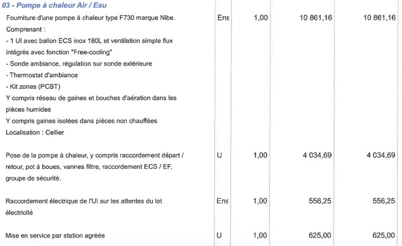

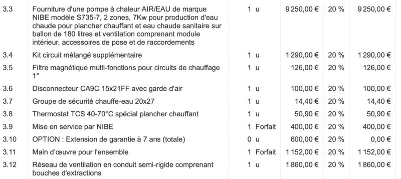

j'ai 2 devis pour l'installation d'une pompe à Chaleur pour une maison neuve en construction.
Que pensez vous des modèles proposés ? je suis en Bretagne, plutôt tempéré le climat. maison de plein pied 130M2 avec maitre d'oeuvre.
Merci beaucoup our vos retours.
Dept : Morbihan
C'est ici : https://www.forumconstruire.com/construire/devis-0-36-devis_pompe-a-chaleur.php
Bonjour, vos devis ne sont pas complets, on ne va pas s'amuser à faire les totaux.
De plus, on ne pose pas de pompe à chaleur qui fond aussi l'eau chaude sanitaire.
Je ne comprends pas cette histoire de gaines, et de pièces non chauffé sur le 1er devis ( Faire  cela n'est pas mon métier)
Plus de 500€ pour raccorder la pompe à chaleur !!!! Il  se fout un peu de votre gueule  !!
200€ d'écart entre les deux, pour la mise en service !
De plus, je vous informe que bien de la marque proposer soit une marque répute. Il est fortement probable que vous n'amortissiez jamais cet investissement. Pour une maison de 130M2 bien isolé.

Merci pour ton avis. En fait je voulais juste des infos sur la qualité et performance de ces deux modèles. Pas d’avis prix ou rentabilité cela reste personnel et propre à chacun selon ses finances.

J'abonde dans le sens de plaquisteheureux. Il y a tout intérêt a dissocier les fonctions chauffage et ECS. Dans le cas d'association aucune des fonctions n'est optimisée. Mettez une pac qui ne fait que le chauffage et installez un chauffe eau thermodynamique. L'écart d'investissement est entre 300 et 500 € mais que d'ennuis en moins !

Patounette20 Je vous conseille une PAC qui fait chauffage et ECS.
Avantages non exhaustifs :
- Gain de place
- Investissement financier moindre
- Moins cher à l'entretien
- Moins de composants donc faible probabilité de panne par rapport à 2 systèmes.
- Possibilité de surveiller le fonctionnement du thermodynamique en été et donc d'éviter d'attendre l'arrivée du froid pour se rendre compte que la PAC a un problème
- Compresseur très peu sollicité de mai à septembre.
Prévoir résistances en cas de problème sur la partie thermodynamique.

Normalement le ballon d'eau chaude dispose d'une résistance d'appoint pour chauffer l'eau en cas de panne de la PAC
Pour des facilités d'accès et de maintenance, je conseille que le ballon d'eau chaude sanitaire ne soit pas intégré avec la PAC, mais posé à coté.
Le ballon intégré avec la pac ne se justifie que si on manque de place.
