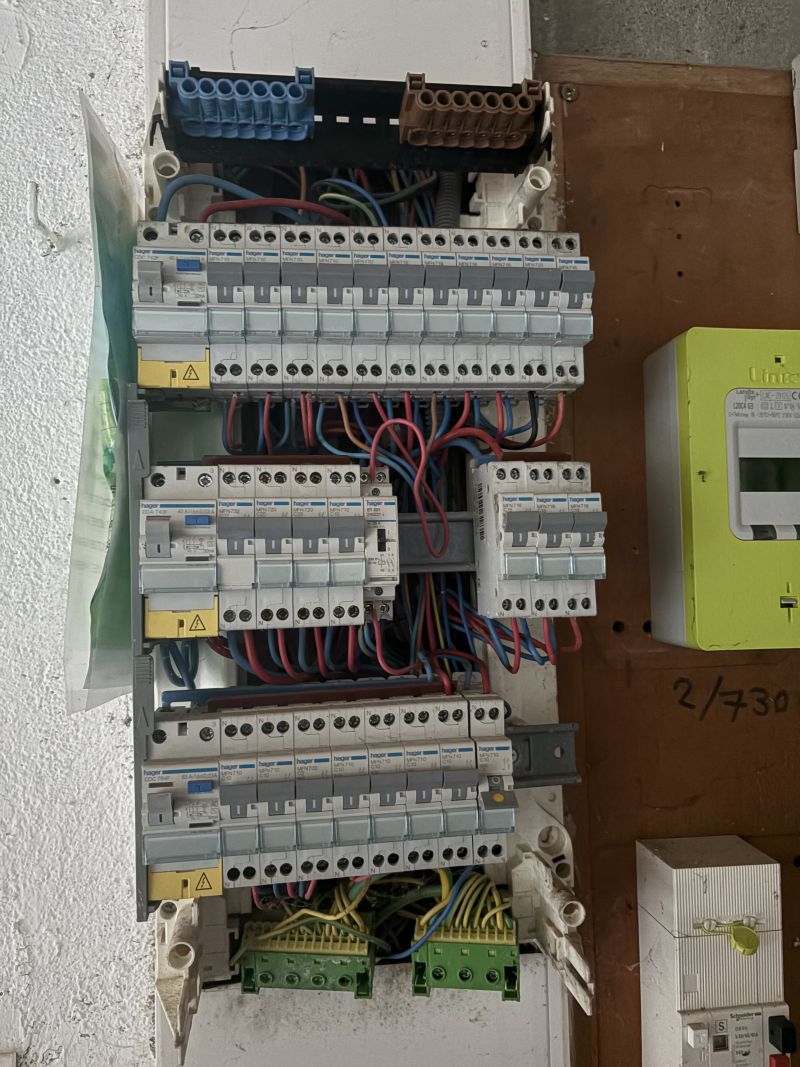

Bonjour, je suis complètement débutante dans l’électricité et j’entreprends la rénovation d’une maison des années 60, seule. Sacré défi..!
Je joint en photo mon problème.
J’aimerais installer une VMC, d’après ce que j’ai compris elle doit être raccordée à un différentiel 30a avec un disjoncteur de 2a, or je n’ai plus de place sur cette ligne et plus de ligne de dispo pour en créer une nouvelle.
Je pensais ajouter un mini tableau électrique en dessous ou au dessus.
J’ai vu pas mal de sujet dessus cependant une fois confronté au tableau électrique c’est plus dur.
J’ai une ligne de 30a / 40a / 63a.
A quoi dois-je raccorder mon nouveau mini tableau ? À l’aide d’un schéma sur ma photo et de terme simple pourriez vous me venir en aide ? ^^
Merci par avance

sur la dernière ligne vous déposez les peignes phase et neutre et en mettez des nouveaux vous aurez assez de dispo pour ajouter votre 2A.
l'installation de la VMC implique l'installation de bouche d'entrée dans les pièces sèches.
il semblerait que les 3 disjoncteurs de la 2ème ligne à droite de soient pas protégés par un 30mA.
vous pouvez retirer le support (en noir) des borniers phase et neutre en haut puis retirer les borniers (bleu et marron)
vous reposez le support en bas et positionnez vos borniers terre dessus. cela fera plus propre.
A vérifier la continuité entre les 2 borniers de terre.
Le contacteur J/N semble être protégé par un 10A et non un 2A

Hello
Si si les 4 disjoncteur de la deuxième rangée sont protégés par le différentiel du haut, on voit le repiquage

je vois aussi un repiquage en amont du différentiel du milieu.

Parfait, vous êtes au top!
Pas de risque que ce soit surchargé ? Il y'a déjà pas mal de choses
Dept : Doubs
Ca n'est pas la faible conso d'une VMC qui poserait problème
