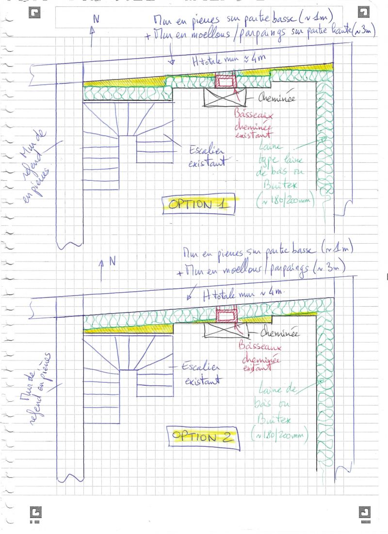

Bonjour à toutes et tous,
C'est mon premier message sur ce forum, j'ai déjà lu pas mal d'articles sur la question du vide d'air mais comme les avis divergent, je me permets de poser la question étant donné ma situation un peu "particulière".
Toute l'explication qui suit est illustrée en pièce jointe pour une meilleure compréhension.
Je souhaite refaire toute l'isolation intérieure périphérique de mon salon (salon cathédrale avec 4/5m de hauteur sous plafond) qui date des années 90 et qui consiste actuellement en du polystyrène expansé de 75/100mm d'épais... La complexité vient du mur Nord qui est fuyant et qui est composé en partie basse de pierres (sur ~1m de haut) puis de parpaings au-dessus (sur ~3m de haut).
J'ai un escalier existant (qui restera en place, pas de démontage possible) qui est déjà d'équerre + une cheminée que je vais changer par une nouvelle (conduit existant en boisseaux qui est également déjà d'équerre).
Je souhaite installer une isolation en laine de bois ou laine végétale (genre Buitex) sur 180/200mm d'épaisseur et faire en sorte que mon placo de finition soit lui aussi d'équerre et compense donc le défaut d'angle du mur fuyant.
Vous me voyez donc venir avec ma question de lame d'air Biggrin (en jaune sur les schémas en pièce jointe) :
> OPTION 1 : je pose mon isolant directement d'équerre, ce qui laissera forcément un vide d'air de plusieurs centimètres (voir même 15/20cm!) par endroits >> problématique ou pas ?? (sachant que je n'ai pas connaissance à l'heure d'aujourd'hui d'humidité ou de remontées capilaires sur la partie basse en pierre du mur, j'en découvrirai peut-être lors de la dépose de l'isolant actuelle ??...). J'imagine "coincer" mon isolant entre deux séries de montants pour qu'il tienne correctement, ce qui me ferait doubler le budget de rails + montants :lol:
> OPTION 2 : je pose mon isolant de manière classique en contact direct sur le mur fuyant, mes rails + montants seraient donc fuyant également. Je reprends ensuite l'équerrage avec mon placo, comment je ne sais pas trop ?? Est-ce que je plaque une première fois sur l'isolant, puis je réinstalle une série de rails + montants d'équerre devant ? Cela créerait un vide "technique" côté intérieur de la pièce >> problématique ou pas ??
Un très grand merci d'avance pour votre aide et vos conseils avisés !
Cédric
perso je ferai la solution 2
Cdt
Bonjour, oui la solution deux, en tenant la laine en pression. Pour éviter qu'elle ne tombe

Bonjour, merci pour vos réponses !
Sur la solution 2, est-ce qu'il faudrait que je plaque en BA13 par-dessus l'isolant ou est-ce que je laisse simplement le frein-vapeur sans BA13 ? D'ailleurs si je ne plaque pas, comment faire durablement tenir le frein-vapeur sur les montants métalliques ?
Et pour la couche finale de BA13 qui rattraperait le défaut d'angle, comment éviter que la cloison sonne creux à cause du vide derrière ?
Merci d'avance et bonne journée !
Perso, je n'utilise pas de parre-vapeur, ou le moins possible, je trouve cela merdique. Je préfère 1000 fois les produits RT plus de knauf, et quand je rencontre votre cas (pas plus tard que cette semaine) je pose plus de laine de verre, pour bien remplir tout le vide potentiels.
en mur maçonnée et en région normale le PV n'est pas pas obligation, l'inrérêt
pourrait être éventuellement l'étanchéité à l'air (ce qui suppose une pose parfaite).
Cdt

lucienpel a écrit:Bonjour
Cdt
J'habite à côté de Lyon, est-ce que c'est considéré comme une région "normale", sachant que le mur est composé de pierres sur 1m de haut + 3m de moellons par-dessus ? J'imaginais poser un frein-vapeur pour limiter le transfert d'humidité dans la laine de bois ou végétale, ce n'est pas obligatoire sur ce genre de laines ?
Merci et bonne soirée !
Salut, oui, c'est obligatoire pour la laine de bois.
Env. 10 message Rhone
plaquisteheureux a écrit:Perso, je n'utilise pas de parre-vapeur, ou le moins possible, je trouve cela merdique. Je préfère 1000 fois les produits RT plus de knauf, et quand je rencontre votre cas (pas plus tard que cette semaine) je pose plus de laine de verre, pour bien remplir tout le vide  potentiels.
Je voudrais poser de la laine de bois ou végétale pour gagner en inertie thermique. Il me parait difficile et coûteux dans ma config (jusqu'à 20cm de vide d'air par endroits) de remplir les vides par ces même laines car elles sont peu compressibles.
Si je ne pose "que" les 180/200mm contre le mur, y aurait-il un moyen d'éviter que le placo de finition ne sonne trop creux ?
Et est-ce que vous plaqueriez l'isolant + la finition (ce qui doublerait le budget plaques BA13) ou uniquement la face de finition ?
Merci d'avance et bonne soirée
Je ne comprends pas votre question ! Vous pouvez mélanger laine de bois, et laine de verre, pour comble le vide.
< sachant que le mur est composé de pierres sur 1m de haut + 3m de moellons par-dessus ? J >
s'agissant de murs 'lourds' la laine de bois en termes de confort d'été n’apportera rien de plus
qu'un isolant laine de roche, laine de verre, ...
La chose serait un peu différente si il s'agissait par exemple de murs ossature bois.
Par région 'normale' il faut entendre, ne pas être en climat de montagne.
Cdt
Merci pour vos retours ! Je risque finalement de ne plus avoir besoin de créer les décrochés et vais certainement suivre la parallèle du mur fuyant (toujours en réflexion !). Je vous tiendrai informé de la solution finale.
Merci et bonne journée !
Ok , bon travaux.
Cdt
