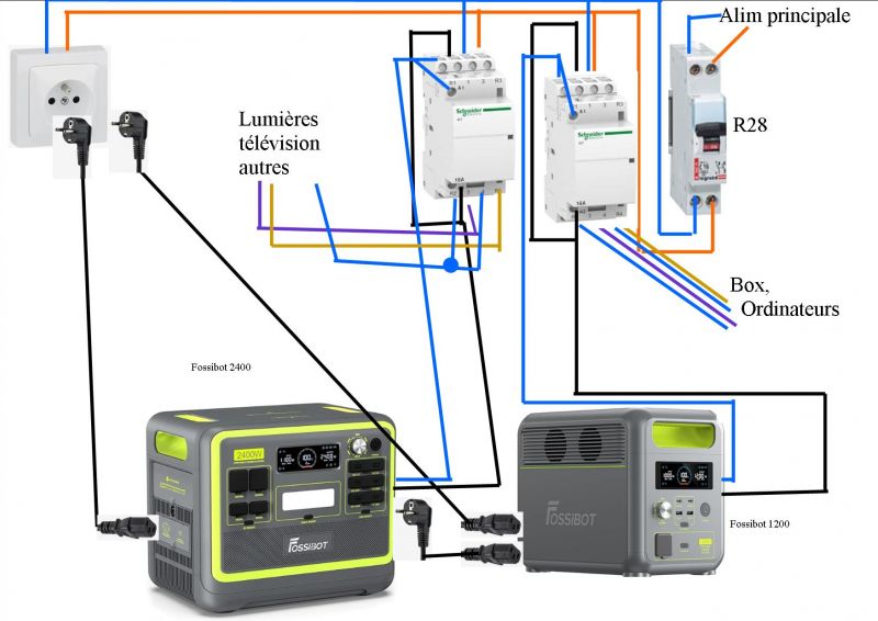

Je reviens vous présenter un nouveau défi que je me donne.
Je désire brancher des centrales électriques, pour qu'elles me servent de petite réserve électrique, et d'onduleur.
un de mes buts et de pouvoir retirer à souhait la fossibot 2400, dans ce cas si je la débranche tout simplement, et je branche la fossibot 1200 à sa place.
Si je laisse la fossibot 2400 brancher, elle va alimenter la fossibot 1200, et un circuit lumières téléviseur et autre.
la fossibot 1200 servira surtout d'onduleur pour la box, et les pc. 1200W, 1200Wh, devraient suffire pour cela. et en plus, il y a la réserve de la fossibot 2400
En hivers (contrat électrique tempo) les centrales ne seront rechangées que la nuit.
Et si les réserves de ces centrales électriques sont vide, le réseau électrique prendra la relève.
J'ai fait un croquis pour expliquer mon branchement, et voir si je ne me trompe pas. Et s'il ne risque pas d'y avoir des déclenchements du différentiel au moment de la bascule entre les fossibot, et le réseau électrique.
Merci à tous ceux qui accepteront de se casser la tête pour comprendre mon truc, et pourquoi pas l'amélioré

Ce n'est pas une question d'économie, bien que je vais essayer de suivre les consommations pour voir s'il y en a.
C'est pour avoir une batterie (ou deux) mobile, et en profiter quand je pars en vacances. à l'avoir autant l'utiliser à la maison. Histoire de pouvoir continuer à avoir de l'électricité pas chère quand je suis en jour rouge. Servir d'onduleur. Avoir de l'électricité en cas de coupure de courant. Et dans quelque temps y brancher mes panneaux solaires dessus.
Salut pour répondre à JCdu26  j'ai fait une simulation sur une année si j'arrivé à très bien géré la capacité d'une batterie de 2.4kw, avec une marche de sécurité de 0.4KW  je devrais arriver à économiser environ 40€ par années, ce qui n'est en effet pas très rentable, vue le prix de ces batteries.
Mais si la place horaire des heures creuse chance, et qu'il en a en journée, cette économie pourrais quasiment doublé et dans ce cas, cela pourrait permettre de rentabiliser le pris de la batterie en 10 ans, et vu que la batterie et donner pour tenir environ 10 ans, l'opération serais donc nulle. Le bénéfice serait , d'avoir un onduleur. Par contre, il faudrait aussi prendre en compte l'augmentation des tarifs du KW .
Par contre avec cette gestion, l'avantage de la réserve électrique deviens très limité, car si on consomme cette réserve en continuité sur les heures pleines celle-ci risque d'être très faible, si on a des coupures d'électricité en début de soirée.
Une autre chose à prendre en compte pour mon schéma, Si la batterie ce vide, il faut manuellement remettre le chois de la destination de la consommation de la batterie en appuient sur un bouton.
Autre chose à prendre en compte, au mois d'août, les tarifs du contrat tempo vont changer. Le prix de KW va être légèrement revu à la baisse, mais le tarif de l'abonnement va fortement augmenter.
En conclusion, je trouve très intéressent d'avoir ce genre de batterie, mais il faudrait augmenter la réserve, mais à un tarif du KW bien moins cher. Par exemple en posant de simples batteries en amont de celle-ci. Mais lesquelles, et combien coûte t'elles ?
