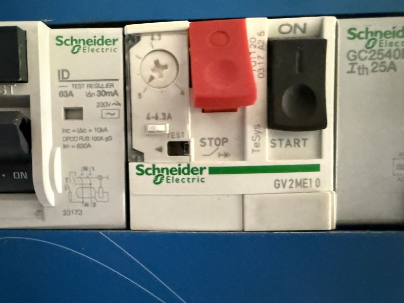

Ma pompe de filtration piscine est reliée à un disjoncteur moteur Schneider GV2ME10.
L'installation a une douzaine d'années. Aucun changement de calibrage effectué.
Quand il a fait très chaud en début de semaine, le disjoncteur s'est mis en sécurité pour la première fois. Ca n'était jamais arrivé. J'a remarqué qu'il était chaud. J'ai mis ça sur le compte de la chaleur ambiante.
Plus de problème pendant 4 jours, et cette nuit... rebelotte, sans raison.
En réarmant, ça repart sans problème.
La pompe fait un bruit tout à fait normal. La pression, est normale, le débit aussi.
Les connexions sont serrées.
Je remarque quand même que le disjoncteur chauffe un peu.
Est normal ? Cette surchauffe peut elle être liée au vieillissement interne du disjoncteur ?

C'est donc un disjoncteur magnéto-thermique monophasé pour moteur. (ou tri câblé en mono)
Certain relais thermique sont équipés d'un bilame de compensation pour être insensible aux variations températures ambiantes...
Tu pourrais mettre une photo de cet équipement... ; quelle classe de déclenchement ?

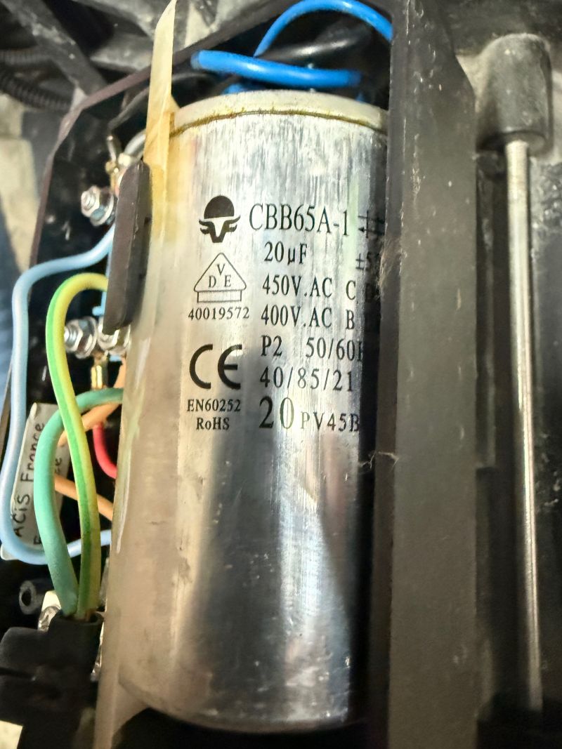

Question supplémentaire aux connaisseurs : est ce qu'un condensateur défectueux au niveau de la pompe pourrait provoquer ce déclenchement de disjoncteur ?
Dept : Aube
Un condensateur de démarrage va permettre le démarrage du moteur mais va se couper juste après le démarrage. Le rôle d'un condensateur de démarrage est de donner un coup de boost au moteur. Ce n'est pas un condensateur permanent et il ne faut surtout pas mettre ce type de condo
Donc pour moi le condensateur n'est pas en cause.
Normalement vous avez la valeur du condo. indiquée sur la plaque signalétique du moteur. Pour un moteur de ce type un condensateur d'environ 15µF correspondrait à un "permanent" . Et si sa valeur est devenue plus faible le couple à fournir devient plus important (enroulement auxiliaire sous alimenté) et la consommation du moteur augmente.
Attention , JC du 26
Il existe plusieurs types de moteurs mono . Certains ont des condensateurs de démarrages , certains ont des condensateurs permanents , certains ont besoins des deux.
S'il est vrai qu'un condensateurs de démarrage ,est éliminé une fois le moteur démarré, et donc ne perturbe pas le moteur en fonctionnement , ce n'est pas du tout pareille pour un moteur qui a besoin d'un  condensateur permanent , qui lui peut avoir des effets néfastes s'il ""foire""

Voici la photo du condensateur. Ca peut vous orienter ?
Dept : Aube
Oui 20µF C'est un permanent. Il faudrait pouvoir mesurer sa capacité (capacimètre) ou sinon le remplacer.

Snoopy, n'hésitez pas à le remplacer , même si éventuellement  ce n'est pas lui le coupable, c'est moins cher que de remplacer le moteur complet fumé

Condensateur reçu il y a 30 minutes et installé immédiatement.
La pompe a redémarré sans aucun problème.
Reste à voir si ça tient et si ça ne fait pas déclencher le disjoncteur...
