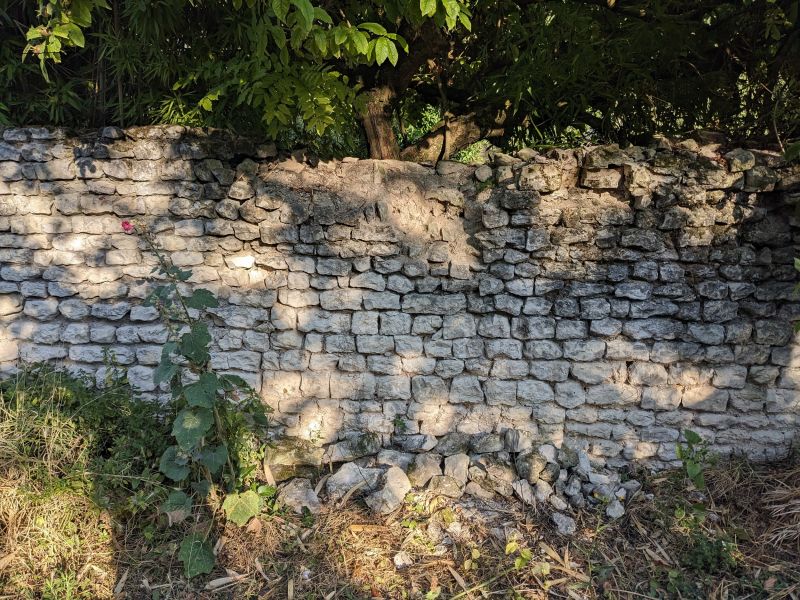

Néophyte en maçonnerie je recherche des conseils pour rebâtir une section de muret qui s'est partiellement effondré. J'ai acheté récemment la maison, et le muret en cet état, je voudrais m'en occuper avant qu'il finisse complètement par terre !
Les pierres sont montées à la terre.
Je pensais déloger toutes les pierres libres, nettoyer, et remonter avec du mortier batard.
Est-ce que ça a un sens de procéder comme ça ou faut-il carrément reprendre le mur depuis la base ?
Merci à ceux qui pourront m'aider !

Est-ce que la partie en bas du mur est toujours droite ou celle-ci est-elle bombée ? Si ce n'est pas le cas, c'est peut-être que l'eau s'est infiltré sur le dessus du mur au fur et à mesure et à délité les pierres qui sont tombées par la suite.
Si votre mur est monté à la terre : ne prenez pas de mortier bâtard, mais plutôt de la chaux hydraulique NHL 3,5. C'est la couleur du sable qui donnera la couleur de vos joints.
Dosage : 2 chaux pour 5 sable puis eau pour avoir consistance « granité » sans boulette.
- Retirer les pierres qui bougent et garder les toutes ainsi que les toutes petites qui servent de calage et comblement,
- mouillé bien la veille le mur et avant de remaconner,
- placer un cordeau pour avoir la linearité de votre mur
- replacer les pierres avec la Chaux en les superposant en quinconce (ne pas avoir de coup de sabre), si il reste des grosse grosses pierres ce sont peut être des boutisses : elles sont mise a plat et à 90* dans le mur (elles vont d'un bout à l'autre du mur pour lier les 2 côtés du mur).
- utiliser ce mélange pour combler aussi les joints qui sont trop creusés
- attendez que le mélange sèche un peu : ferrer avec la langue de chat
- attendez encore un peu plus que le mélange sèche : avec la brosse métallique ou à chiendent vous frotter la matière lorsque celle-ci ne colle plus au poil : vous frottez les pierres pour les faire apparaître et un peu les joints pour les rendre plus joli.
Vérifier le dessus du reste de votre mur pour voir si il n'y aurait pas des zones ou l'eau s'infiltre dedans et délite le mur.

Merci beaucoup pour la réponse détaillée !
Le mur n'est pas bombé sur la partie basse, la partie haute seulement. Effectivement il est possible qu'il ait pris l'eau, je crois aussi que c'est un passage de chats (je sais qu'il sont délicats mais le passage répété ne doit pas arranger les choses).
Le dessus du mur est en effet abîmé sur toute sa longueur, j'imagine que dans un second temps je pourrai rajouter des tuiles pour éviter que le problème ne se répète.

Oui tout à fait.
