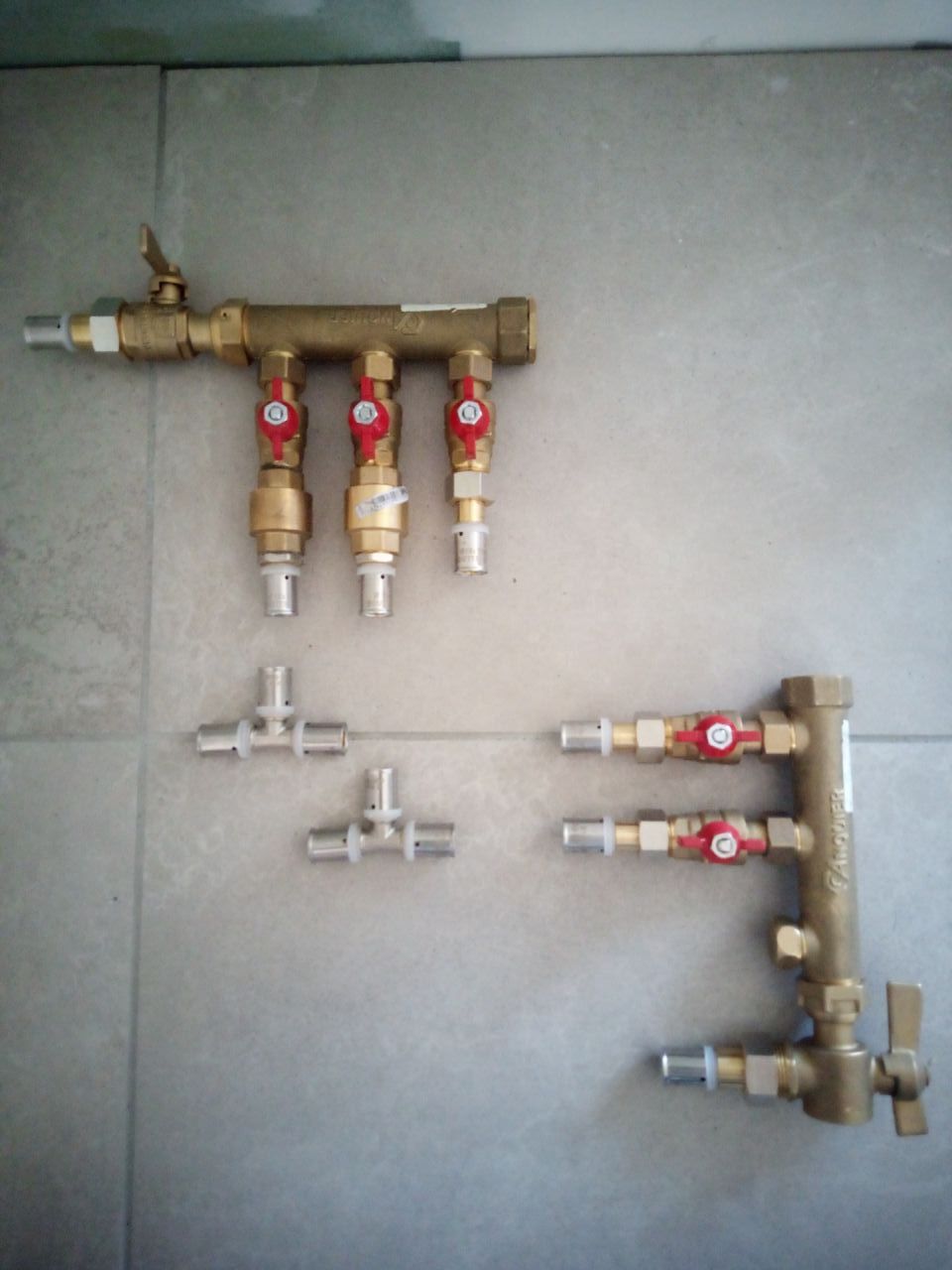

Je suis actuellement dans la plomberie et je dois rassembler 5 tuyaux sur une nourrice
- 1 arrivée pour l'eau potable
- 1 arrivée pour l'eau de pluie
- 1 sortie pour alimenter un lave-mains
- 1 sortie pour un urinoir
- 1 sortie pour un wc
La norme nous demande de ne pas contaminer l'eau potable
Pensez-vous que si j'installe 2 clapets anti-retour sur les 2 arrivées me permettra de bloquer la contamination dans les 2 sens ?
Merci pour votre retour.

Non ce n'est pas suffisant.
Faire 2 réseaux en parallèle.
Dept : Saone Et Loire
Alimentez en eau de pluie ce que vous voulez en eau de pluie, mais faite une nourrice séparée du réseau eau potable.
A aucun moment (même temporairement) les 2 réseaux ne doivent se toucher (pas de raccord qu'on dévisse et qu'on revisse de l'autre côté).
Si vous voulez un secours en eau potable au cas où vous n'avez plus d'eau de pluie ... faites un remplissage partiel de la cuve d'eau de pluie avec de l'eau potable, c'est le moins cher (en gardant bien la fin du tuyau d'eau potable 10 à 20cm au-dessus du niveau de l'évacuation du trop-plein de la cuve d'eau de pluie)
https://plombiers-reunis.com[...]-point.html
Seule la disconnexion par surverse (AA ou AB) est autorisée.

J'ai suivi vos conseils
Qu'en pensez-vous de cette configuration ?
1 nourrice avec 2 voies avec clapets anti-retour + une voie pour lave main (eau potable)
1 nourrice pour l'eau pluviale (WC et urinoir)

Hello,
pas certain de l'utilité des clapets anti retour et je ne comprends pas à quoi doivent servir les 2 T, il n'y en a pas besoin.

Bonjour Woofy,
Je ne comprends plus là ?! Les 2 clapets permettent d'éviter à l'eau de pluie d'aller contaminer l'eau potable.
Si je mets pas les 2 T, comment puis-je faire sachant que j'ai qu'un départ par élément (1 WC, 1 urinoir, 1 lave main) ?

Salut, ce que dit Woofy c'est que tu alimente soit en eau de pluie soit en eau de ville mais pas les 2..aucune connection n'est autorisée entre les 2 reseaux. donc pas de té, pas de clapets,pas de bi-pass, rien nada.
De : Barges 21910 (21)
Les WC / urinoir vous voulez les alimenter en eau de pluie, vous les branchez sur la nourrice sur laquelle arrive l'eau de pluie.
Pour le lave-main, vous le branchez sur la nourrice sur laquelle arrive l'eau potable. Vous pourriez même le brancher en direct sur l'arrivée d'eau potable vu qu'il n'y a rien d'autre, mais ça vous permet de rajouter d'autres équipements plus tard.
Et si vous voulez temporairement alimenter le WC ou l'urinoir en eau potable parce qu'il n'y a plus d'eau de pluie, le plus simple et le moins cher, c'est de remplir partiellement la cuve d'eau de pluie avec l'eau potable.

Ok,
Mais dans mon cas, la cuve n'est pas encore installée (projet futur).
Donc pas le choix, il faut bien que je switch entre les 2 et les 2 clapets me permettent de ne pas contaminer mon réseau d'eau potable.
Vous êtes d'accord ?

Tant qu'il n'y a pas d'eau de pluie, vous pouvez brancher la nourrice eau de pluie future sur l'eau potable.
Par contre cette connexion doit être supprimée définitivement quand l'eau de pluie pénétrera dans le réseau.

De réaliser cette installation de cette manière ne créé aucun inconvénient ?
J'ai le matériel, autant faire l'installation, je suis plutôt du genre prévoyant Smile

Où alors installer une pompe bascule eau de pluie conforme à la norme en1717
