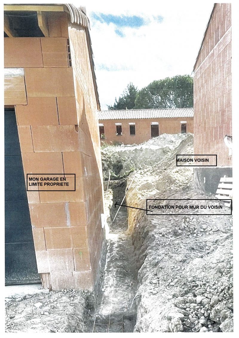

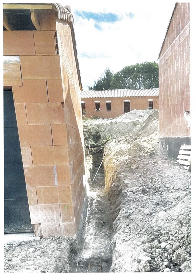

Bonjour j'ai un problème avec le voisin il dit que ma fondation empiète sa propriété
ma maison et celle avec le garage regardez la photo

Pourtant la construction au fond a l'air suffisamment éloignée...

C'est pas avec la maison au fond mais avec la maison a coté

Salut, vos tuiles aussi débordent cher le voisin !
Env. 20 message Cantal
Bonjour oui mes tuiles dépassent mais je vais régler le problème je demande que pensez vous des dires du voisin concernant la fondation

Pour trancher le litige, la seule solution certaine est de faire intervenir un géomètre-expert, qui pourra dire où est exactement la limite.
Un accord pourrait être que c'est celui des deux voisins qui est en tort qui le paiera, ou décider dès le départ de partager...

Je vous demande un avis sur la photo
Dept : Cantal
Je vous demande un avis sur la photo comment peut il dire que la fondation de mon garage dépasse
Dept : Cantal
On ne peut rien dire avec la photo.
On ne sait pas où est la limite.
On ne sait pas où s'arrête le béton de la fondation.

Si vous pensez que la limite de propriete est a la verticale du mur, construction en limite de propriete, a qui appartient la fondation en fond de fouille sur son terrain?
La limite de propriété est mon garage toute la fouille appartient au voisin et sur la photon on voit la ferraille pour sa fondation qu'il a fait en plusieurs fois
Dept : Cantal
En supposant que cette fouille déborde bien chez le voisin ! Il compte faire quoi votre voisin ? Que vous demande-t-il ?

Mur soutènement

Il a remblayer de 1 M de terre

Ah oui, on voit son soubassement goudronné, laissez lui vous prouver qu'il a raison
C'est pas parce qu'il vous le dit que cela est vrai

Le futur crépi et les tuiles débordent chez le voisin.
Comment le constructeur a pu faire ca ?

Salut, le problème de ce post, c'est qu'il y a une mal entente entre voisins, les deux ont des torts, et apparemment aucun des deux ne veux le reconnaître.
