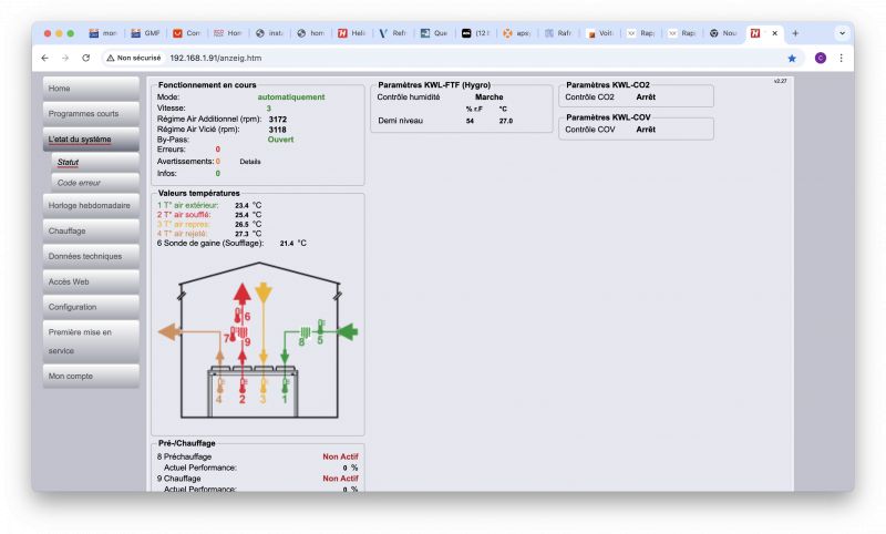

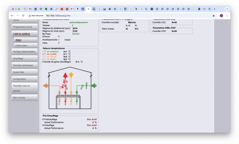

Les données de ma VMCDF KWL370 de 2014 sont vraiment prometteuse d'après mon tableau de bord que je vous joins. En effet la sonde gaine de soufflage d'air neuf se situant avant le caisson de répartition dans toute la maison propose un refroidissement à 23.6°C.
6 Sonde de gaine (Soufflage air neuf): 23.6°C
2 T° air soufflé: 26.5°C (Soufflage en sortie de l'échangeur Bypass ouvert)
1 T° air extérieur: 24.4 °C (Air neuf venant du puits canadien)
Ce système démontre une chute de température de 3 degrés.
Evidemment l'inertie "chaude" de l'intérieur doit encore régresser car avec 36°C à l'extérieur je suis toujours à 28.4°C dans mon salon.
Je vais essayer de refaire un point dans deux semaines. L'idéal aurait été en installation en avril et non en juillet.
Je vous joins des photos de mon tableau de bord avant et après l'installation ainsi qu'un lien concernant ce matériel donc je connais que cette marque pour un fonctionnement qui existe depuis plus de 100 ans mais réservé pour les industries qu'est le principe adiabatique.
Merci pour vos retours d'expériences pour ceux qui utilisent déjà ce matériel.
Avant la mise en place du système adiabatique:
Après la mise en place du système adiabatique

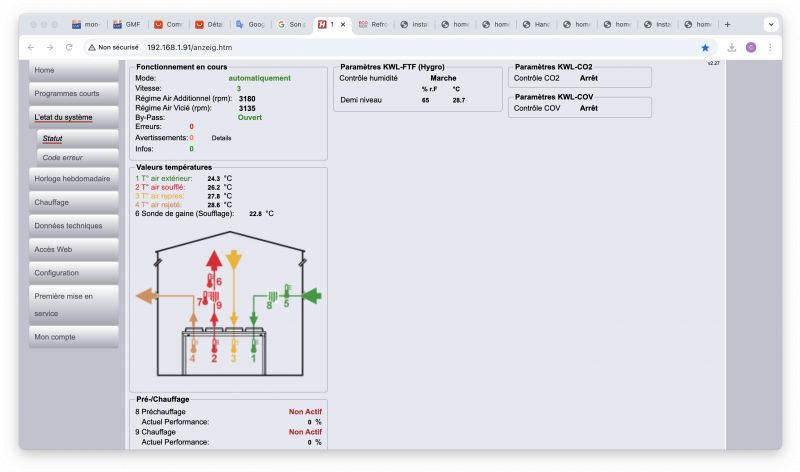

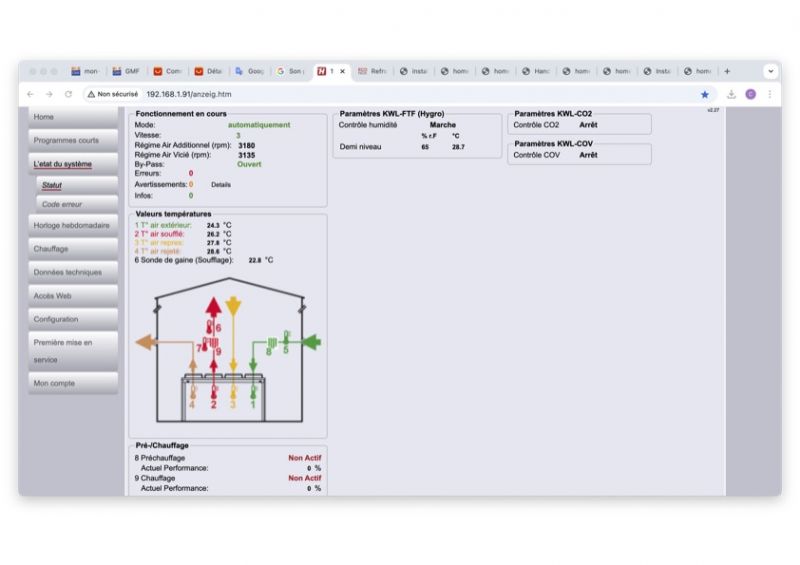

Bonjour Taab,
L'appareil que j'ai installé est strictement identique en tous points au Aircooler de Brinks. Brinks propose un mode d'emploi de la télécommande beaucoup plus lisible.
Mon appareil est branché au même endroit que la batterie de chauffage c'est à dire à la sortie Air neuf de ma VMCDF. Non pas avant car il y a aucun intérêt, le bypass est ouvert et aucun échange de chaleur n'a lieu d'avril à novembre.
Evidemment, la VMCDF est calibré en position 3 sur 4 (donc un soufflage soutenu d'environ 250-300m3/H), au moins le temps de revenir à des valeurs acceptables d'ambiance intérieure.
Ce matin, nous avons 35°C à l'extérieur, cet appareil adiabatique semble fonctionner à merveille.
Le taux d'humidité est descendu à la normale, et les températures commencent également à baisser. Je te joins les données de ce matin.
Le refroidissement a bien lieu, les bouches soufflent un air frais et agréable plus conséquent qu'hier. Je laisse l'ensemble encore travailler à ce rythme, je souhaite constater jusqu'où ira le refroidissement de l'air neuf et comment la température intérieure réagit. La maison a une énorme inertie et niveau chaleur elle a pris cher avec les canicules.
Comment se fait la régulation? Il y a une télécommande qui permet des réglages personnalisés, je t'avoue que j'ai laissé le réglage d'usine et que cela fonctionne de manière automatique avec les différentes sondes. Aussi je n'ai pas encore tout compris sur l'utilisation de cette télécommande.
Les résultats sont encourageants après deux jours d'utilisation, wait and see
Hervé

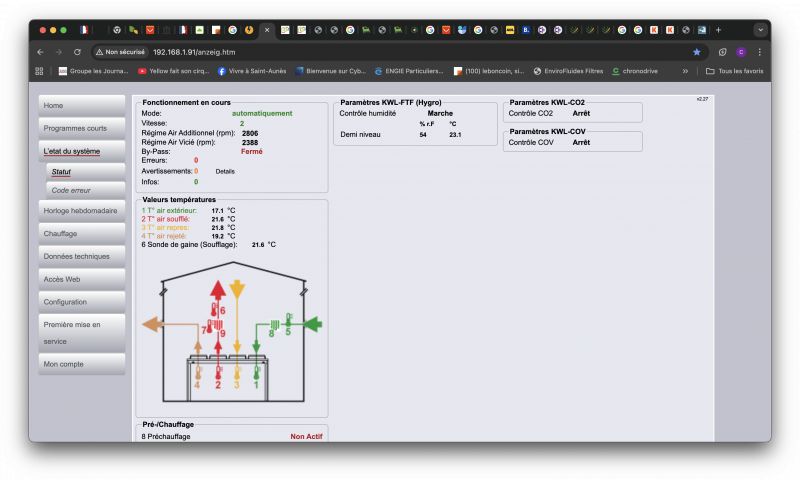

Oui c'est exactement cela. J'ai installé le système adiabatique mi juillet 2025, donc l'inertie de la maison était déjà bien entamée donc le système adiabatique a effectivement fonctionné comme convenu mais pas suffisement pour faire chuter la chaleur intérieure moins que deux degrés en finalité. Mais c'est déjà un progrès. Pour 2026, le système adiabatique interviendra dés l'arrivée des chaleurs quand l'intérieur de la maison atteint 25 degrés. Cela permettra "peut-être" de garder l'inertie intérieure à un niveau satisfaisant lors des canicules. Je ferais un retour bilan en septembre 2026. Peut-être l'installation d'une batterie d'eau glacée après le système adiabatique est elle nécessaire? Bien entendu, j'utilise de l'eau non potable venant du Bas - Rhone que je filtre à minima. La première photo démontre l'efficacité du système adiabatique (air sonde = t° après adiabatique).
A l'inverse, nous avons 5 degrés ce matin à l'extérieur, le puits canadien fait bien son taf en permettant 17,1 degrés d'air neuf. Pas encore de chauffage qui se met en marche pour le moment car 23 degrés à l'intérieur de la maison. Nous optimisons les rayons de soleil pour réchauffer l'intérieur. Vu l'équipement photovoltaïque de 11 kwc, le chauffage est programmé entre 11h et 16h sur 23 degrés. A voir ce que cela donne cet hiver.
La problématique se pose principalement l'été lors des canicules. J'ai encore quelques pistes de refroidissement lors de canicules le cas échéant.
