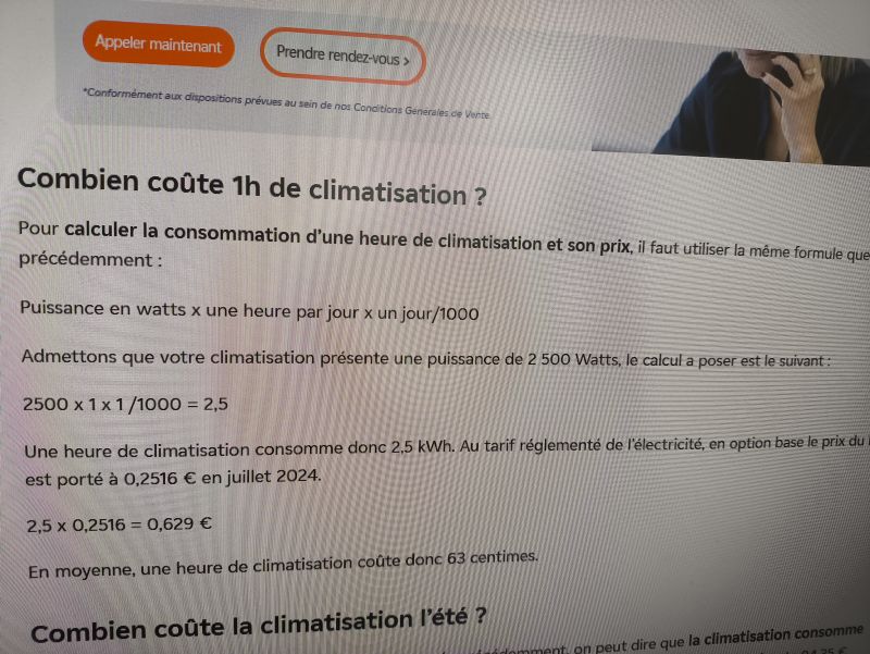

J'ai une question s'il vous plaît concernant la consommation de ma climatisation de ma maison.
Je possède 2 splits avec donc 2 unités extérieures.
Sur mes splits il y a écrit capacité de refroidissement 3, 20kw et capacité de chauffage 3,40Kw.
Je souhaite savoir combien ça me coûte environ, est-ce que je calcule bien :
Admettons que j'utilise ma clim en froid 8 h , (8h*3,20kw)*0,206 (prix du kWh en 2025 tarif base) = 4,944€
C'est ça ou pas du tout ?
Merci pour votre aide

J'ai pourtant trouvé ça sur EDF

clapagoal a écrit:Bonjour,
C'est très incomplet.
Ils parlent d'une "puissance de 2500 W". Le calcul est vrai si c'est la puissance électrique, mais faux si c'est la puissance thermique.
Et le calcul est fait pour une heure. Oui, mais à fond.
Sur une durée plus longue, ça régule forcément.
