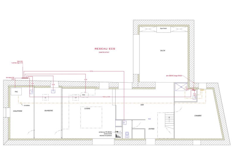

Bonjour à tous
Je vais m'attaquer à la plomberie bientot (j'ai tout à faire).
Je veux installer un bouclage ECS car entre les deux salles de bain du bout de la maison et la tour de la PAC, il y aura pas loin de 25m.
D'où ma question: afin de limiter les raccords et nourices (j'en ai deja 6 entre l'ecs et efs), pensez vous que mon bouclage,  très simple, fonctionne? Le schéma est très schématique.
surtout n'hésitez pas à critiquer !!
merci de votre aide

Je vais plutot faire ça.

35 lecteurs toujours pas de réponse : c'est rassurant pour ceux qui n'ont pas compris l'énoncé.
et le nouveau "schéma schématique" n'aide pas.
qu'entendez-vous par bouclage ?
je ne vois pas de diff entre les 2 versions
et toujours pas la 2ème sdb : je vois 1 petite pièce avec vasque et douche (= sdo pas sdb) et de plus : complètement cloisonnée sans porte ! .

Je n'avais pas vu votre réponse. Malgré avoir activé l'alerte par mail.
j'entend par bouclage la mise en place d'un circulateur pour alimenter la salle d'eau du RDC et et la salle de bain de l'étage qui seront situées à l'extrémité droite de la maison alors que la PAC est à l'extrémité gauche.
Effectivement je n'ai pas représenté la ou les portes, inutiles pour ma question.
Je n'ai pas mis les plans de l'étage car ils ne présentent pas d'intérets ici, puisque il n'y a que des chambres et 2 salle de bain à alimenter. Enfin, une salle d'eau située à peu pres au mileu de la longueur de la maison et une salle de bain.
Qu'est ce qui vous pose question dans la disposition des pièces?

Actuellement, on ne voit pas de bouclage. En fait tu veux créer un bouclage uniquement sur les zones les plus éloignées? Il te faut envoyer un tube aller et un tube retour à un collecteur d'où tu feras la distribution à tes points d'eau

Bonjour Deudy. Merci pour la réponse.
Oui je veux faire un bouclage uniquement pour les 2 salles d'eau les plus éloignées.
Ta solution semble très simple.
Le collecteur doit être placé au plus près du point de tirage le plus éloigné j'imagine?
Je vais essayer de refaire des plans plus clairs avec de meilleures couleurs pour le bouclage.

Et si je pouvais avoir vos avis sur les diamètres des tuyau ça m'aiderai également. Merci
Dept : Morbihan
Oui c'est ça. C'est de là que tu auras tes départs. Si tu peux alimenter ton collecteur en diamètre 20, c'est pas mal

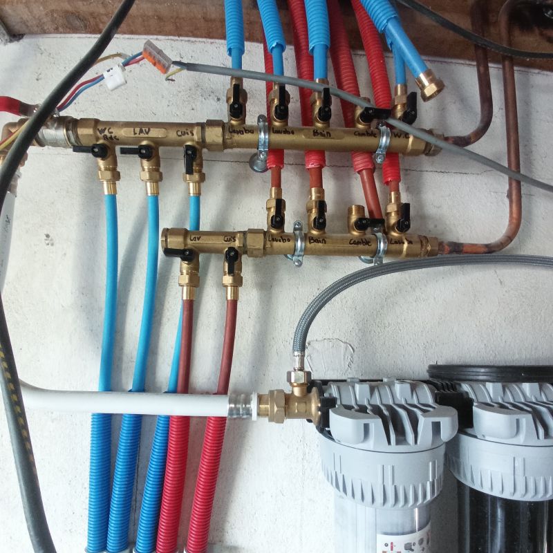

Bonjour à tous
Petite question pratique;
Sur une de mes nourrice j'aurait 2 tuyaux qui partiront vers le haut pour alimenter l'étage et 2 tuyaux qui doivent partir vers le bas car les tuyaux passent au sols.
Comment faire? Car les départs d'une nourrices sont tous dans le même sens....je fais un "col de cygne" ou je met 2 nourrices de 2 bout à bout?
Dept : Morbihan
Juste je suis chez un client où c'est comme ça

C'est exactement ce dont je parles!
C'est toi qui à fait ce montage?
