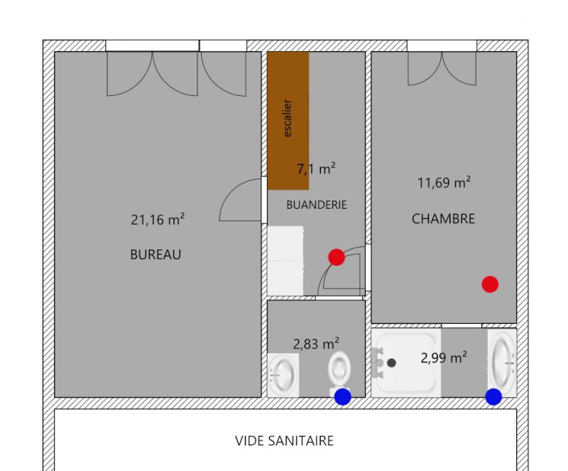

Je suis en train d'aménager mon sous-sol (semi-enterré).
Voici le plan de celui-ci. Sachant qu'il y a un peu d'humidité, j'ai installé dans le vide sanitaire adjacent une VMC simple flux afin de pouvoir aspirer dans chacune des pièces.
Actuellement la chambre et sa salle de bain "ouverte" (une verrière sépare les 2 mais pas de porte) ainsi que la buanderie et toilette sont terminées.
Cependant malgré les bouches d'aspiration (points rouges au plafond et bleus au mur), le taux d'humidité a du mal à baisser.
L'air a du mal a être renouvelé car la chambre ne dispose que d'une petite entrée au niveau de la fenêtre et rien sur la porte fenêtre du bureau.
Je me disais donc que je pourrais peut-être remplacer la VMC simple flux par une double flux en utilisant les bouches rouges sur le plan comme bouches de soufflage et les bouches bleues comme bouches d'aspiration.
Quand je ferai le bureau, je pourrai alors y mettre une bouche de soufflage d'un côté et une bouche d'aspiration de l'autre.
Est-ce que cela pourrait être une solution efficace afin de réguler l'humidité de ces pièces ?

Ca pourrait etre mieux mais pas miraculeux si tu as des remontées d'hygro par capillarité.
Mettre les bouches de soufflage au fond des pieces pour que ce soit à l'opposé des reprises.
Une ventilation sert à faire un mouvement d'air dans toute la piece, pas dans 1/10e de la piece (autant que faire se peut)
L'air est un fluide, il lui faut une entrée et une sortie et il va au plus simple.
Mets de extraction dans la buanderie. Machine à laver, frigo, congelo, ..., on ne veut pas que les calories ou odeurs se promènent.
Equilibre tes debits : debit extrait = debit soufflé
Quitte à augmenter le débit de certaines pièces.

Merci de ta réponse. Pour les remontées j'avais réalisé un cuvelage sur les murs semi enterrés. Au sol j'ai posé des plaques de polyuréthane de 4cm recouvert d'une chappe de 4cm.
Je note pour le conseil d'extraction côté buanderie plutôt que toilette.
Pour la distance entre les bouches, impossible de modifier les bouches déjà posées. Il n'y a que celles du futur bureau que je peux encore positionner où je veux.
Est-ce que ça ne pose pas de problème d'installer le groupe dans un vide sanitaire ? Y-a-t-il des précautions à prendre pour cela ?

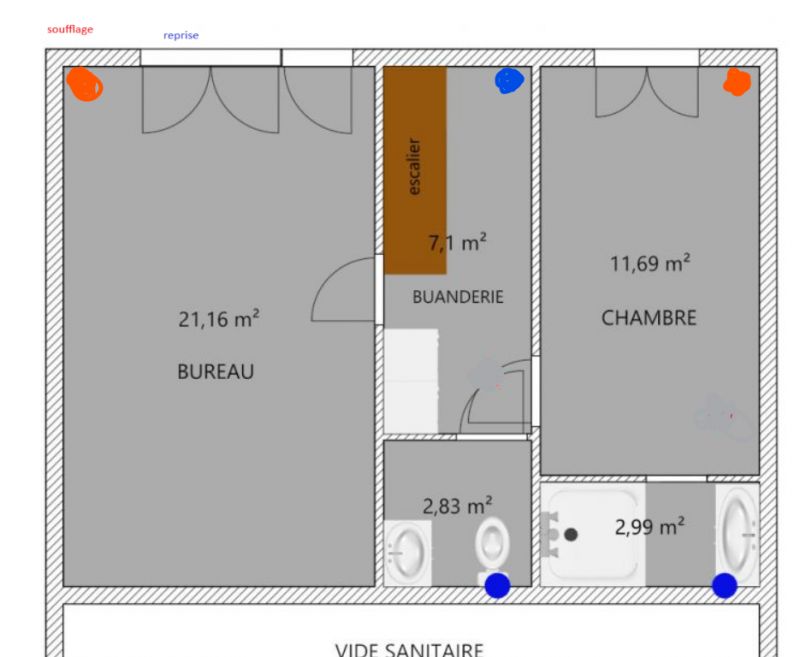

steevo a écrit:Je note pour le conseil d'extraction côté buanderie plutôt que toilette.
Mets une extraction dans la buanderie, les wc et la douche.
soufflage dans bureau et chambre
Détalonne les portes
Citation: Pour la distance entre les bouches, impossible de modifier les bouches déjà posées. Il n'y a que celles du futur bureau que je peux encore positionner où je veux.
C'est dommage, un bon brassage fait tout le boulot sans avoir de débits déments
Réfléchi pour voir si tu peux les déplacer
Dans ton Etat Des Lieux l'air ne sera pas bien renouvelé vers les ouvrants que tu as au fond des pièces.

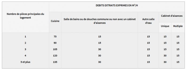

En autoréglable les débits règlementaires mini sont de :
douche 30m3h
wc 15m3h
buanderie 15m3h
=60m3h = ø125
En soufflage 30 +30 = 60m3h
Et le compte est bon M Renard
legifrance Arrêté du 24 mars 1982 relatif à l'aération des logements

Je le ferai comme ça si possible techniquement après si tu peux ou veux pas, brodes autour... C'est pas moi qui fait le job

Je suis en train de réfléchir à une solution pour la bouche de soufflage de la chambre sans avoir à tout casser
Je devrais peut-être arriver à me débrouiller.
C'est sûr qu'à faire le boulot, autant le faire bien pour un résultat optimal.
Pour le bureau, que penses-tu de mettre 2 bouches, une dans chaque angle opposé à la porte de la buanderie ? Sinon j'ai l'impression qu'un côté de la pièce ne sera pas correctement ventilé.

Je ferai pareil. Il faut bien écarter les bouches.
Et pour les débits on peut les augmenter par rapport à l'arrêté si on veux.

Que penses-tu de mon idée de mettre 2 bouches de soufflage dans le bureau, une dans chaque angle opposé à la porte de la buanderie ? Sinon j'ai peur qu'une partie de la pièce ne soit pas correctement ventilée.
Je note également l'option d'augmenter les débits.

Pour la marque si le but c'est juste de ventiler un sous-sol tu peux partir sur un modèle basique que tu peux fixer en mural ou sous plafond.
Et oui chercher les angles à l'opposé de la porte c'est l'idéal mais ça va aussi dépendre de ta diffusion (bouche, grillé, buse...)
C'est Atlantic je ne connais pas mais chez Aldes ils ont des modèles. Sinon Helios, zhender...
Membre utile Env. 2000 message Dans Le Médoc (33)
Je confirme que tu peux mettre 1 bouche de soufflage supplémentaire dans le bas du bureau.
Tu peux mettre 2 bouches de 15m3h mini dans le bureau
Le croquis est un mini, comme les débits règlementaires.
Tu peux aussi surdimensionner l'instal pour faire du freecooling ou de la surventilation ponctuellement mais c'est deja beaucoup plus pointu.
