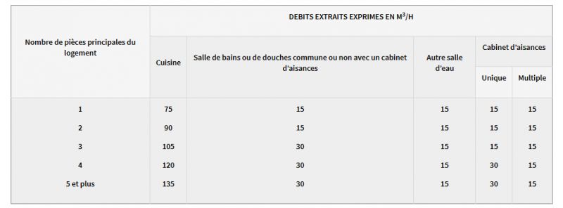

EN logement les débits minimum autoreglable sont article 3 : https://www.legifrance.gouv.fr/loda/id/JORFTEXT000000862344
Le débit cuisine est fonction du type de logement (T2, T3,T5,...) 90m3h c'est pour une cuisine de T2

En cuisine pour un T3, tu dois avoir la possibilité d'atteindre 120m3/h. Tu peux baisser le débit cuisine (voir article 4) à 45 m3h pour un T3 mais cela impose d'avoir une bouche à 2 débits.
Tu dois pouvoir avoir tes 120m3h à la demande.

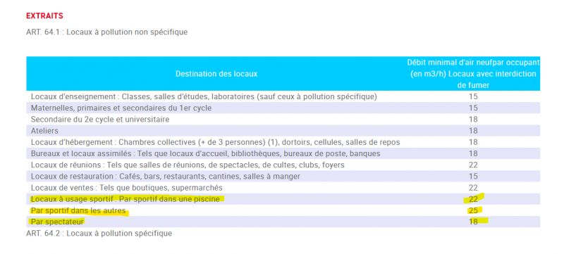

 je suis chargé d'études en bureau d'étude thermique  d'exécutions  pour une PME d'installation sur du gros chantiers principalement des marchés public mais il nous arrivent de faire du particuliers.
Donc pour répondre à ta question, le débit de 15m3h par personne est utiliser dans les ERP, c'est variable en fonction du type d'erp, son utilisation et de l'activité physique des personnes. Donc oublié ce débit tu n'es pas concerné d'autant qu'il est pas tout à fait juste mais peu importe il te concerne pas.

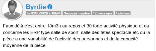

Faux déjà c'est entre 18m3h au repos et 30 forte activité physique et ça concerne les ERP type salle de sport, salle des fêtes spectacle etc ou la pièce a une variabilité de l'activité des personnes et de la capacité moyenne de la pièce.
On est sur de l'habitat, il n'est pas concerner par les réglementation ERP. Ce qui compte c'est le nombre de pièce. De vie (f1 f2 f3 etc), la surface du séjour qui compte pour une pièce si J'aime !0m2, si >30m2, compte pour 2. Concernant les pièces humides, savoir si la SDB contient un wc, ou si il est séparer et/ou SDB avec wc + wc separer. Une sdb avec wc passe de 45 a 60m3h, un wc seul c'est 30m3h, ici on a un f3 wc séparé, mais il ne précise pas si dans la SDB yen a un ou pas, on est plus sur du f3 standard dans ce cas, et donc au lieu de 45m3 + 30m3 on passe de 60 + 30. Et encore je parle de débit auto réglable pas hygro. Ensuite toutes pièces contenant un point d'eau doit être ventiler, donc même dressing  n'est pas une pièce de vie mais peut être une pièce humide si contient chauffe eau ou machine a laver.

Les debits reglementaires d'extraction se trouve dans l'article 3 :
et vous me direz : quels sont le debit d'entrée d'air ?
Et ben, y'en a pas !

Byrdie
Le RSDT ne donne pas ces valeurs
Une salle de sport c'est 25m3h d'air neuf par occupant
et 18m3h par spectateur.
Et truc qui me fait marrer, 22m3h dans une piscine.
Il y a moins de debit si on nage...
vous pouvez vous amuser à faire la conversion l/s en m3h
Nous sommes fin des années 70 !
https://www.legifrance.gouv.fr/loda/article_lc/LEGIARTI000006363929
