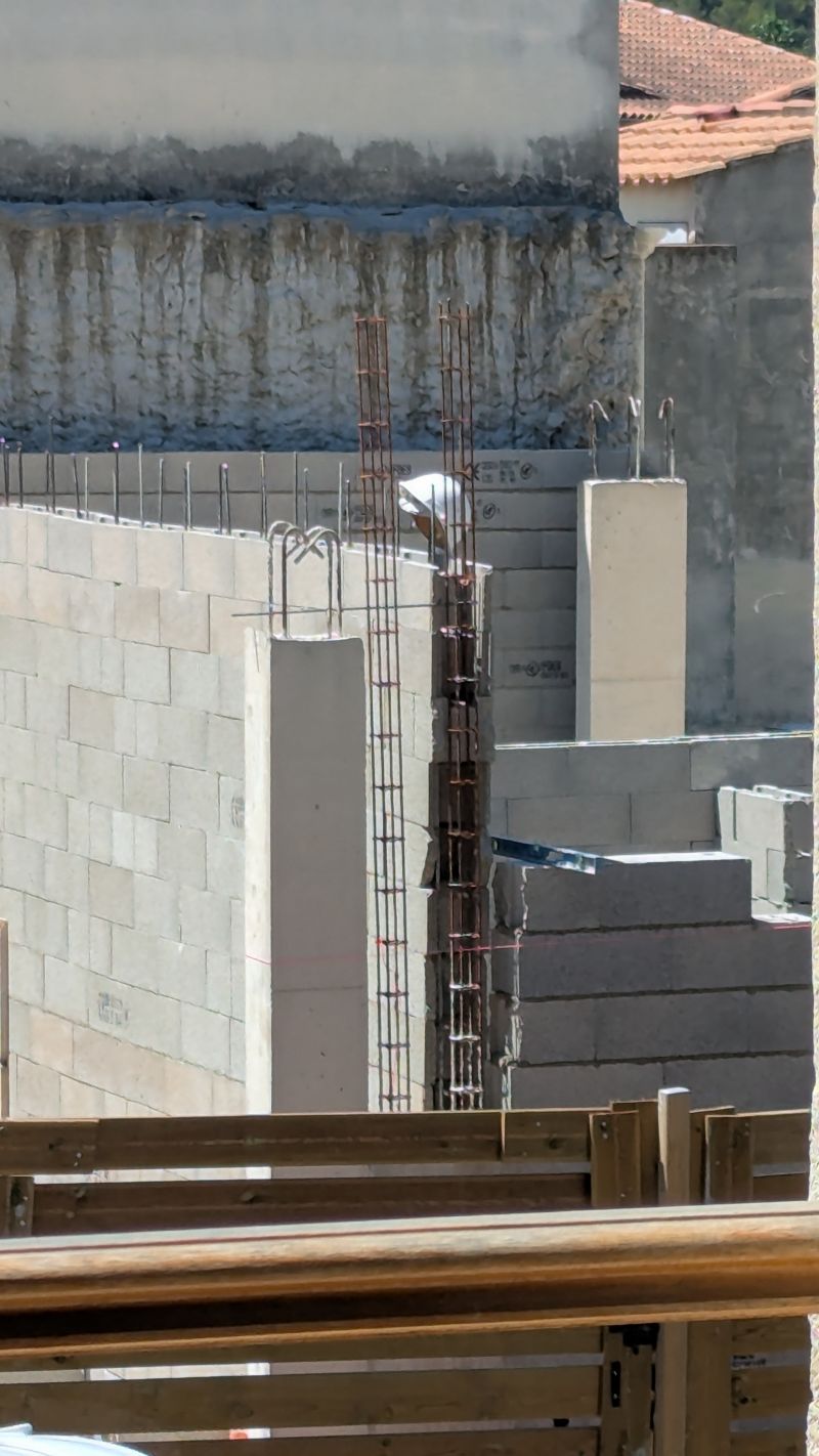

Il me semble que la construction de cet angle de mur n'est pas très correcte
Ce sujet comporte 6 messages et a été affiché 162 fois
Est-ce que ça va tenir ?

Les agglo d'angle c'est pas faits pour les prunes!...
Et vous devriez également offrir un nouveau cordeau à votre maçon pour Noël...

Bonjour à vous aussi,
Certes les agglo d'angle c'est sensé fonctionner, mais si c'est coffré correctement, je ne vois pas pourquoi ça ne fonctionnerait pas ?
Le cordeau tu dis ça pour les blocs à bancher (ils sont juste posés les un sur les autres, pas de mortier) ? Il ne doivent pas être rectifiés et c'est pour ça que c'est pas toujours bien droit. Mais une fois coulé, ça ne pose pas de problèmes non ?

Pour ce qui est du bloc d'angle, il n'est pas toujours judicieux surtout quand les charges a reprendre dépasse la capacité d'un raidisseur de 15x15. donc pour répondre a la question coffré en béton est plus solide (si bien fait) qu'un bloc d'angle.
Pour ce qui est du cordeaux je suis d'accord car même si il n'y a pas de joint pour nivelé, les bloc a bancher possède souvent des bavures sur le haut ou le bas, qui permet avec un petit marteau de réglé tes blocs en les écrasants.
