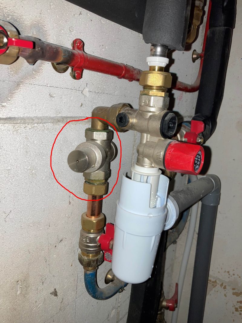

J'ai acheté une maison dans laquelle il y a un chauffe-eau thermodynamique Atlantic Explorer que l'ancien propriétaire a installé pour vendre la maison et qui n'a jamais servi. Le problème est que j'ai un faible débit d'eau chaude sur tous les robinets de la maison, le débit d'eau froide est normal.
J'ai remarqué qu'il y a sur l'arrivée d'eau ce qui me semble être un réducteur de pression (voir photo).

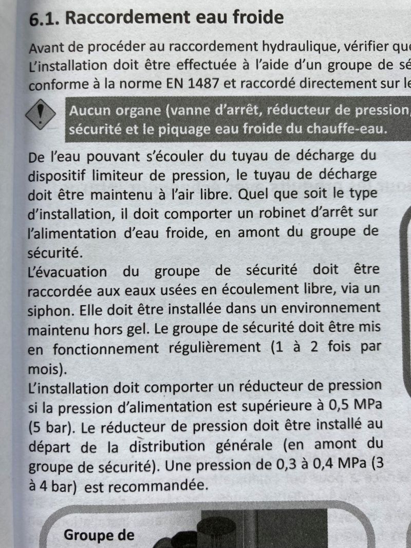

La notice indique qu'il faut installer un réducteur de pression si la pression est supérieure à 5 bars, mais sur l'alimentation générale. Il semblerait donc qu'il ne soit pas placé au bon endroit.
Est-ce qu'il pourrait être la cause de mon problème ? Est-ce que je devrais le démonter pour le placer au niveau de l'alimentation générale ?

C'est un réducteur à placer pour un ballon, pas pour une alimentation générale. C'est effectivement possible qu'il soit défaillant

Sauf que la notice du chauffe-eau ci-jointe indique qu'il ne faut pas installer de réducteur au niveau du chauffe-eau. Et ci-dessous un lien vers le site Atlantic qui préconise d'enlever les réducteurs d'eau sur l'alimentation du chauffe-eau.
https://www.atlantic.fr/aide[...]e-que-faire
Je pense procéder comme suit :
- démonter ce réducteur de pression ;
- voir si la pression du circuit d'eau chaude redevient égale à celle du circuit d'eau froide ;
- si oui, mesurer la pression et si elle est supérieure à 5 bars installer un réducteur de pression sur l'alimentation générale.
Qu'en pensez-vous ?
Merci.
Il faut de toute manière installer un réducteur/limiteur de pression en tête de votre réseau
Je pense que la documentation dit qu'il ne faut pas de vanne , réducteur de pression entre le chauffe-eau et le groupe de sécurité. Sans quoi c'est en contradiction avec le passage où ils disent qu'il faut limiter la pression entre 3 et 4 bars.
Donc pour moi le montage est bon, mais il aurait été judicieux de placer aussi un manomètre pour afficher la pression.
Votre réducteur de pression doit être réglable, il faudrait savoir à combien il est calibré en usine. la plupart de ce que je connais sont en limite à 3 bars, mais celui-ci est à combien? et éventuellement le remonter pour avoir plus de pression pour l'eau chaude.
Ceci dit mettre le réducteur de pression avec un mano en tête d'alimentation générale est la meilleure option.

Donc je vais procéder comme je l'ai écrit dans mon précédent message. Merci.
