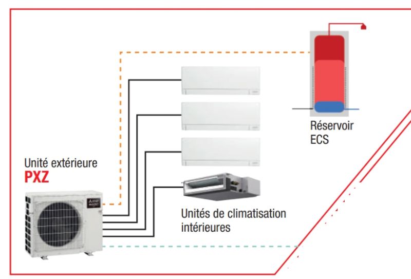

Dans le cadre d'une auto construction passive touchant à sa fin, on en est à la plomberie, et on se pose la question de l'eau chaude sanitaire.
Après avoir fait le test infiltrométrie (0.33 n50 et 0.08 q4), le BET nous dit qu'il l faut mettre un ballon thermodynamique.
Mais on souhaiterait mettre un ballon avec une PAC air/air extérieure, afin de pouvoir éventuellement ajouter un split de clim dans la maison si jamais on est en surchauffe en été.
La question est la suivante : peut-on faire fonctionner la PAC pour chauffer l'eau du ballon et climatiser en même temps via le split ?
Merci de votre aide et bonne journée

Pas compris le montage envisagé.
Une PAC air-air ne chauffe ou refroidi que de l'air, et pour de l'ECS bah... faut chauffer de l'eau !
Quel est le moyen de chauffage principal de la maison ?

Bah si j'ai bien compris on peut se servir d'une unité extérieure multi split pour climatiser et faire de l'eau chaude sanitaire (par exemple chez Mitsubichi PXZ-4F75VG), comme ci-dessous mais je ne sais pas si je comprends bien. Car cela veut dire qu'on peut climatiser + chauffer de l'eau en même temps ?
Manu d'en haut : il n'y a pas de système de chauffage, c'est une maison passive. Il y aura juste 2 sèches serviettes dans les SDB. Mais au cas où on a peur d'une surchauffe en été, alors on réfléchit à un système où éventuellement on pourra ajouter une unité de climatisation intérieure plus tard

Pas beaucoup de choix de modèles pour cette fonction mixte. En général l'inversion de cycle se fait dans l'unité extérieure. Faudrait que tu trouves un modèle "triple service" et que tu regardes la notice. Tu aurais peut être moins cher à avoir 2 systèmes séparés, surtout que tu es en passif et sur tu ne souhaites que refroidir

Concernant le ballon c'était soit un ballon tout en un (donc fallait faire entrée et sortie air en diamètre 100 mais je n'avais pas envie de percer la façade) soit groupe extérieur + ballon. Et quand le thermicien m'as dit ça je me suis dit qu'il faudrait envisager de pouvoir climatiser plus tard. Mais je ne comprends pas comment c'est possible techniquement de chauffer de l'eau et refroidir de l'air en même temps...

C'est peut être possible. Le but est de capter les calories. En chauffage, on capte les calories dehors et en clim à l'intérieur. Peut être que un système adapté permet dans les deux cas de les transmettre au ballon

Pour clarifier un point qui revient souvent : une unité extérieure multisplit classique ne peut pas, à elle seule, assurer à la fois la climatisation et la production d'ECS. Les modèles "triple service" existent (comme certains Mitsubishi), mais ils sont assez spécifiques et leur fonctionnement est particulier.
En pratique :
- La PAC doit choisir où envoyer les calories : soit vers l'ECS, soit vers les unités intérieures.
- La priorité est presque toujours donnée à l'ECS, ce qui coupe la clim pendant la chauffe du ballon.
- Le fonctionnement simultané est très limité, et dépend du modèle et de la logique interne de régulation.
C'est pour ça que beaucoup de thermiciens recommandent deux systèmes séparés :
un ballon thermodynamique dédié + une PAC air/air pour le confort d'été.
Souvent moins cher, plus simple, et plus fiable.
Dans une maison passive comme la vôtre, la clim servira très peu, donc un petit monosplit suffit largement.
