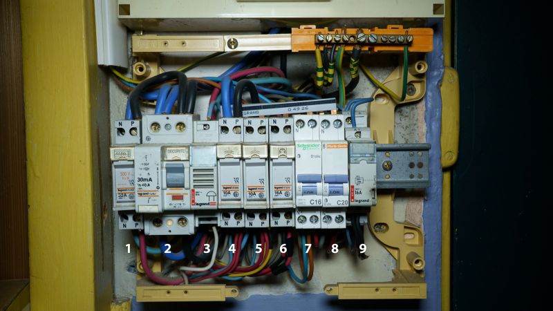

L'installation de la prise et des moulures en elles-mêmes me paraît simple, maintenant je cherche à bien cerner mon tableau électrique pour assurer l'installation du disjoncteur. J'ai compris comment et où raccordé les fils provenant de la prise (phase, neutre, terre), mais je ne comprends pas comment rattaché le disjoncteur au différentiel ?
Si je comprends bien :
  • le 1, 4, 5 et 6 sont des disjoncteurs
  • le 2 est un différentiel type A
  • le 9 est un différentiel type AC ?
et pour le reste, je ne comprends pas de quoi il s'agit ?
Aussi, si je comprends bien, il me faudra ajouter mon disjoncteur entre le 8 et le 9, et ce dernier doit être relié au différentiel type AC. Mais comment le raccordé le disjoncteur au différentiel ?
Avec mes remerciements pour vos éclaircissements et explications !
Dept : Savoie
Il y a 4 porte fusibles et deux disjoncteurs. En bout de ligne c'est plus un contacteur ou une minuterie (on ne lit pas la référence).
Le premier à gauche n'est même pas sous le différentiel. Il n'y a qu'un seul différentiel sur ce tableau. Et les peignes c'est la cata. Il faut tout refaire.

Bjr le 3 c'est une sonnette ,le 9 un télérupteur(éclairage couloir?escalier),pas de panique tu peux refaire l'ensemble avec les éléments éxistant.Dans l'ordre,avec une alim.grosse section et 2 peignes de distribution.A bon prix,voir un élect.Crdlt

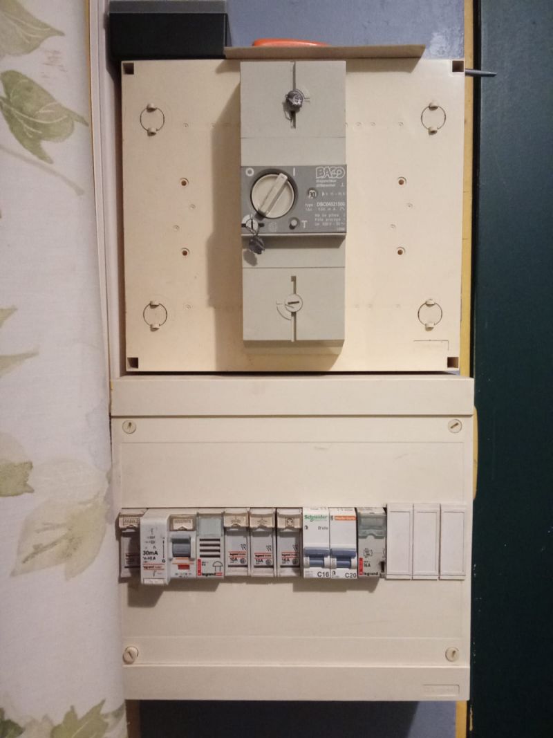

Par ailleurs si je comprends bien, le boitier au dessus est le disjoncteur abonné ?
Dept : Savoie
Oui c'est ça. Disjoncteur d'abonné ou de branchement

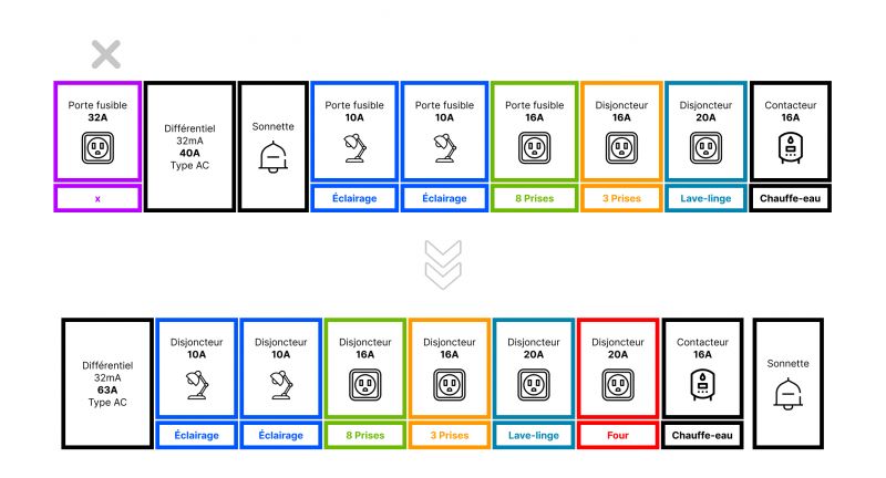

Voici un schéma des modifications que j'envisage (d'après un contact électricien, l'élément 9 est un contacteur dédié au chauffe-eau).
En haut, mon installation actuelle. J'ai mis une croix au dessus de la prise de 32A dont je n'ai pas l'utilité. Je considère donc qu'il n'est pas pertinent de la prendre en considération dans mon calibrage (ou bien c'est une erreur de raisonner ainsi ?)
En bas, mon installation modifiée, prenant en compte l'ajout de la prise 20A dont j'ai besoin pour mon four. Une question persiste : si je comprends bien le calcul du calibrage, l'intensité de mon différentiel est trop basse (pareil sur mon installation actuelle) ? Car sauf erreur de ma part, le calcul est : 0,5 x (10A+10A+16A+16A+20A+20A) + 16A = 62. Donc il me faudrait un différentiel de 63A ?

Je trouve que c'est dommage d'abandonner la ligne 32A alors qu'elle existe.
Savez vous par quoi est commandé le contacteur du chauffe eau ? Ce serait bien de mettre un disjoncteur de 2A sur la commande.
Oui mettez un différentiel 63A, dans ce cas pas de calcul à faire, qui par ailleurs doit être de type A, puisqu'il y a le lave linge et le 32A pour plaque de cuisson.
Mettez plutôt les disjoncteurs par ordre d'intensité en partant du différentiel (intensité plus élevée à gauche, si possible suivant longueur des fils existants)

En fait, je n'ai rien à brancher sur la 32A (je n'ai pas de plaques d'induction, mais une gazinière).
Comment est-ce que je peux vérifier par quoi est commandé le contacteur du chauffe eau ? Car je l'ignore, mais ok je me note le disjoncteur 2A !
Merci pour le retour !
Dept : Savoie
Pour le 32A ce n'est qu'un avis, mais vous faites comme bon vous semble.

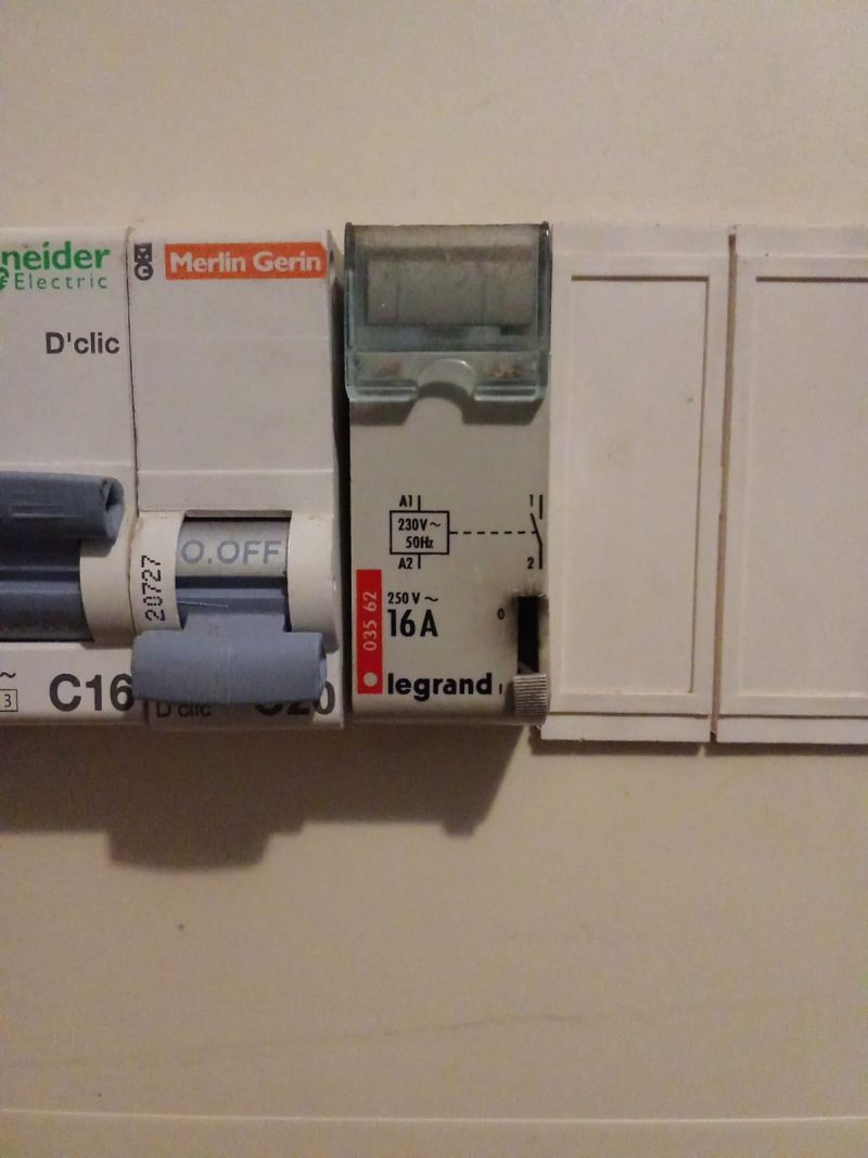

Pouvez vous donner la réf. indiquée sur ce soit disant "contacteur". Je ne suis pas sûr du tout de sa fonction car pas de "commutateur 1,Auto,0" en façade
Env. 10 message Savoie
Sur le bandeau rouge il est indiqué "035 62". Si je le mets sur off, cela coupe l'éclairage et les prises 16A manifestement.
Dept : Savoie
Cest un télérupteur commandé via des boutons poussoirs
Dept : Manche
Oui c'est un télérupteur, donc rien a voir avec un chauffe eau électrique, pas de disj 2A à mettre . (Avez vous un ballon eau chaude ?)
