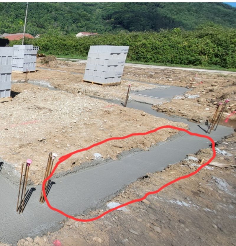

Ma maison est en debut de construction, veuillez me dire ce que vous en penser du mur de soutènement que les maçon ont réalisé aujourd'hui. Rang de moellons qui sera situé sous la porte du garage.
Est ce normal je pense pas, ça vas t-il tenir plus tard ?
Photo prise et envoyé au constructeur
Dite moi ce que vous en penser

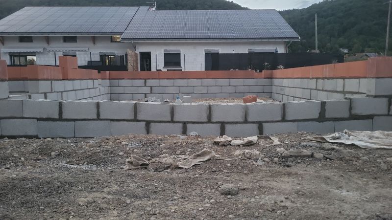

Salut, c'est un problème optique ? Ou votre mur fait le ventre ?
Membre utile Env. 500 message Ain
Hello,
Alors si ça penche comme ça au niveau du vide sanitaire, ça n'augure rien de bon pour la suite.
Je ne comprends pas pourquoi il y a du parpaing puis de la brique.
Prenez beaucoup de photos de votre chantier
Dept : Ain
Mur de soutènement de quoi?
Ça n est pas plutôt le soubassement?
Quel est la méthode constructive?
Bonjour, les agglos sont pour le vide sanitaire je pense.

Les étage de moellons c'est le mur de soubassement et après la maison sera monté en brique.
Il n'y a pas de vide sanitaires
Dept : Isere
Donc l'espace sera comblé ?
Dept : Moselle
Quand on voit l'épaisseur des joints et le manque d'alignement de la maçonnerie c'est vraiment pas terrible ce soubassement.
Le mec est maçon depuis pas longtemps
Je suppose qu'il rattrape la différence de niveau avec le voisin pour avoir une hauteur aussi importante de soubassement.
Mais bonsoir le remblai qu'il va devoir réaliser pour la dalle. Il y a eu une étude de sol pour votre terrain ?. Car on réalise des dalles flottante que sur des terrain qui sont vraiment nickel.
Je doute aussi que l'arase étanche soit réalisée

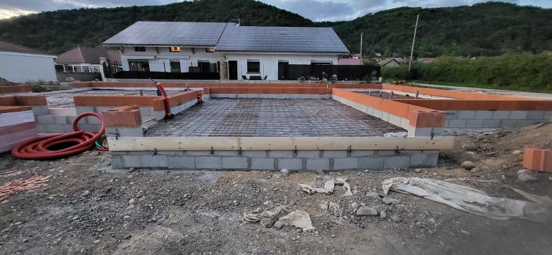

Je confirme que c'est pas terrible cette méthode constructive, qui existe bien mais qui est plutot "has-been"...
Vous pouvez préciser la zone sismique dans laquelle vous êtes ?

La zone sismique est de 3 sur 4
Mais il ont prévu du diamètre plus gros en ferraille par rapports à la zone
Dept : Isere
Ce qui ne répond pas à la question sur le mode constructif.
C est un mur de soubassement pas de soutènement
Bonjour, à mon avis, c'est qu'il manquait de béton dans la fondation à cet endroit, d'où un flash très important sur la maçonnerie.
Donc quid de l'épaisseur de la fondation ? Quid de l'enrobage des armatures de la fondation ?

Oui l'espace à été combler cela donne ça donc ça vas

J'espère que l'arase d'étanchéité a bien été réalisée !
Dept : Ain
alex_V a écrit:J'espère que l'arase d'étanchéité a bien été réalisée !
En-tout-cas, on ne la voit pas !
