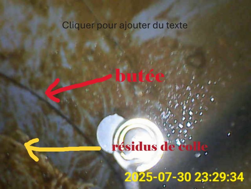

Suite à un bruit d’eau qui tombe dans mon vide sanitaire, ainsi qu’à une envolée de mouches de drain derrière la grille de ventilation, j’ai constaté, grâce à une caméra endoscopique, qu’un tuyau de 100mm en PVC des eaux usées était déboîté.
J’ai aussi remarqué, via les résidus de colle visibles, que le tube n’était apparemment pas inséré jusqu’en butée.
Y a-t-il malfaçon à ce sujet ? Que dit le DTU concernant la profondeur d’emboîtement et la pose des tubes PVC d’évacuation ?
Pour information, mon vide sanitaire est scellé, donc non accessible.
Je vous joins une photo où l’on peut apercevoir la butée du tube femelle et les résidus de colle.
Merci d’avance pour vos retours !

Ma maison aura 9 ans à la fin de l’année, et elle est donc toujours couverte par la garantie décennale.
J’aimerais apporter quelques précisions à ma situation.
Il y a quelque temps — peut-être deux ans — un curage des canalisations du lotissement a été effectué. Lors de cette intervention, j’ai eu quelques désagréments : l’eau des toilettes a refoulé par-dessus la cuvette, et l’évacuation des eaux usées de la cuisine est devenue difficile.
Pour y remédier, j’ai utilisé un déboucheur à air comprimé, conseillé et prêté par un ami. Cela avait très bien fonctionné sur le moment.
Mais avec la découverte récente du tube PVC déboîté, je me demande aujourd’hui si cette manœuvre a pu être le déclencheur du problème… ou si elle a simplement révélé une malfaçon, notamment au vu du tube qui semble ne pas avoir été inséré jusqu’en butée.
Le souci, c’est que l’interprétation des normes DTU n’est pas toujours évidente pour un non-professionnel… Je m’interroge donc sur la conformité de cette pose.

Aucune trappe d’accès au vide sanitaire, ce qui n’est pas obligatoire pour un vide sanitaire de moins de 60 cm.
Je conçois parfaitement que générer une pression dans le circuit n’est pas idéal. Cependant, dans l’état actuel des choses, je cherche avant tout à savoir s’il existe une malfaçon manifeste dans l’assemblage du tube, susceptible de l’avoir rendu plus fragile qu’un assemblage conforme aux règles de l’art. Cela pourrait exclure toute responsabilité de ma part, dans la mesure où l’assemblage ne respecterait pas le DTU et présentait une malfaçon, révélée plus tard par mon intervention.

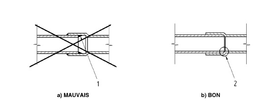

voila ce que dit le DTU :
 Mesurer et repérer à l'aide d'un crayon gras ou feutre sur le bout mâle, la profondeur d'emboîtement.
Voila ce que le schéma, présent de le DTU, illustre, mais en aucun cas utilise le terme "jusqu'en butée".
Une notice de colle pour tube PVC est plus explicite et mentionne cette information:
 Afin de permettre un emboîtement à fond du bout mâle dans l’emboîture, mesurer etreporter à l’aide d’un crayon gras ou feutre la profondeur de l’emboîture sur le bout mâle
du tube ou du raccord. Repérer l’alignement.
Pour moi, l’assemblage n’a pas été réalisé dans les règles de l’art, le tube n’ayant pas été introduit jusqu’en butée, ce qui aurait pu créer un point de faiblesse dans le système d’évacuation des eaux usées.

Je l'ai expliqué dans mon premier message, à l’aide d’une caméra endoscopique. C’est d’ailleurs avec celle-ci que j’ai pu prendre la photo, montrant l’emplacement du collage ainsi que la butée du tube PVC femelle. Les résidus de colle restants indiquent que le tube n’a pas été collé jusqu’en butée.
