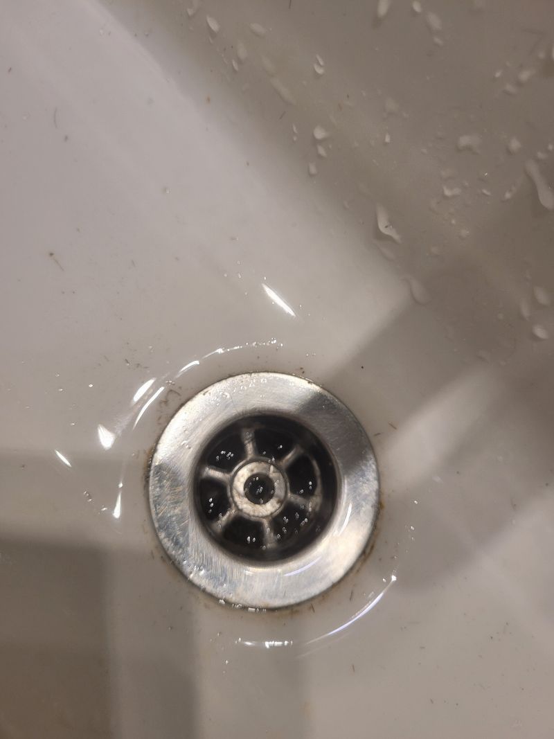

J'ai mon lavabo de salle de bain quinest bouché, je voudrai démonter la bonde mais je ne trouve pas comment comment faire, rien ne semble se déboîter ou se dévisser.
Quelle est la.marche à suivre ?
Merci.

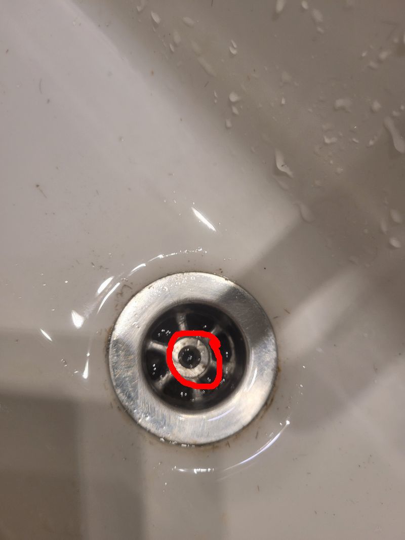

Bonjour, La pièce au milieu doit se dévisser.
Souvent on a 2 fentes de chaque côtés, mais sinon avec un tournevis profond pour voir au fond ce qu'il y a.
Bonjour, regardez dans le centre de la grille, il doit y avoir une vis en fond du trou.

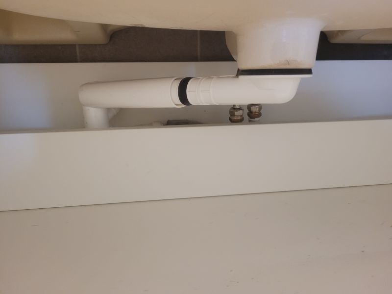

Le siphon est derrière la paroi ( isorel) du meuble c'est là que tu dois agir.
Démonter par dessus ne t'apportera rien.
Un conseil, découpe le panneau.

Wb36 a raison ce que l on voit en photo n est que la bonde le siphon est derriere
Démonter la bonde ne sert à rien
